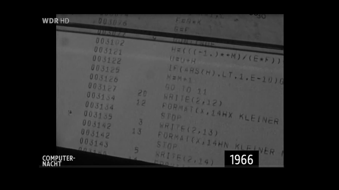

siehe Bild. Muss Mitte der 1960er gewesen sein.
FORTRAN
Das dürfte Fortran sein.

Zumindest ist es kein FORTRAN(1), das kannte noch kein

heissen muessen. Letzteres hat ja jetzt eine froehliche Reinkarnation im ARM-Befehlssatz gefeiert.
Aber dafür ist das ein Sprache, in denen Leerzeichen vogelwild verteilt werden dürfen, weshalb es egal ist, ob da GOTO oder GO TO steht.

FORTRAN 77 ist das. ;-)

;-) schrieb: > FORTRAN 77 ist das. > > ;-) Falls sich das auf die ursprngliche Frage bezieht (nach über 60 Beiträgen??), woran erkennst du, daß es ausgerechnet 77 ist?
npn schrieb: > Falls sich das auf die ursprngliche Frage bezieht (nach über 60 > Beiträgen??), woran erkennst du, daß es ausgerechnet 77 ist? Zumal sich der Fragesteller ziemlich sicher ist, dass der Ausdruck aus den 60ern ist. FORTRAN-77 war ja nicht die 77te Inkarnation, sondern ist, wie der Name schon sagt, von 1978.

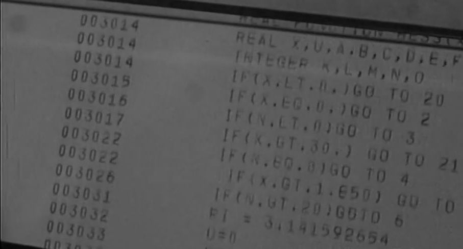

ich habe hier noch ein Codeschnipsel (==Screenshot) der WDR Computernacht 2013

@Yalu: Gleitkomma-Arithmetik in FORTRAN77 benutzt für die Realisierung der Gleitkomma-Arithmetik den zuvor beschriebenen Processor ( Ab 1980 ) oder einen mit FORTRAN77 gelieferten Emulator ( vor 1980 ) mit gleichen Funktionsumfang. Die vorher genannten Auszüge waren für das bessere Verständnis der FORTRAN77 spezifischen Anwendung notwendig eine Basis herzustellen, den besagten codeschnibischap insbesondere

Yalu X. schrieb: > Warum es nun ausgerechnet FORTRAN 77 sein soll, erschließt sich mir auch > nicht ganz, und deine Begründung mit dem TEMPREAL verstehe ich genauso > wenig wie A. K. Getrolle, in ungewöhnlicher Variante. So lange irgendwelchen unzusammenhängenden, oberflächlich technisch klingenden Blödsinn posten, bis der Thread tot ist.

ergänzend revidiertes "getrolle": Auf Bezug der Sendung '1966' kann es sich um FORTRAN IV oder auch um FORTRAN 66 handeln. Da es galt, immer das neueste zu zeigen und FORTRAN 66 1966 eingeführt wurde, liegt der Verdacht nahe, dass es sich dann womöglich um die Version FORTRAN 66 handeln könnte. "FORTRAN II, III, IV and FORTRAN 66 ---------------------------------- FORTRAN II (1958) was a significant improvement, it added the capability for separate compilation of program modules, assembly language modules could also be 'linked loaded' with FORTRAN modules. FORTRAN III (1958) was never released to the public. It made possible using assembly language code right in the middle of the FORTRAN code. Such "inlined" assembly code can be more efficient, but the advantages of an HLL are lost (e.g. portability, ease of use). FORTRAN IV (1961) was a 'clean up' of FORTRAN II, improving things like the implementation of the COMMON and EQUIVALENCE statements, and eliminating some machine-dependant language irregularities. A FORTRAN II to FORTRAN IV translator was used to retain backward compatibility with earlier FORTRAN programs. On May 1962 another milestone was traversed, an ASA committee started developing a standard for the FORTRAN language, a very important step that made it worthwhile for vendors to produce FORTRAN systems for every new computer, and made FORTRAN an even more popular HLL. The new ASA standard was published in 1966, and was known accordingly as FORTRAN 66, it was the first HLL standard in the world. " http://www.ibiblio.org/pub/languages/fortran/ch1-1.html
#3975367
und um es zu komplettieren: "FORTRAN 77 standard ------------------- Formally outdated many years ago, compilers for FORTRAN 77 are still used today, mainly to re-compile legacy code. FORTRAN 77 added: o DO loops with a decreasing control variable (index). >> hat das listing nicht o Block if statements IF ... THEN ... ELSE ... ENDIF. >> hat das listing ebenso nicht Before F77 there were only IF GOTO statements. >> hat das listing o Pre-test of DO loops. Before F77 DO loops were always executed at least once, so you had to add an IF GOTO before the loop if you wanted the expected behaviour. o CHARACTER data type. Before F77 characters were always stored inside INTEGER variables. o Apostrophe delimited character string constants. o Main program termination without a STOP statement. >> hat das listing im zweiten bild aber " FORTRAN 77 schliesse ich aus. FORTRAN IV ebenso revidiere: Es kann sich nur um FORTRAN 66 handeln. ;-)
