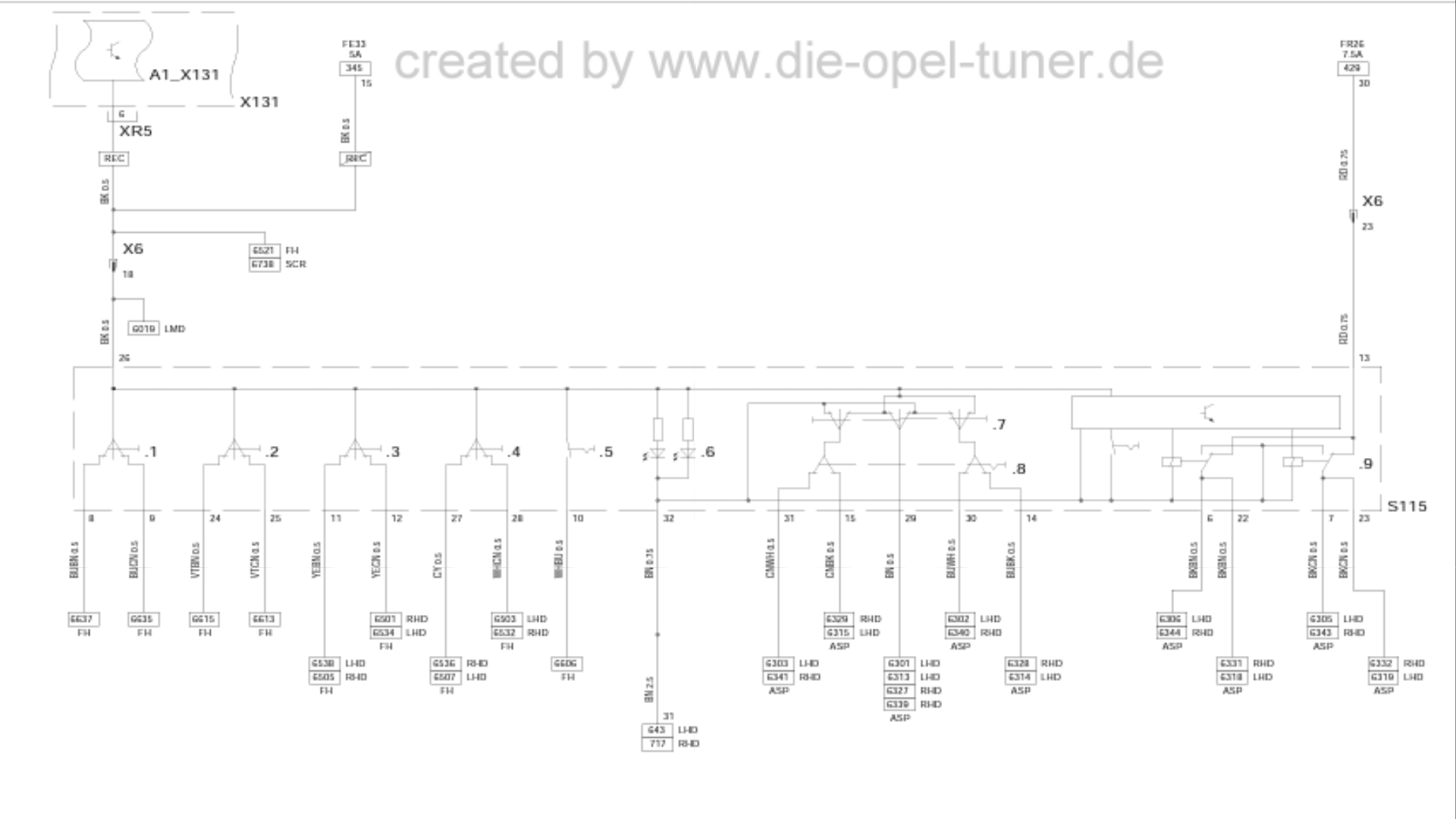

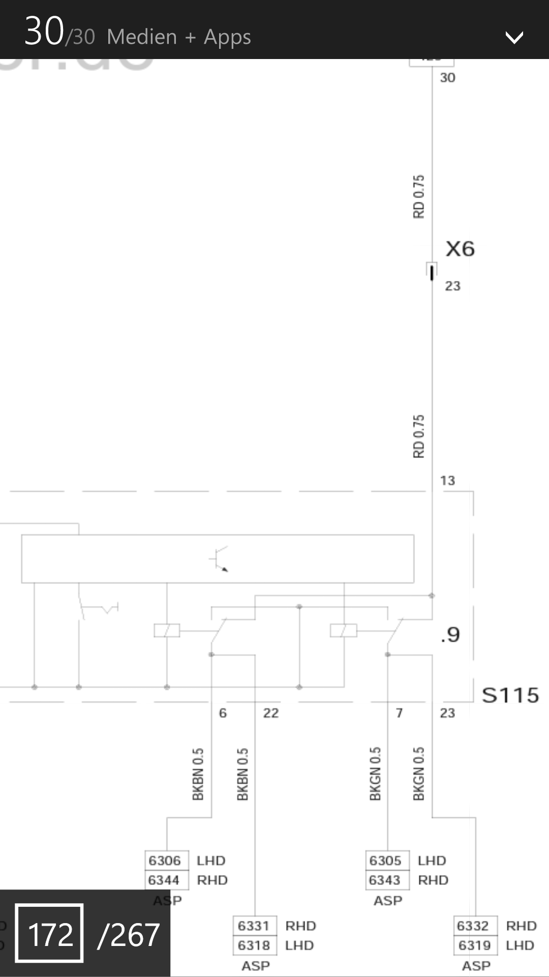

von Markus F. (markusfu)
Hier der Schaltplan.
Ist nicht gerade aufschlussreich vom Innenleben.

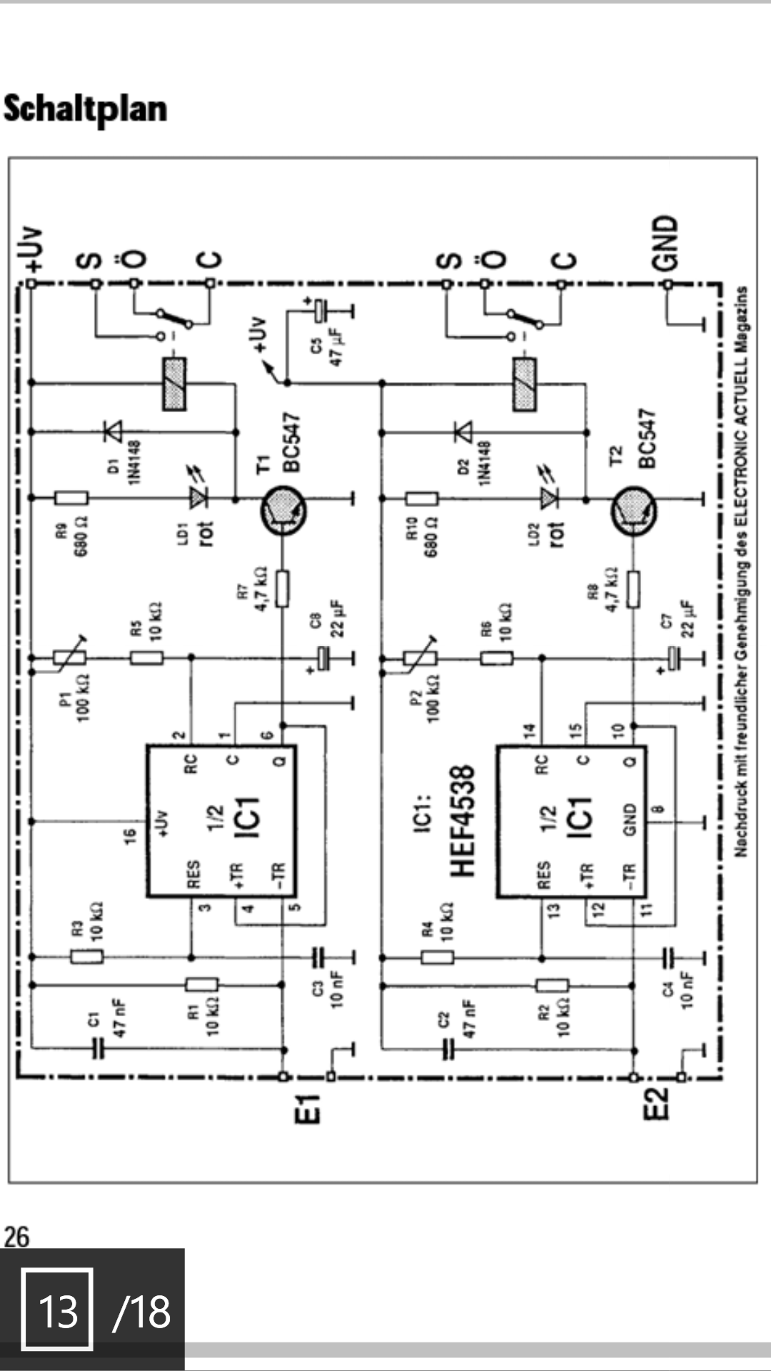

Ich habe mir vorgenommen das ganze erstmal ohne die Funktion per
Fernbedienung zu machen. Erstmal kleine Brötchen backen ;)
Wollte das mit zwei monostabilen Kippstufen schalten. Einen Bausatz habe
ich gefunden, allerdings würde ich das gern etwas abändern, bzw. muss,
weil ein Relais vor einen Monoflop gehört, dass ich ein Signal bekomme
wenn die Zündung aus ist. Habe natürlich keine Erfahrung mit
Platinenlayout und was so dazu gehört.
Wer könnte mir da helfen?
Ok danke, hab das grad nur kurz angesehen.
Wollte aber eigentlich bei meiner Idee bleiben, also eine eine Platine
mit den Monoflop und vor einem ein Relais. Mir geht es darum ein Layout
für mein Vorhaben zu erstellen.
