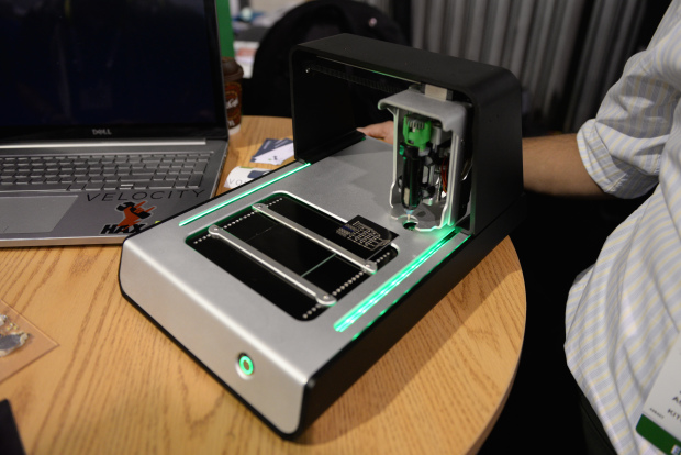

Nettes Spielzeug.
Aber ich will nicht wissen, was das Gerät und die Silbertinte kosten
wird (laut Video 1,5K$). Da kostet ein kleines Projekt sicherlich schon
mal 20-30€ an Tinte. Ist wohl auch nur für low power Anwendungen zu
gebrauchen. Also ganz klar: Spielzeug.
Da kauf ich mir lieber 'ne kleine CNC Fräse zum Platinen herstellen.

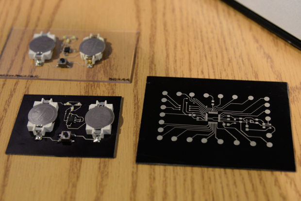

Martin J. schrieb:
> rapid prototyping platform
Das stimmt nur bedingt: da es sich um Leiterplatten mit 2 Lagen auf
derselben Seite handelt, kann man das Layout wahrscheinlich nicht für
die Serie verwenden. Das verstehe ich nicht unter Prototyp, meinetwegen
Proof of Concept.
Ausserdem muss so eine LP erstmal die üblichen Standards an Lötbarkeit
und Langzeitstabilität erreichen, wenn es nicht ein Wegwerfprodukt sein
soll. Dafür wäre es sicher etwas teuer.

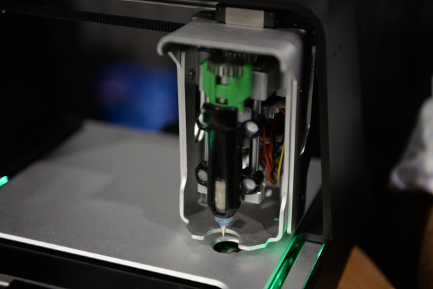

Sehr interessant, auf jeden Fall. Würde mich mal interessieren, ob man
mit Graphentinten noch niedriger in der Impedanz kommt.
Mit der Silbertinte ist es ja noch nicht so prall. Ein Kupfertrace mit
0.7 Ohm entspricht mit Silbertinte ca. 15 Ohm. Naja, geht so... Muss man
eben alles dicker drucken.
Ich bastel grade meinen 3D-Drucker mit einem Laser so um, dass er mit
dem laser das Resist plottet. Dürfe dann ähnlich einfach sein. Das
Bisschen Geätze macht das Kraut dann auch nicht mehr fett. Und Löcher
hat der Volterra ja auch keine im Angebot, also nur SMD. Für Prototyping
mit schweren Oszitastköpfen und Kabeln seh ich da eine Menge mechanische
Probleme.
An sich ist der Drucker aber eh nix anderes als eine normale Reprap mit
Pastenextruder, der halt mit Silbertinte gefüllt ist..
