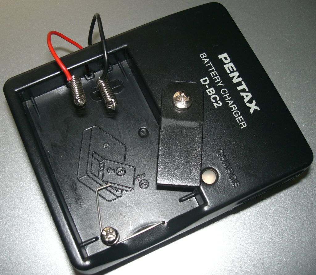

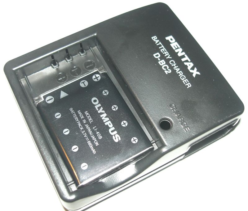

ich habe einen Li-Ion Lader mit dem ich versch Flachzellen mit
unterschiedlicher Belegung (+, -, T) laden möchte.
Habt ihr eine mechanische Idee, wie man die Kontaktierung mgl flexibel
gestalten könnte? Ich will unterhalb des Akkus eine Art Doppelfeder zum
Einklemmen anbringen und oben, wo die Kontakte sind möchte ich mit 3
kleinen Kabeln "irgendiwe" an die Pads der Akkus kontaktieren. Ich
dachte ectl an kleine Federn (rutschen aber weg), Kugeln (Lötbarkeit),
Stifte (Arretierung?)...etc pp.
Vll hat sowas ja schonmal jmd gemacht, wenn auch für einen anderen
Anwedungsfall. Die Kontakte sollen frei positionierbar sein.
Klaus.
OP
...funktioniert wunderbar, auch wenn das in Position bringen der Federn
(mit den angelöteten Silberdrahthalbkreisen) etwas fummelig ist. In der
Mitte des Laders der 10k NTC, der die Temp überwacht (und im originalen,
passenden Akku natürlich intern ist). Unten eine Feder aus einem Drucker
für den nötigen Gegendruck und ein Arretierbügel aus einem
Batteriefachdeckel.
