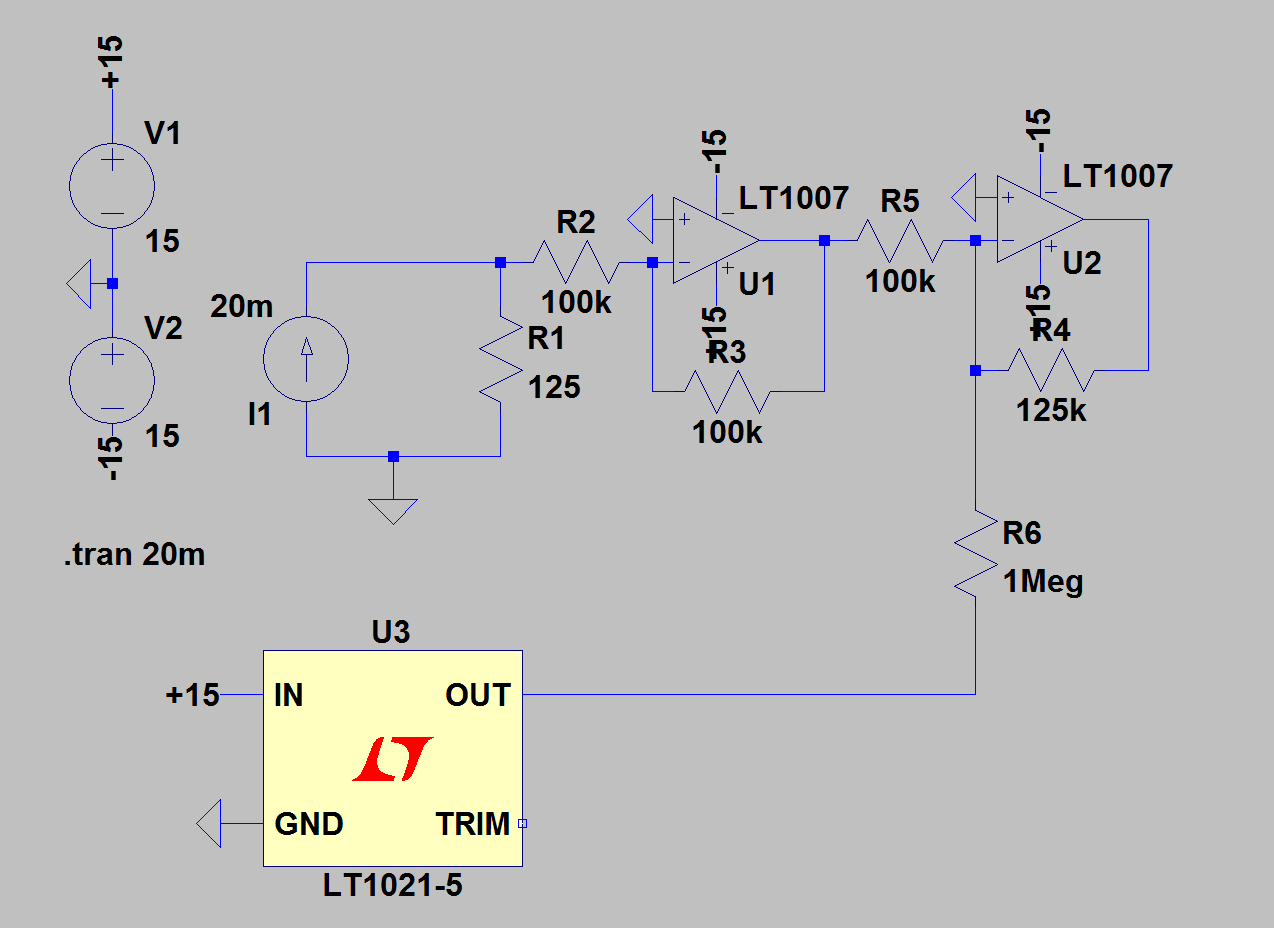

Brauche dringend eure Hilfe.
Ich verzweifle momentan schon seit Tagen an folgendem Projekt.
Für ein Messsystem brauche ich Strom-Spannungswandler, welcher einen
Strom im Bereich von 4-20mA in eine Spannung von 2,5V wandelt.
D.h. bei 4mA Eingang 0V und bei 20mA dann +2,5V
ist ein Transimpedanzverstärker eine Lösung
Ich bin mit meinem Know-How mittlerweile am Ende.
Kann mir hier jemand Helfen ?
Vielen Dank im Voraus !

Die übliche Lösung wäre ein 125 Ohm Widerstand. Um dann von 0-20 mA auf
0-2,5 V zu kommen. Die 4 mA bzw. 0.5 V zieht man dann eher Digital ab.
Einen Transimpedanzverstärker braucht man in dem Bereich eher nicht. Das
wäre angebracht bei 4-20 µA oder so.
das bedeutet erst mal, dass eine Stromdiff. von 16mA genau 2,5V an einen
Widerstand erzeugen sollte -> R = U/I = 2,5V/0,016A = 156,25 Ohm.
Allerdings hat man dann bei 0mA auch 0V und bei 4mA eben 0,625V.
Den Offset bekommt man dann z.B. mit einer OPV-Schaltung weg.
Am bequemsten mit einem Instrument-OPV, an dem ein separater Eingang für
die Einstellung des Offset nutzbar ist.
Falls da aber irgendwo eine Prozessorschaltung ist, mit der die Spannung
eingelesen wird, ist die rein Softwaremäßige Offsetkompensation eher
trivial.
Dann muß am Widerstand bei 20mA = 2,5V abfallen -> 125 Ohm.
Gruß Öletronika

Olivier, so schwer ist das doch nicht. Mach dich mal schlau, wie ein
invertierender Verstärker funktioniert, wie ein Addierer funktioniert
und schon hast du es.
