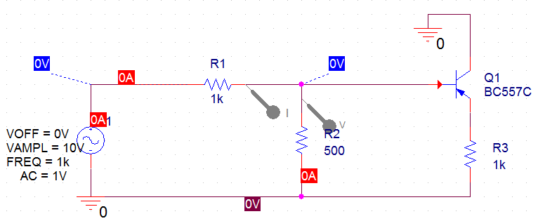

Hallo!
Ich verwende OrCAD 16.6 Lite und möchte einen Transistor (BC557C) aus
der Library "TRANSISTOR" hinzufügen. Die Lib habe ich zuvor aus dem
Ordner tools/capture/library wie im Bild 3 geladen und den BC557C
ausgewählt.
Beim Start der Simulation (Bild 1) erhalte ich aber die Fehlermeldung
"less than 2 connections at node N14963" (Bild 2).
Im Ausgabefenster steht:
INFO(ORCAP-2191): Creating PSpice Netlist
INFO(ORNET-1041): Writing PSpice Flat Netlist
C:\ORCAD\ORCAD_16.6_LITE\TOOLS\CAPTURE\test1-PSpiceFiles\SCHEMATIC1\SCHE
MATIC1.net
WARNING(ORNET-1119): No PSpiceTemplate for Q1, ignoring
INFO(ORNET-1156): PSpice netlist generation complete
Kann mir da bitte jemand weiterhelfen?
Gast #3975581
ORCAD hat den Transistor Q1 nicht in die Schaltung eingebunden, daher
ist das obere Ende von R3 offen, daher die Fehlermeldung.
Aber davon mal abgesehen ist die Schaltung schwachsinnig und ohne
sinnvolle Funktion.
