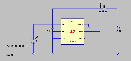

ich wollte eure Meinung zu folgender Schaltung einholen.
Die Schaltung soll bewirken, dass beide Spannungsquellen unabhängig von
einander die Last R1 (ca 1A) Schalten können, auch dann, wenn in der
Zuleitung einer Spannungsquelle ein Kurzschluss ist. Die Spannungen
V1/V2 sollen ca. 24V sein.
Wenn ich die Schaltung so aufbaue, dann stelle ich fest, dass ca 2V über
den BUZ abfallen, was zu erheblich Abwärme führt.
Danke
Matthias
PS: Wenn es andere Schaltungen gibt, die das Problem mit dem Kurzschluss
umgehen kann, dann bin ich dafür offen...
Das ist genau die Spannung die der FET braucht, um so weit auf zu
machen, dass genau diese Spannung am FET abfällt ;-)

Die Schaltung funktioniert sowieso nicht.
Wenn an einem Eingang ein Kurzschluss ist (V1=0) und der andere MOSFET
die 24V von V2 an den Widerstand durchschalten will, dann keitet die
eingebaute Diode im ersten MOSFET (siehe Schaltzeichen) den ganzen Strom
den V2 liefern kann in den Kurzschluss bei V1.
Ist dir die Grundfunktion eines MOSFETs nicht bekannt?
P-Kanal MOSFETs machen die Sache auch nicht besser.
Deine 2V behebst du, in dem du an die Gates nicht bloss die Spannung vom
Drain legst sondern so 10 V mehr.
High side driver, nennt man das, wenn man keine 35V zur Verfügung hat.
Achte aber (auch in deiner Schaltung) auf due maximal +/-20V am Gate in
Bezug zum Sourceanschluss der MOSFETs, die sind bei 24V überschritten.
Als Lösung vielleicht 2 Dioden?
V1 --|>|--+   +--|<|-- V2
   G1 ---|I  I|--- G2
          |S S|

Gast #3977360
Hi nochmal,
habe mich für die Variante von Staefan entschieden (siehe Anhang).
Die Lösung von Helge ist auch sehr interesant und elegant, aber leider
sind die Schaltkreise für Privatpersonen nicht so leicht zu besorgen...
Matthias
