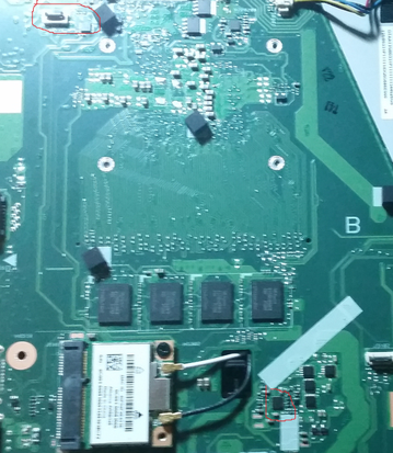

Hallo liebes Forum,
ich habe gerade ein Mainboard vorliegen dass höchstwahrscheinlich einen
kleinen Kurzschluss abbekommen hat.
Da das Verbindungskabel vom Power Button zum Mainboard verschwand hat
man den Laptop direkt am Anschluss des Mainboards mithilfe eines
Schraubendrehers versucht anzuschalten.
Dies hat ein paar mal versucht jedoch hat man beim vierten Versuch
falsche Pins miteinander überbrückt sodass es kurz und klein gefunkt
hat.
Es hat aber nichts gestunken oder desgleichen.
Nach diesem Fehler geht weder der Laptop (Anschlusskabel vom Power
Button zum Mainboard neu dazugekauft) an noch brennt die Akku auflade
LED.
Ich habe das Mainboard ausgebaut und auf Fehler untersucht.
Das 19 Volt Asus Original Netzteil funktioniert und auch die DC Input
Buchse ist in Ordnung, sodass nach der Buchse direkt 19 Volt anliegen.

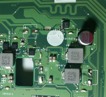

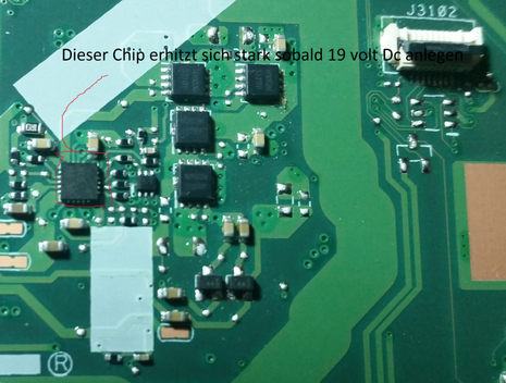

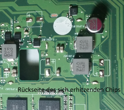

Das einzige was ich gemerkt habe ist dass im unteren Teil des
Mainboardes ein kleiner Chip sich zu sehr erwärmt sodass ich den Fehler
eingrenzen konnte.
Ich habe den Kurzschluss Ort und den vermutlich defekten Chip rot
einmarkiert siehe Bilder.
Um was für einen Chip handelt es sich hierbei?
Lohnt sich ggf. die Reparatur ?
Gute Frage, denn die Beschriftung ist auf den Fotos nicht erkennbar.
Könnte irgendein µC sein, ist vermutlich der System management
controller, der über power Mosfets die verschiedenen Spannungen schalten
kann.
Eher nicht, weil man neben dem µC selbst auch noch dessen Programm
bräuchte.
