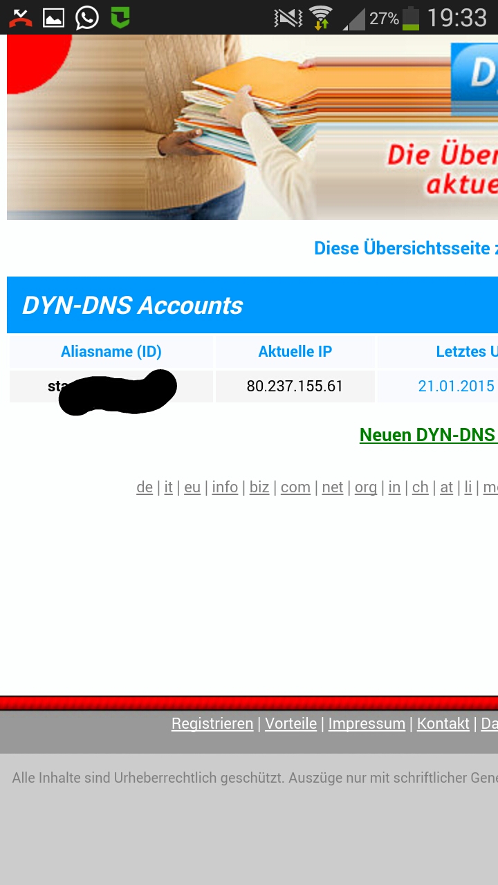

Gast #3977072
Peter II schrieb:
> vergleiche doch einfach mal die IPs( die von der Statusseite vom
> Router mit der IP die bei selfhost eingetragen ist)
Also irgendwie passen IP's nicht zusammen
Aber mein Router sagt das das update der IP erfolgreich war.
wenn ich http://XXXXXXXXXXXX.selfhost.eu
eingebe Lande ich bei meinen Internet Provider auf der Seite das sollte
aber nich so sein.
Als Router nutze ich ein W700V von TP-LINZ Davor ist das
Modem vom Provider.

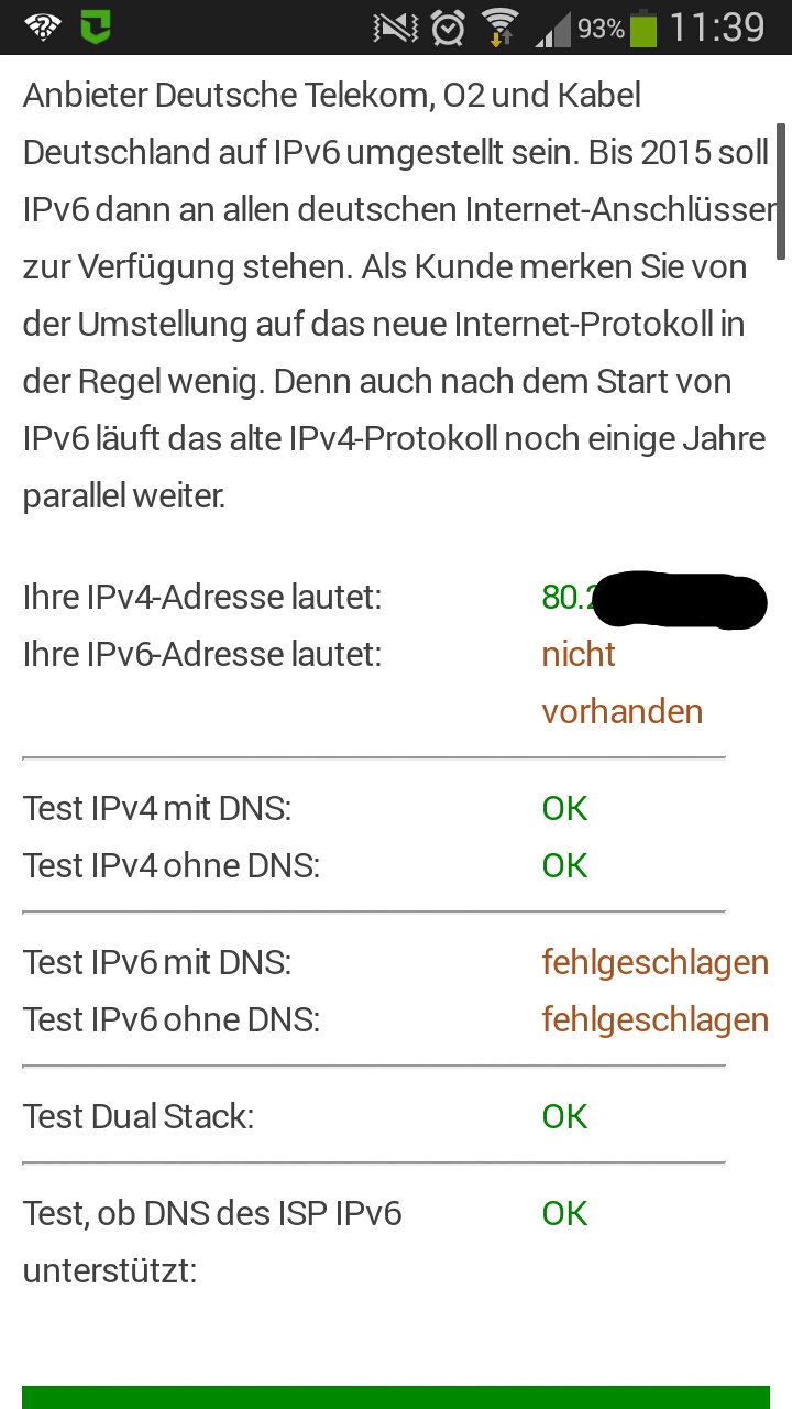

#3981865
Esgibt ja Webseiten wie wieistmeineip usw.
Was sagen die denn, wie deine IP lautet?
Wenn dein Router die Einwahl für dich erledigt, dann müsste dort auch
irgendwo ein Punkt sein, der deine IP Adresse anzeigt die Du vom
Provider bekommen hast
Diese 172.16.2.xx stammt nicht zufällig aus deinem Heimnetz?
Bei solchen Updatemechanismen hat es teilweise schon mal das Problem
gegeben, das die IP von der falschen Netzwerkschnittstelle verwendet
wurde.
Wenn ich mir so Deine Update URL anschaue, da scheint da auch was nicht
zu stimmen.

Gast #3982723
80.XXX.XXX
Das wird die vom Modem sein
> wurde.
> zu stimmen.
> https://carol.selfhost.de/update? steht bei dir
> m.M.n sollte die so ungefähr aussehen:
> https://carol.selfhost.de/update?username=bummi&pa...
> Aber lies und lern selbst:
> http://cms.selfhost.de/cgi-bin/selfhost?p=faq&show=59
> Kann aber auch am Sceenshot liegen, der nur einen kleinen Ausschnitt
> aller angebotenen Optionen zeigt.
Also ich sehe das bei selfhost wenn die IP Wechselt also müsste das so
wies im Router steht funktionieren.
Auf er wenn ich die 80.XXXXX im Browser aufrufe Lande ich bei meinem ISP
auf der Seite, Dass sollte eigentlich nich so sein

#3983121
Tja in dem Fall wirst Du wie bereits von anderen erwähnt DS-Lite haben.
Habe mir gerde das LH-DSL mal angeschaut, das ist ja scheinbar ein
seeeeeeeeeeeeeehr kleiner Provider, da kann ich mir das mit dem DS-Lite
gut vorstellen.
In dem Fall kannst Du nur das oben erwähnte tunneling über einen
externen Provider machen, zu dem Du einen Verbindung aufbaust, welche
wiederum zu Dir nach hause geroutet wird.
Was auch gehen sollte, wenn Du Teamviewer als Dienst laufen lässt. Aber
einen richtigen IP-Zugang zum eigenen Netz hast Du so natürlich nicht.
