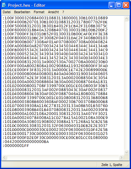

Beim Compilieren wird unter Used Program Space 88Dh (53.4%) angegeben.
Habe in einer Beschreibung des HEX Files folgendes gefunden:
:1000080009002C2083160313861283120313861605
0008 is the address and this time we have to divide it by 2. 0008 / 2 =
0004h. So the data will be placed at 00000004h memory location.
Meine letzte Zeile ist:
:101DF000FD2E0F30CD000030CE00CB01CC0108000D
=> Adresse 0x0EF8, es hat somit noch Platz
Interessanterweise ist gegen Ende der Datei ein "Sprung" drin:
:100FF000A8002808A10029088A1193260800FF3FAD
:101CE000FF3F83120313A0000C1E742E20089900DE
Es scheint, dass der Compiler die Page1 von hintern auffüllt.
Wie kann ich das ändern? Denn so läuft mein Programm nicht, sobald ich
über 50% Code Space komme.

Der Compiler erzeugt doch Object Code (relocatable). So lange du keine
absoluten Adressen verwendest, ist für die Adressierung der Linker
zuständig, oder?
Man kann dem Linker eine absolute Adresse oder eine Sektion für jede
Funktion mitteilen.
http://microchip.wikidot.com/faq:38
Andi F. schrieb:
> Denn so läuft mein Programm nicht, sobald ich über 50% Code Space komme.
Warum schaust du dir statt des kryptischen HEX Codes nicht das Assembler
Listing an?
Was läuft denn nicht? Schon mal debuggt?

Habe ein Projekt mit zwei .c und ein .hex files.
Da ein Bootloader verwendet wird, sind die letzten 265 Adressen
freigehalten, durch Aktivierung der ICD.
Ich habe gerade versucht, die Endadresse tiefer zu setzen - und nun geht
es. Scheint, dass der Bootloader mehr als die angegebenen 265 braucht.
Komisch ist aber immer noch, dass die Page1 von ober her beschrieben
wird und nicht ab 0x0800.
