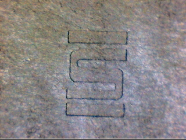

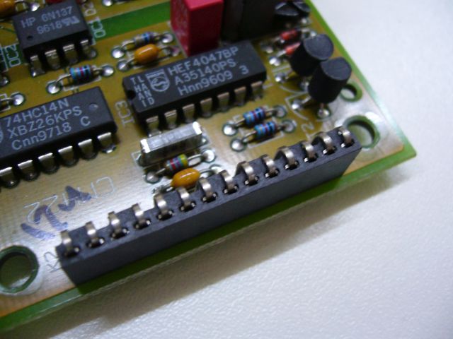

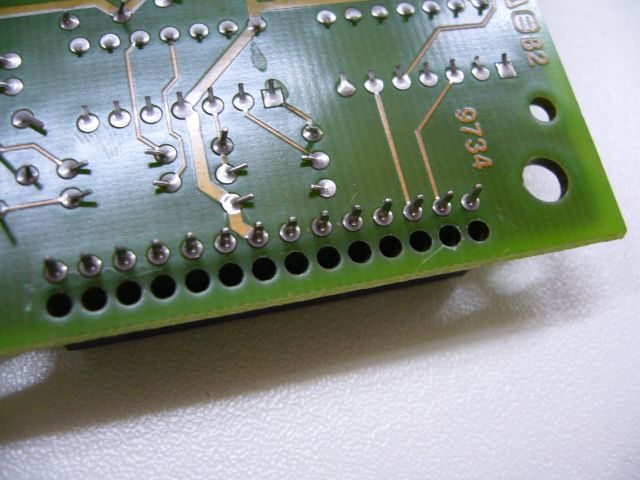

Ich muß eine Huckepackplatine nachbauen (> 20 Jahre alt) und würde gerne
die gleichen Steckverbinder verwenden wie beim Original, da ich nur
ungern die Pfosten auf der Mutterplatine kürzen würde. (Das müßte ich
wenn ich einen "normalen" Stecker auf die Lötseite der Tochterplatine
geben müßte).
Kennt jemand Hersteller| Bezugsquelle oder sonstige Informationen zu
diesem Stecker?
Er hat (kaum sichtbar) ein "S" zwischenzwei horizontalen Balken als
Symbol, falls das jemandem hilft.
Vielen Dank für's Lesen
Chris

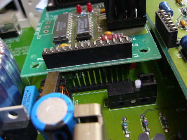

Ich nehme mal an, links (in den ersten Bildern) ist die Huckeplatine
gezeigt? Warum sollte man dann beim Mainboard die Stiftenleisten kürzen
müssen?
Falls es möglich/zulässig ist, bei der neuen Huckepack-Platine
Buchsenleisten auf der Unterseite zu bestücken kannst du doch normale
einreihige BSL nehmen?! Ggf. schraubst du noch Bolzen in der passenden
Höhe drunter um zu verhindern, dass die Platine zu fest aufgesteckt
wird.

Gast #3976481
Thorsten Ostermann schrieb:
> Warum sollte man dann beim Mainboard die Stiftenleisten kürzen müssen?
Die Stifte gehen durch die Huckepackplatine durch in den Steckverbinder.
Wenn ich die Stifte nicht kürze und an der Unterseite eine Buchsenleiste
anlöte ist die Huckepackplatine höher als jetzt.
Das Gesamtgerät hat aber ein Gehäuse und die Huckepackplatine einen
Sub-D Stecker welcher nach außen führt und am Gehäuse angeschraubt wird.
Also wäre es mir recht wenn ich das ohne Umbauarbeiten am Gehäuse tun
könnte.
Kürzen möchte ich die Stifte nicht, damit man auch weiterhin die
Originalplatinen verwenden kann.
Danke für die Antwort
Chris
Edit: Am letzten Bild fehlen die Distanzhalter zwischen Mutterplatine
und Huckepack. Die sind im Regelbetrieb schon drin. Wurden nur
vorübergehend entfernt.
Gast #3976616
Wenn es eh ein neues Board gibt bist Du recht frei:
W+P PRODUCTS 3498 oder einige andere.
Bei Digikey mal unter:
Produktverzeichnis  > Steckverbinder, Verbinder > Rechteckig -
Board-zu-Board-Steckverbinder - Steckleisten, Steckerbuchsen,
Flanschdosen
nach
Buchse , Zugang von unten
suchen.
