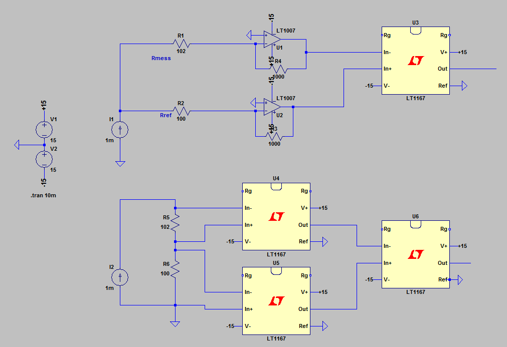

Gast #3977143
Bei Millivöltern würde ich nicht mit LT1994 o.ä. hantieren. Hier je 1
Skizze für parallele und serielle Anordnung. Wobei man in letzer
Schaltung auch einen Addierer nehmen könnte, aber bis du die Widerstände
selektiert hast, ist das vielleicht eine ungünstige Lösung.
Gast #3977151
Was vergessen. Du könntest u. U. den fixen Widerstand als Messwiderstand
der Stromquelle verwenden. Im Datenblatt des LTC1043 gibt's eine
superelegante Lösung dazu, aber halt nur quasistatisch.

Hi, danke Thomas für deine Ideen. Allerdings habe ich hier ebenfalls das
oben angesprochene Problem, da ich hier erst den kompletten Strom in
eine Spannung wandle, und deswegen bei der verstärkung beschränkt bin.

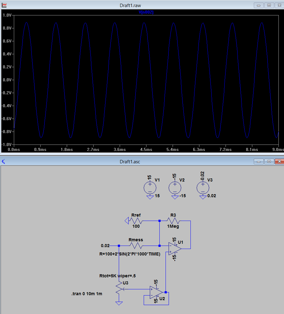

Ich habe nun angehängte Schaltung entworfen. Mit dem Poti kann ich dann
einen Offset korrigieren (Falls die Widerstände nicht genau sind) und
durch den Offset am nicht invertierenden Eingang am
Summentransimpedanzwandler (So nenn ich das jetzt :D ) spare ich mir die
negative Referenz.
Danke nochmal, falls noch jemand was einzuwerfen hat, immer her damit :)
(Natürlich wird dabei beachtet, dass das Signal noch invertiert werden
muss)

Gast #3977377
Gerald M. schrieb:
> Aber wenn ich meine Schaltung anschaue, ist das ja kein
> Durchbruch :(
Eine einfache, dem Zweck angepasste Lösung ist kein
Durchbruch?! Na dann...
> den utneren OPV brauche ich nicht da ja direkt auf
> den nicht invertierenden Eingang gegangen wird.
Richtig erkannt.
> Ordne ich dann noch die Widerstände um, habe ich eine
> Messbrücke -_-"
Richtig, aber noch nicht vollständig: Du hast eine Messbrücke
(die den großen "Offset" eliminiert) sinnvoll mit einem
Transimpedanzverstärker (der die hohe Messempfindlichkeit
liefert) verheiratet. Du hast also exakt das Problem gelöst,
das Du ganz oben formuliert hast.
Aber ich verstehe schon... es funktioniert ohne FPGA, ohne
8-Lagen-Platine und mit einem einzige stinknormalen OPV,
also muss es ja Scheisse sein... :-/
Ganz abgesehen von meinem Unverständnis ist die Schaltung ein
interessanter Hybrid; man kann ja Messbrücken im Leerlauf
(was der übliche Fall ist), aber auch im Kurzschluss betreiben.
Deine Schaltung ist halbe-halbe; der Offset-Zweig ist im
Leerlauf, der Mess-Zweig dagegen im Kurzschluss.
OP #3977395
@ Possetitjel
Ja, das dachte ich zunächst auch. Doch auf den zweiten Blick (oder wenn
man den Text nicht gelesen hat auf den ersten) erkennt man, dass es ein
stink normaler Addierer ist :P
Ich setze die virtuelle Masse mit dem Poti auf etwa 10mV.
anschließend addiere ich die beiden Spannungen die an Rmess und Rref
abfallen, wobei durch die Referenz zu den 10mV die eine Spannung eben
positiv und die andere negativ ist. Dann wird das ganze verstärkt.

Gast #3977507
> Blick (oder wenn man den Text nicht gelesen hat auf den
> ersten) erkennt man, dass es ein stink normaler Addierer
> ist :P
Das ist falsch.
Genauer: Es ist der Topologie nach ein Addierer, aber er
ist nicht "stinknormal".
> und Rref abfallen,
Das ist falsch.
Ein Addierer addiert im strengen Sinne keine Spannungen.
(Wäre Deine Behauptung richtig, müsste Deine Schaltung
eine konstante Ausgangsspannung liefern, weil nämlich
die Spannungsabfälle an R_ref und R_mess konstant sind.
*Die Ausgangsspannung ist aber nicht konstant!* )
> Ich war ja so enttäuscht, da mir aufgefallen ist, dass
> ich diese Schaltung ja bereits nutze. Also Messbrücke mit
> anschließendem Instrumentenverstärker.
Das ist AUCH falsch.
Die von Dir oben gezeigte Schaltung enthält keinen Instrumenten-
verstärker, sondern einen Transimpedanzverstärker .
