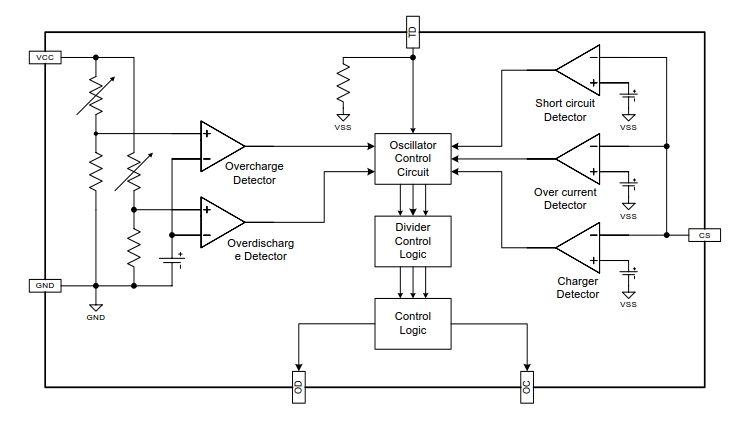

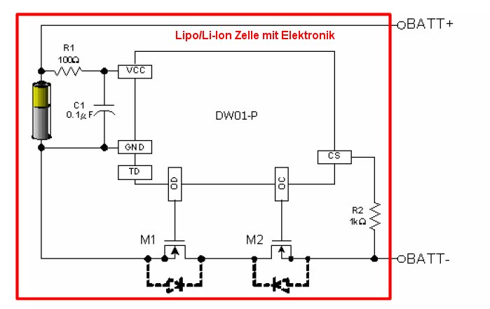

Akku kann muss aber nicht kaputt sein: Ist bestimmt ein Lipo oder Li-Ion Akku.Die sind in der Regel alle durch interne Zusatzelektronik geschuetzt.Im Falle eines Kurzschlusses oder Tiefentladung deaktiviert diese Elektronik die PowerMosfets => Null Volt(!) am Ausgang..... Zur "Reaktivierung" muss der Akku nur mal kurz an ein entsprechendes(!!!!) Ladegeraet gehaengt werden.Ist alles OK gibt die Elektronik den Akku wieder frei.

Atmega8 Atmega8 schrieb: > Am Akku lag dabei eine Ladespannung von 4.8V an und als der Akku dann > recht voll war (3,85V) ist die Ladespannung dann gefallen. > > Vorher ist so gut wie kein Strom in den Akku (der eine Spannung von > ursprünglich 3.65V hatte) rein geflossen. 4.8V an einem ungeschuetzten LiPo/Li-Ion ist extrem kritisch.Ich vermute sehr sark dass die Zelle in deinem Falle eine entsprechenden Elektronik hatte (siehe meine letztes posting) die sofort diese Ueberspannung abblockte. Bei einer 3.7V-Zelle darf die maximale von aussen angelegte Spannung nur 4.2V plus ein paar Millivolt ueberschreiten - andernfalls kommt es zu einer heftigen chemischen Reaktion die zur Katastrophe fuehren kann.... ============= Li-Ion/LiPo-Zellen duerfen nur mit entsprechenden Ladegeraete aufgeladen werden(und die gibt's mittlerweile recht billig auf Ebay) - du hast ziemliches Glueck gehabt.
Atmega8 Atmega8 schrieb: > Ich habe den Akku mit dem Labornetzteil geladen, die Strombegrenzung auf > 100mA gestellt und noch einen 10 Ohm Widerstand in Reihe zu dem Akku > geschaltet. > Es flossen erst nur unter 20mA, am Widerstand fiel am Anfang nur eine > Spannung von 100 bis 300mV ab. > Am Akku lag dabei eine Ladespannung von 4.8V an und als der Akku dann > recht voll war (3,85V) ist die Ladespannung dann gefallen. Extrem dämlich. So lädt man keine Lipos, so setzt man sie in Brand. Die Zellchemie nimmt unweigerlich Schaden, da kann der Lipo auch noch nach Tagen oder Wochen in Flammen aufgehen. Entladen und entsorgen ist angesagt. Und das nächste mal ein ordentliches Ladegerät nehmen.

@Atmega8: Gratulation, du hast dein möglichstes getan um den Akku zu einer Zeitbombe zu machen. Je nachdem was er wirklich an Spannung gesehen hat ist er jetzt vorgeschädigt und kann sich irgendwann mal zum selbstzündenden Brandsatz entwickeln.
Für mich war eigentlich nur interessant wie die Elektronik sich verhält. Eigentlich war es erstaunlich man durch die interne Elektronik noch einen Ladestrom fließen lassen kann da die MosFETs den Akku eigentlich abgeschaltet hatten. Der Akku (prismatische Zelle, LiPo, 3.7V, 950mA) wurde von einem Gerät (Handy) entladen und zum Schluss kurzzeitig so stark belastet dass die Spannung im Akku (durch den größer werdenden Innenwiderstand bei niedrigem Ladestand) so stark abgefallen ist dass die Elektronik den Akku abgeschaltet hat. Die Spannung im Leerlauf lag aber wieder bei 3.65V und das ist kein kritischer Ladezustand. Die einfache Elektronik weiß das aber nicht und schaltet einfach ab wenn ein mal eine eine Spannung von 3.0V oder 2.5V gemessen wurde. Das ist eigentlich nicht in Ordnung ist ein fehlerhaftes Verhalten. Der Ladevorgang war eigentlich sehr unkritisch. Da der Akku noch sehr neu war und er auch zu keinem Zeitpunk unter- oder überladen wurde kann man ihn strombegrenzt (1/10C) laden. Jedes mal wenn ich die Ladung unterbrochen hatte fiel die Spannung ja wieder auf 3.7V , dann 3.75V und bei 3.85V habe ich die Ladung dann beendet und mit 4.2V weiter geladen. Die interne Elektronik schützt den Akku auch eigentlich vor einer Überspannung der Zelle und sollte dann abschalten. Durch die starke Strombegrenzung konnte auch nichts passieren da die Leerlaufspannung des Akkus während des Ladevorganges nie über 4.2V lag. Nach einem Ladestand von 3.85V wurde der Akku dann scheinbar wieder freigegeben und man konnte ihn normal laden/entladen.

Atmega8 Atmega8 schrieb: > Die einfache Elektronik weiß das aber nicht und schaltet einfach ab wenn > ein mal eine eine Spannung von 3.0V oder 2.5V gemessen wurde. > Das ist eigentlich nicht in Ordnung ist ein fehlerhaftes Verhalten. Laut einem Datenblatt das ich ist dies ein gewolltes Verhalten - die gehen einfach auf Nummer sicher.Der Kunde bekommt davon sowieso nichts mit:Sowie er den Akku an das Ladegeraet haengt wird diese "Sperre" wieder aufgehoben(sofern der Akku ok ist) =================== Ob die Elektronik einfach ist kann jeder fuer sich selbst entscheiden - siehe Blockdiagramm. =================== Der DW01-P aus dem von mir frueher geposteten Bild vertraegt max. 10V andere widerstehen bis zu 18V.Solltest du dies nicht uberschritten haben sollte dein Akku eigentlich keinen Schaden genommen haben. Ich hatte schon gelesen (aber selbst noch nicht ueberpruefen koennen)dass so manche Li-Ion Billiglader auf eigene Elektronik verzichten und sich ganz und gar darauf verlassen dass alle Li-Ionzellen mit Schutzschaltungen versehen sind.Das kann man durchaus machen - ist aber eine Frechheit...... ================== Ich habe hier uebrigens eine sehr kleine Li-Ionzelle die sich in einem digitalen Bilderrahmen(typisches nutzloses Werbegeschenk) versteckt- ca.1cmx1cmx2mm - selbst dieser hat man aus Sicherheitsgruenden eine Elektronik spendiert.......daran kann mal sehen wie hoch die Industrie die Gefahr einer Li-Ionzelle einschaetzt. "Bilderrahmen fackelt Hochhaus ab" Auf so eine "Bild"-SChlagzeile wollen die sich nicht einlasen ;-)

Atmega8 Atmega8 schrieb: > Diese Schutzbeschaltungen (für 3.7V Zellen) schalten aber teilweise erst > bei 4.3V +-0.025V Das stimmt teilweise - die Hersteller solcher IC's bieten in der Regel ne ganze Palette von fein abgstuften Referenzquellen innerhalb der IC's an - es obliegt dann dem Geraetehersteller sich mit dem Akkufabrikanten auseinanderzusetzen was man nehmen soll. Atmega8 Atmega8 schrieb: > Hier im Forum wurde mal ein Bild einer "Mini-Kamera-Platine mit > SD-Karte" gepostet, die Ladeelektronik der Zelle bestand aus einer Diode > und einem 1 Ohm Widerstand und die war direkt mit den 5V der > USB-Versorgung verbunden. Tja schwarze Schafe sind halt ueberall und leider recht haeufig.Besonders bei Billigware muss man wirklich aufpassen. Billig muss aber nicht grundsaetzlich schlecht sein.Ich verwende China-Lademoule und anderes Zeug, dass sich wirklich bewaehrt hat.
