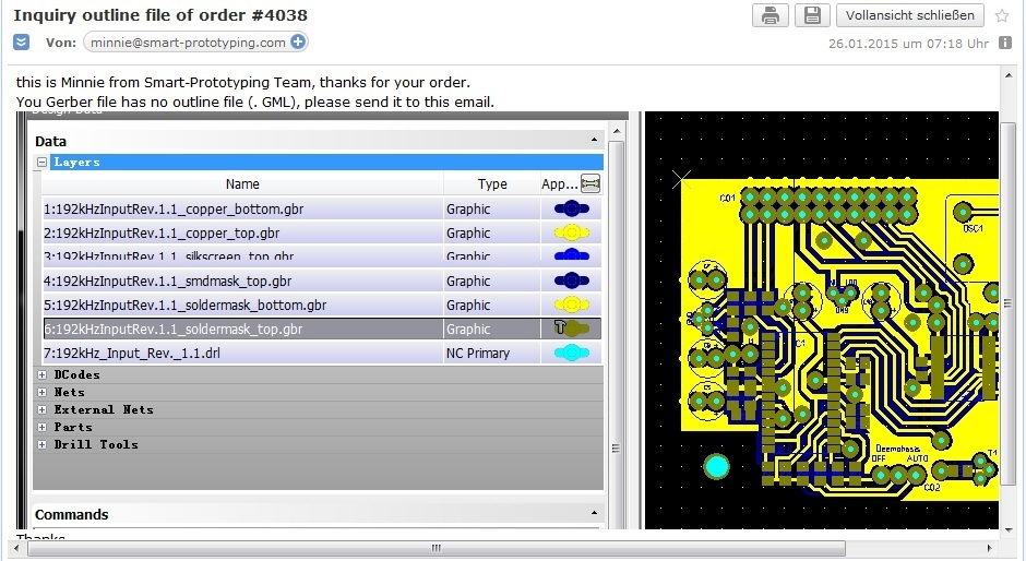

Folgendes Problem:
Ich würde gerne aus dieser Datei:
http://freerider.dyndns.org/anlage/Behringer-PCB.zip , welche sich nach
dem entpacken als .lay Datei outet eine Platine herstellen lassen.
Bestellen würde ich sie z.B. hier: http://smart-prototyping.com/
Nun will diese (und jede andere, ähnliche Firma, die ich bisher gefunden
habe) Gerber Files. obige lässt sich nicht genau darüber aus, aber ich
nehme jetzt mal stark an, das es sich um die moderne Gerberversion
handelt.
.lay scheint (ausschließlich?) von Sprint-Layout der Firma abacom
gelesen werden zu können.
Die Testversion des Programms kann jedoch nichts speichern - fällt raus.
Nun, jemand eine kreative Idee wie dem beizukommen ist?
für mich würds zwar auch reichen, würde sich jemand "erbarmen", der
Sprint besitzt - ich würde mich natürlich sehr freuen und bedanken. Eine
allgemeine Lösung wäre aber dennoch der Allgemeinheit behilflich...
Grüße,
Lorenz

OP #4001147
so, gepasst hat es immer noch nicht, es schien ein paar Unstimmigkeiten
mit dem Datenformat zu geben. Es kam drüben nur eine der vier Linien der
Outline an. Nach einiger Recherche und rumprobieren habe ich dann die
Zeilen der Outline Datei:
X609600Y-482600D02*
X0Y-482600D01*
X0Y0D01*
X609600Y0D01*
X609600Y-482600D01*
auf
G01X609600Y-482600D02*
G01X0Y-482600D01*
G04 end of side 1*
G01X0Y0D01*
G04 end of side 2*
G01X609600Y0D01*
G04 end of side 3*
G01X609600Y-482600D01*
geändert, voraufhin "minnie" dann zufrieden war.
Zu Nachbauzwecken noch mal die komplette - wir werden sehen ob
funktionierende^^ - Dateisammlung im Anhang.
