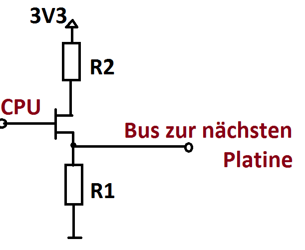

ich möchte ein CS-Signal von meiner MCU über ein Kabel an eine andere
Platine senden. Wenn meine MCU low sendet, soll auch low auf der anderen
Platine ankommen. Das gleiche dann für high.
Damit der Pin der MCU nicht direkt an der Schnittstelle anliegt, möchte
ich einen Transistor dazwischen setzen (um Stromsparend zu sein, würde
ich einen MOSFET wählen).
Macht das Sinn, so wie ich es auf dem Bild gemacht habe? Welche
Widerstände würdet ihr dafür wählen?
> gemacht habe?
Da der Mosfet als Sourcefolger arbeitet bleiben von den 3.3V nicht mehr
viel (ca. 3.3V-Vgs(th)) übrig. Ich würde eine Sourceschaltung aufbauen
und das Signal in Software invertieren. Man könnte auch einen (Single
Gate) CMOS Buffer/Inverter statt der Transistorschaltung
dazwischenschalten.
oder so vielleicht?
          ____
   ------|______|------
CPU         R1         zur nächsten Platine
