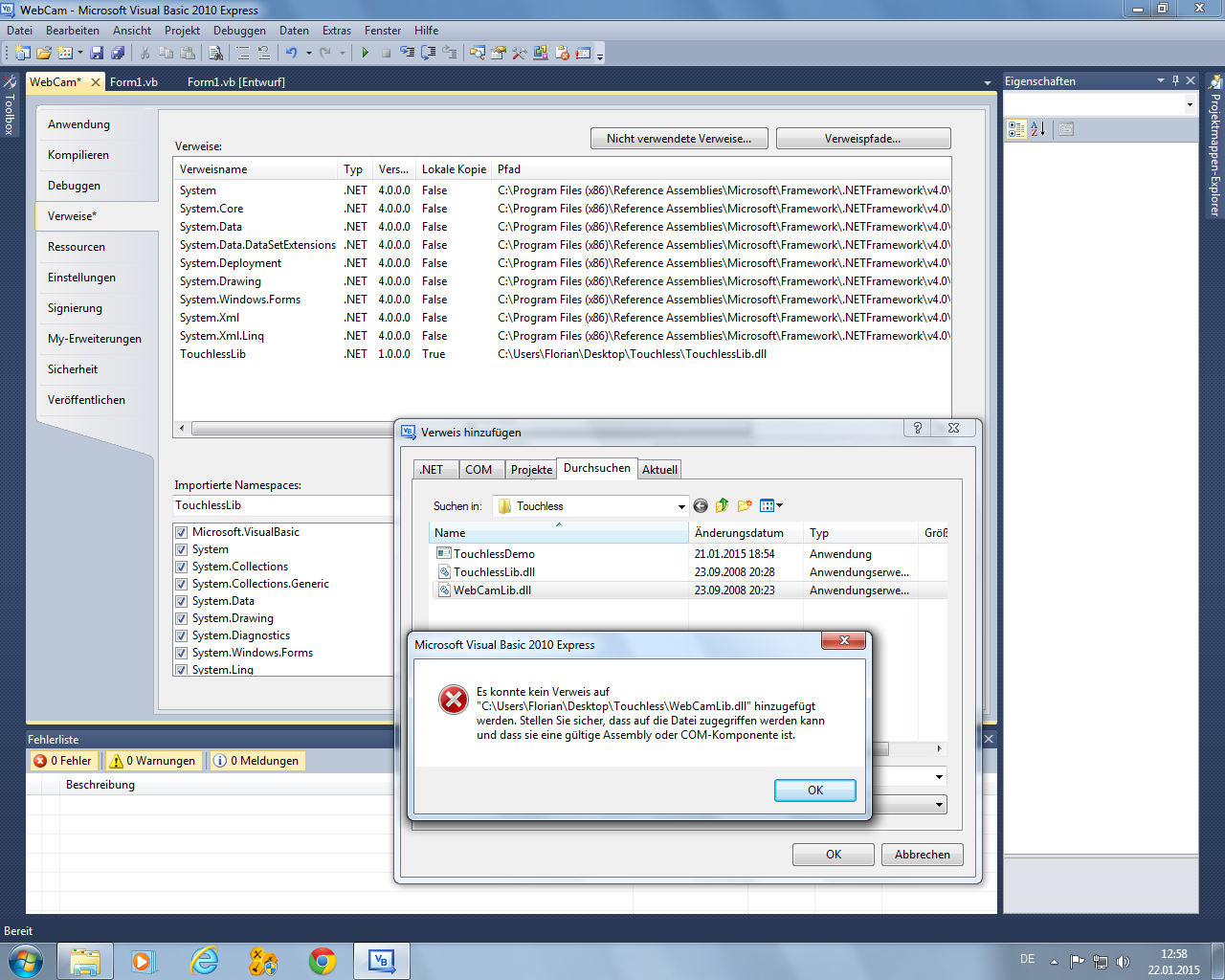

Hallo Leute! Ich programmiere gerade ein Webcam-Projekt für die Lego-AG,
Welches Webcambilder speichert und die zur Verarbeitung in ein
Java-Programm übergibt. Das mit Jave funzt, ABER wenn ich nun das
WebCamLib.dll hinzufügen will, das der Code Läuft, welcher so heißt:
Public Class Form1
    'Webcam
    Public Touchless As New TouchlessLib.TouchlessMgr
    Public Camera1 As TouchlessLib.Camera = Touchless.Cameras.ElementAt(0)
    Private Sub Form1_Load(ByVal sender As System.Object, ByVal e As System.EventArgs) Handles MyBase.Load
        Touchless.CurrentCamera = Camera1
        Touchless.CurrentCamera.CaptureHeight = 480
        Touchless.CurrentCamera.CaptureWidth = 640
    End Sub
    Private Sub Timer1_Tick(ByVal sender As System.Object, ByVal e As System.EventArgs) Handles Timer1.Tick
        PictureBox1.Image = Touchless.CurrentCamera.GetCurrentImage
    End Sub
    Private Sub PictureBox1_Click(sender As System.Object, e As System.EventArgs) Handles PictureBox1.Click
    End Sub
End Class
Kommt folgende Nachricht: Es konnte kein Verweis auf WebCamLib.dll
hergestellt werden. (siehe Bild) Mit TouchLessLib.dll funzt das, aber
ohne WebCamLib.dll geht das Programm nicht.
Danke für evtl.Lösungsvorschläge
Gast #3978380
Die WebCamLib.dll scheint eine C-DLL zu sein und ist vermutlich nur eine
Abhängigkeit für die TouchLessLib.dll und muss lediglich zusammen mit
der TouchLessLib.dll im bin-Ordner liegen und gar nicht als Referenz
hinzugefügt werden.
