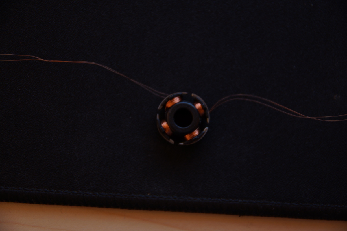

ich habe beim Öffnen meines neuen Lüfters leider den dünnen Lackdraht
teilweise zerrissen und muss ihn jetzt neu wickeln. Ich habe ein heiles
T abgewickelt und habe 150 Windungen gezählt. Ich habe schon 0,05mm
Kupferlackdraht gekauft.
Es sind zwei Drähte nebeneinander ringsum gewickelt, sodass also am Ende
vier Anschlüsse da sind. Aber auf der Platine sind dafür drei Anschlüsse
vorgesehen, sodass ich jetzt nicht weiß, welchen Draht ich wo
anschließen muss.

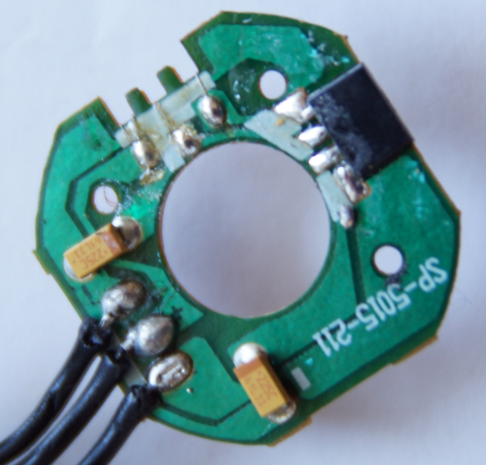

Geöffnet habe ich ihn um das dreiadrige Kabel abzulöten und nur Plus und
Minus anzulöten(in Farbe). Als ich den optischen Schock verdaut habe,
habe das Ding schon "überarbeitet".
Ich hänge ein Bild an, wie es aussah, als es bei mir ankam...
Ohaua. Fröhliches Basteln :D

Nur eins ist klar: Beide Wicklungshälften (der insgesamt 4
Teilwicklungen) haben einen gemeinsamen Pol. Das ist der in der Mitte
auf der Platine. Gingen da 2 oder 4 Drähte weg?

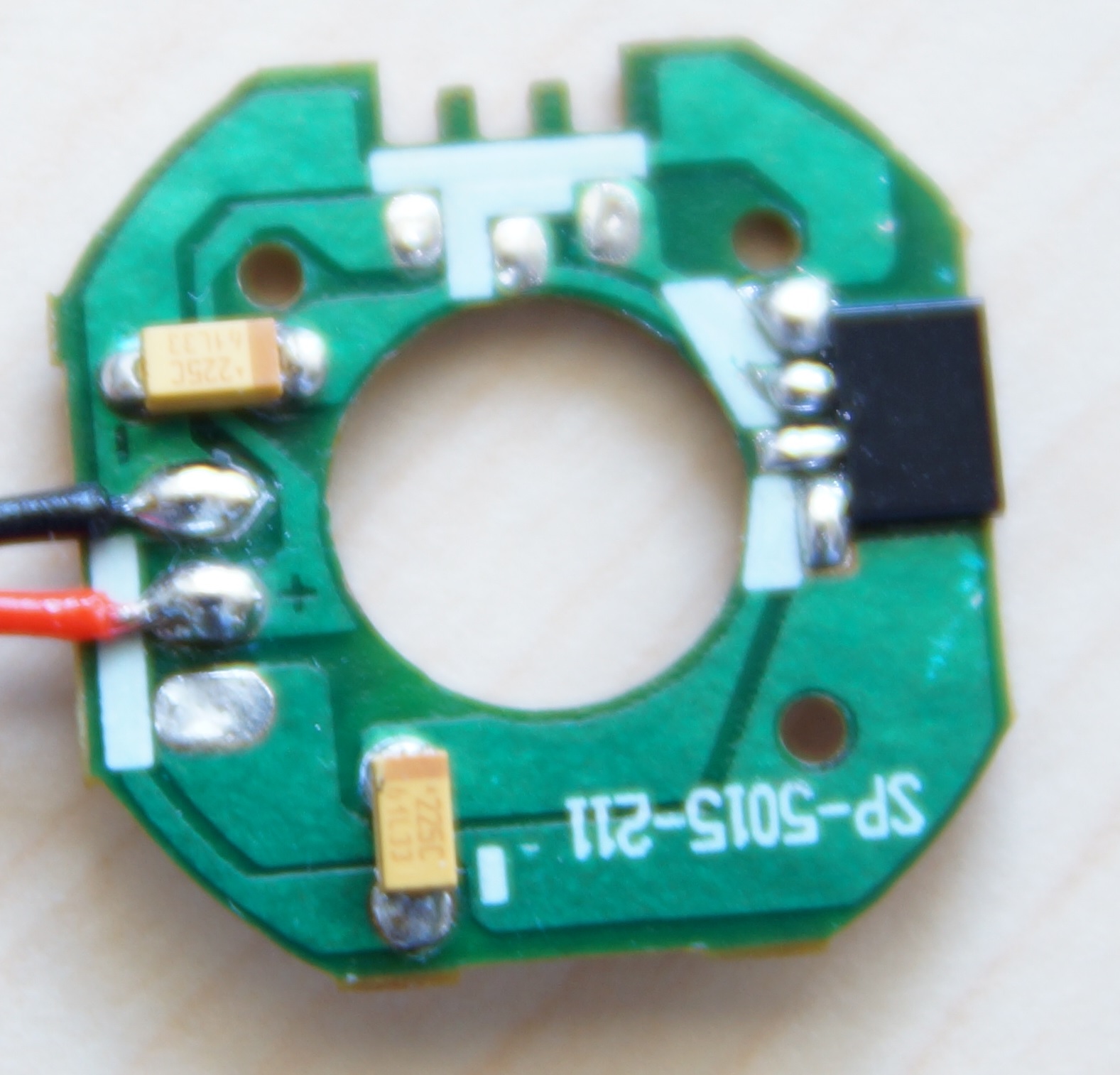

Eigentlich sieht das auf dem Bild, was ich als letztes hochgeladen habe,
so aus, als ob am linken zwei Drähte angelötet wären. Am rechten ist auf
jeden Fall nur einer und am mittleren sieht es auch tendentiell nach
einem aus. Die Eingangsspannung(+/-) beträgt 12V

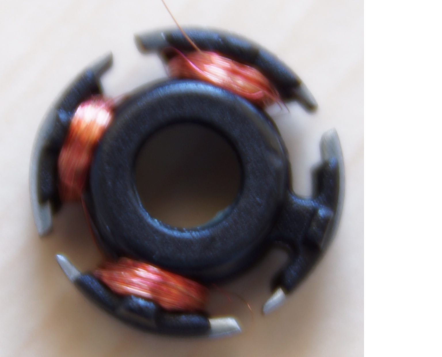

Das Teil ist nicht so gewickelt, dass es jeweils zwei gegenüberliegende
gleichfarbige Drähte gibt(hab das auf youtube mal gesehen, dass es das
auch gibt) sondern es sind die beiden verschiedenen Farben
zusammengenommen und gemeinsam im Kreis jeweils aufgewickelt, sodass
beide anderen Enden wieder am Ursprungspunkt ankommen.
Ich hab schon nach Funktionsprinzipien geschaut aber anscheinend gibt es
viele Varianten, wie man Motoren wickeln kann, sodass ich noch nicht das
Prinzip kapiere...
Jedenfalls sind die zwei Drähte am Pluspol und das Minus geht vermutlich
in das schwarze Bauteil rechts(über den weißen Streifen). Ganz genau
kann ich es aber nicht sagen.
Jau stimmt der gemeinsame ist links. Das IC schaltet abwechselnd die
Spulenpaare nach Masse. Und stimmt auch Wicklungsvarianten gibts viele
:D
Es müßten ja noch 2 miteinender verbundene Wicklungen da sein, schau dir
das da ab. Falls möglich.
Ahhh, jetzt kapier ich, wie das Teil funktioniert. Ich glaube jetzt
dürfte das kein Problem mehr sein. Ich probier es einfach aus und melde
mich dann ob es geklappt hat.
Danke!
Was mir noch immer keine Ruhe lässt: Wie gesagt war nicht jeweils auf
zwei anker der andere Draht aufgewickelt, sondern beide Drähte auf alle
Anker reihum.
Jetzt stelle ich mir die Frage, wenn man immer den einen Anker im
Urzeigersinn aufwickelt, und den nächsten dagegen - wechselt sich
dadurch nicht automatisch die Polarität ab?

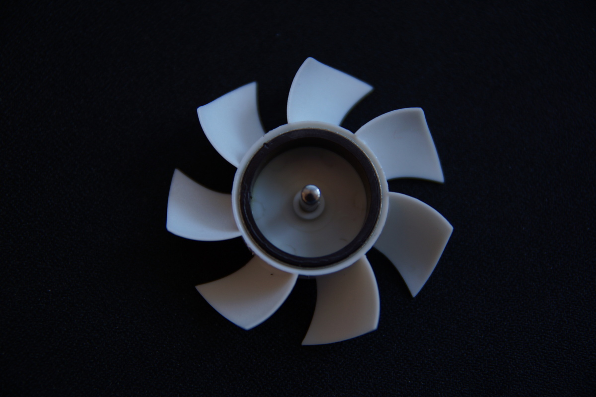

Hallo Arthur, zeig doch mal den Rotor, von Innen, so daß man die Magnete
sieht, dann lässt sich das mit dem Wickelsinn klären. Daß beide Drähte
zusammen auf einen Pol gewickelt waren, kann ich mir nicht vorstellen,
was aber nicht heißt, das es unmöglich ist.
Mit freundlichem Gruß - Martin

Hab mir gerade noch mal das Foto von dem Stator angesehen (leider
unscharf), da sind beide Drähte auf alle Pole gewickelt, die Drähte
haben leicht unterschiedliche Farben.
Da ist nur ein Rundmagnet drin.
Die Drähte waren immer beide auf einem Pol, aber angrenzende waren
jeweils in umgekehrte Richtungen gewickelt. Somit müssten alle Pole
gleich magnetisiert sein.
Mir kam nun der Gedanke, dass der Trick sein könnte, dass anliegende
Pole jeweils umgekehrt umwickelt sind. Wenn man jeden Pol als kleine
Spule betrachtet, müsste das ja den gleichen Effekt haben, wie wenn man
sie umdrehen würde. Und somit wäre auch das Magnetfeld umgekehrt. Ich
habe Magnetfelder aber bisher eher in der Schule behandelt und kann mich
auch täuschen...
Letztlich wäre das wahrscheinlich die schlauere Variante gegenüber dem
kreuzweisen aufwickeln...
Helge A. schrieb:
> Übrigens läßt
> sich die Polzahl des Rundmagneten mit einem Nagel o.ä. erfühlen.
Sind vier ;-)
