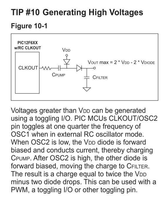

von Michael K. (Gast)
Das hier kommt aus dem Microchip 'Compiled Tips 'N Tricks Guide'

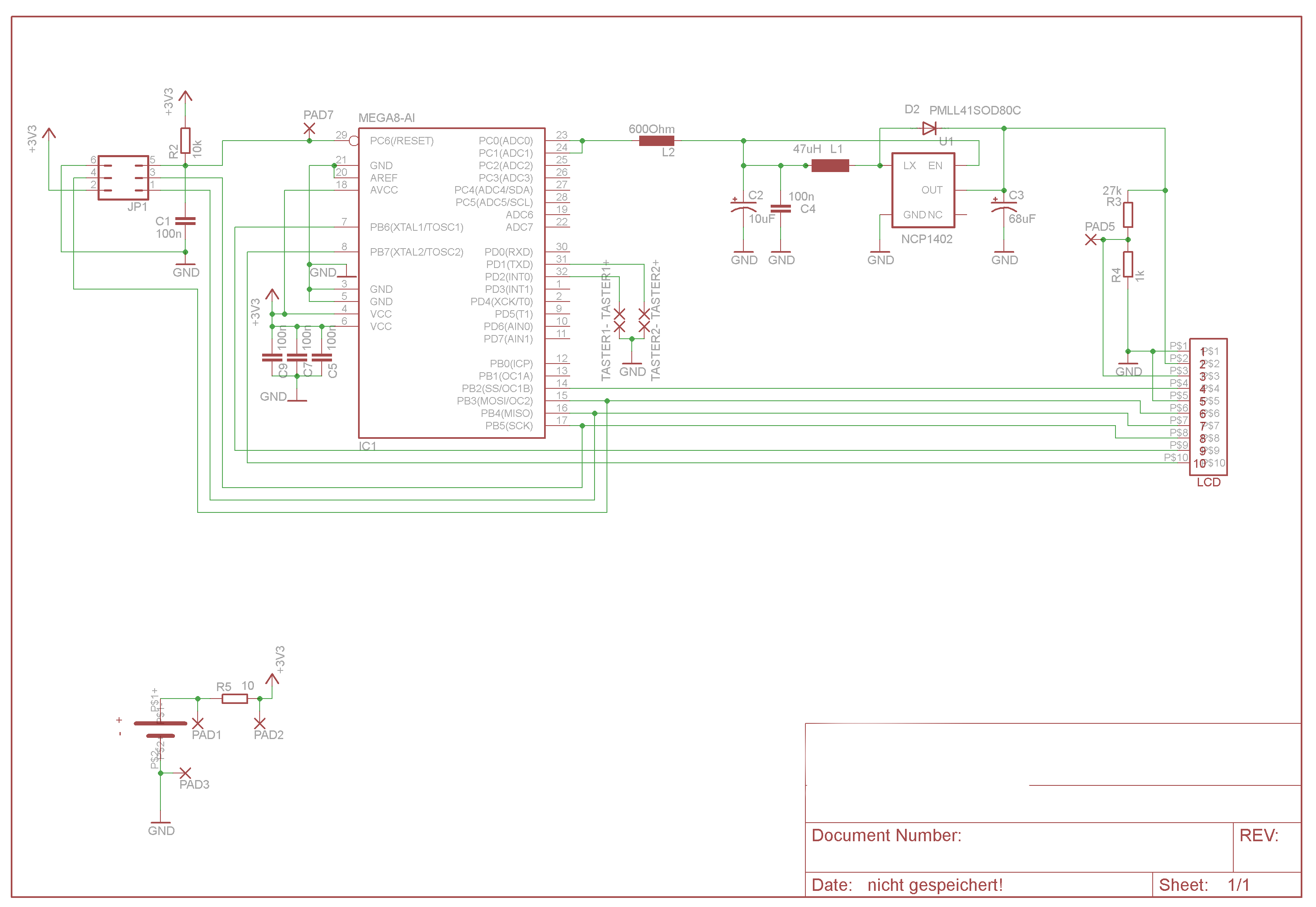

von Patrick E. (f4550tim)
Vielen Dank an  Pd G. und  Lothar Miller!
Ja das der Regler an den Pins hängt, hat mit Stromsparen zu tun. Das
Teil hat zwar einen EN Pin, aber so spare ich mir auch noch weitere
Bauteile die mir das Display abschalten.
Ich habe meinen Schaltplan mal angehängt.
Der Controller soll durchgehen im SLEEP MODE bleiben, reagiert auf nen
INT, startet, schaltet seine Spannung auf den Wandler, betreibt so das
LCD und kann dieses dann nutzen.

von Pd G. (pdg)
Patrick E. schrieb:
> hre Resonanz irgendwo im Hertzbereich
Da hast du wohl ein paar Zehnerpotenzen übersehen, auf deiner URL ist
soweit ich sehe von Mega-Herzen die Rede. :-)
Eine Spule ist dort m.E. tatsächlich nicht nötig. Wenn du unbedingt
entkoppeln willst, kannst du stattdessen auch einen Widerstand von ein
paar Ohm einsetzen, der einen Tiefpass mit C2 bildet.
Ich würde jedoch bei deinem Ausgangsstrom eher den C2 von 10u auf 2.2u
oder sogar 1uF reduzieren, damit der ATMEGA beim Einschalten des LCD
nicht so viel Strom liefern muss.
Darüber hinaus ist Michaels Idee aber schon die einfachere, wenn die 5V
nicht unbedingt geregelt sein müssen.
Zuerst einmal möchte ich mich bei  Michael Knoelke entschuldigen.
Ich bin zur Zeit krank und leider geht gerade einiges im Leben schief.
Habe nun einmal gebadet und mir etwas Pause gegönnt...
Entschuldige bitte, dass ich so unhöflich auf deinen Post reagiert habe.
Mir ist es wichtig, die 5V Versorgungsspannung für das LCD bei ca 8mA so
zu erzeugen, dass möglichst wenig Störungen vorhanden sind. - Da hast du
mit der Idee der Ladungspumpe eine gute Idee gehabt.
Die hat keine Induktivitäten und hat deswegen keine so hohen Peaks
(keine Selbstinduktion).
Ich würde den StepUp bei mir raus schmeißen und ihn durch eine
Ladungspumpe ersetzten. Ich habe mich informiert, und es wäre eine gute
Möglichkeit den PWM Output zu verwenden. Somit kommt der Spaß an den
ohnehin freien Pin PB1.
Wenn ich das Prinzip richtig verstanden habe, habe ich eine
Ausgangsspannung von 4,7V bei 3V Eingangsspannung. (3V*2 - 2*0,6V).
Doch was mache ich, wenn die 3V Batterie Anfangs 3,2V hat und nach
einiger Zeit nur noch 2,7V ? Dann sollten die 5V für das Display noch
zur Verfügung stehen.
Was gibt es da für eine Möglichkeit die sinkende Batteriespannung zu
kompensieren ?
Ich hoffe Ihr bzw. du möchtet mir bitte noch helfen.

Dann nimmst du halt Schottky statt normaler Dioden. Bei geeigneter Wahl
findest du auch Schottky's mit besonders kleiner Vf in deinem
Arbeitspunkt von ca 10mA.
Jedenfalls kompensiert deren kleinere Verluste die sinkende Vdd.
Und wenn die Vlcd dann bei bei voller Batterie zu hoch ist, kannst du
sie im einfachsten Fall mit einer Z-Diode begrenzen.
Nur bitte dann keinen Step-Down statt Z-D nachschalten, sonst fangen wir
wieder von vorn an... 8-) SCNR
