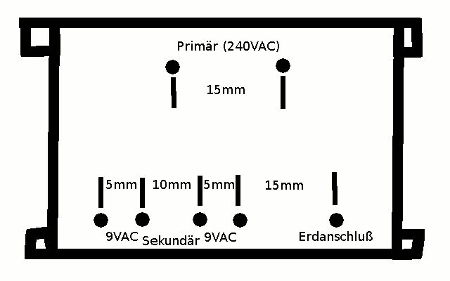

ein Printtrafo in einer Steuerung für einen Whirlpool ist defekt.
Die Beschriftung ist nicht mehr vorhanden. Der Trafo war wohl überhitzt,
man sieht das am Gehäuse. Die Primärseite hat keinen Durchgang mehr. Es
kann sein das die Wicklung weg ist oder es ist eine
Übertemperatursicherung drin die ausgelöst hat. Nach den mechanischen
Abmessungen des Trafos und den Bauteilen auf der Platine habe ich die
Daten so weit rekonstruiert.
Es scheint sich um einen 36VA 2*9V Sekundär Trafo zu handeln.
Das Modell VCM 36/2/9 der Firma Block stimmt von den Abmessungen
überein. Die Elektronische Schaltung verwendet 9V-Relais, die
unmittelbar an der ungeregelten Gleichspannung hängen. Mit 2*Lm309k im
TO-3 Gehäuse wird die Logikspannung erzeugt. Damit müsste der Trafo
vermutlich höchstens 1,5A pro Sekundärseite liefern. Das passt mit den
36VA zusammen.
So weit so gut ... Jetzt mein Problem.
Der defekte Trafo hat zusätzlich einen Anschluss für Erde. Dieser
Anschluss ist auch auf der Platine verwendet. Bei diversen Händlern im
Netz habe ich schon nach so einem Trafo gesucht, kann aber keinen
finden. "Block" Transformatoren findet man viele, aber die haben alle
keinen Erdanschluss und auch eine andere Pinbelegung. Bei der Firma
Block finde ich auch nichts, wahrscheinlich suche ich nach dem falschen
Begriff.
Kann mir jemand sagen wo es solche Trafos gibt? Nach welchen
Bezeichnungen könnte ich um Netz suchen? Ich vermute das der Trafo nicht
umsonst in dem Gerät verbaut ist, es handelt sich ja um eine
Installation in einem Nassbereich. Darf man in solchen Schaltungen auch
auf den Erdanschluss im Trafo verzichten?

Von Block gibt es beispielsweise den FLE 35/9. Der geht vielleicht in
die gesuchte Richtung,
von Wolfgang H. (frickelkram)
Ok, danke ... ich habe jetzt noch einiges gelesen und denke ich habe es
so weit verstanden.
Es bleibt aber mein Problem mit den Anschlüssen. Bisher konnte ich
keinen Trafo finden bei dem die Anschlusslöcher passen.
Hat da noch jemand eine Idee ?
Ja klar, wickeln lassen geht immer. Ich denke ich frage mal bei
kleineren Spezialisten an ob die so einen Trafo besorgen können. Die
großen Händler sind da wohl eher ungeeignet.
Letztendlich muss der Besitzer des Pools entscheiden ... ich würde die
neuen Löcher bohren und gut ist. Die Leiterbahnführung muss ich mir
allerdings noch einmal genau anschauen. Die "Erdungsleiterbahn" verläuft
auf der Platinenoberseite unter dem Trafo durch.
Auf der Unterseite sieht es so aus als wäre genug Platz. Die Abstände
auf der Platine sind großzügig gewählt, so dass es möglich sein sollte
die Sicherheitsabstände einzuhalten.
