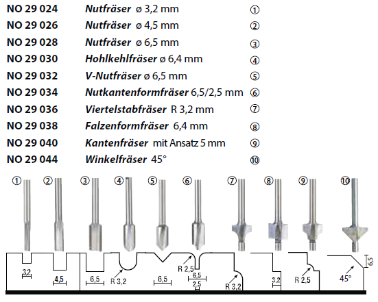

Gibt doch auch nen Fräser für 45° Fase. Gesamtkatalog Seite 33
Robert Knipp schrieb: > Gibt doch auch nen Fräser für 45° Fase. > Gesamtkatalog Seite 33 Huh? Bin ich denn jetzt komplett blöd? ich hab doch genau diese Kasette mit genau diesen 10 Fräsern? Entweder bin ich blinder als blind, oder ich hab eine andere Kasette.... muss ich heute abend gleich kontrollieren... jedenfalls: VIELEN DANK!
Es ist echt mysteriös: Schau mal hier: http://www.proxxon.com/de/micromot/einsatzwerkzeuge_profilfraeser.php KEIN Fasenfräser???? Da wird doch der Hund in der Pfanne und so...
Michael Reinelt schrieb: > Robert Knipp schrieb: >> Gibt doch auch nen Fräser für 45° Fase. >> Gesamtkatalog Seite 33 > > Huh? Bin ich denn jetzt komplett blöd? > > ich hab doch genau diese Kasette mit genau diesen 10 Fräsern? > > Entweder bin ich blinder als blind, oder ich hab eine andere Kasette.... > muss ich heute abend gleich kontrollieren... > > jedenfalls: VIELEN DANK! Ja, fand ich auch komisch. Vergleich mal, ein Fräser ist unterschiedlich und das ist dummerweise gerade der Fasenfräser.
Robert Knipp schrieb: > Vergleich mal, ein Fräser ist unterschiedlich > und das ist dummerweise gerade der Fasenfräser. Richtig. ich hab mal Proxxon direkt angeschrieben, mal sehen (und hoffen...)

Michael Reinelt schrieb: > Es ist echt mysteriös: Schau mal hier: > > http://www.proxxon.com/de/micromot/einsatzwerkzeuge_profilfraeser.php > > KEIN Fasenfräser???? > > Da wird doch der Hund in der Pfanne und so... Nein, KEIN Fasenfräser. Natürlich kannst du den V-Nutfräser missbrauchen. Schneidest du beidseitig, ist keine Führung notwendig. Einseitiger Schnitt, dann mit Führung.

So, ich habe Antwort von Proxxon: Ja, es gibt diesen Fasenfräser, allerdings ist der ganz neu, und kommt erst Ende Februar in den Handel, ist aber bereits bestellbar. Allerdings verkauft Proxxon selbst die teile nicht (nur Ersatzteile, die dafür sehr schnell und sehr günstig, hab grad für meine Mini-Kreissäge einen neuen Zahnriemen bestellt). Die haben mir aber gleich die empfehlenswertesten Händler in meiner Gegend mitgeteilt. jetzt wer dich mich also noch ein paar Wochen gedulden müssen, und dann ist das Problem hoffentlich gelöst.

Walter Tarpan schrieb: > Ein schönes Spielzeug hast Du Dir zugelegt. Ich habe jetzt nur nicht > verstanden, was das Problem mit dem V-Nut-Fräser ist. Muß die Führung > für das Profilieren unbedingt am Fräser sein? Ist dafür nicht auf die > silberne Schraube auf der Oberseite gedacht? Mit dem V-Nut Fräser schaffst du Fasen nur bis ca. 3mm Wandstärke bzw. Höhe. Weiters kommt dazu, dass der an der Spitze praktisch keinen "Eingriff" mehr hat (nennt man das so?) Radios geht gegen 0, damit auch kaum/wenig materialabtrag, damit unsaubere Kanten.
Michael Reinelt schrieb: > Mit dem V-Nut Fräser schaffst du Fasen nur bis ca. 3mm Wandstärke bzw. > Höhe. Ah, OK, es geht eigentlich nicht um ein Anfasen, sondern um ein komplettes Abschrägen der Seite. Dafür dürfte der 90°-V-Fräser wirklich zu klein sein. Dafür werden aber auch schnell Fräsergrößen notwendig, für die die kleine Motorwelle nicht gemacht ist - Fasenfräser sind ja immer recht groß und schwer im Verhältnis zur Schneidenlänge.
