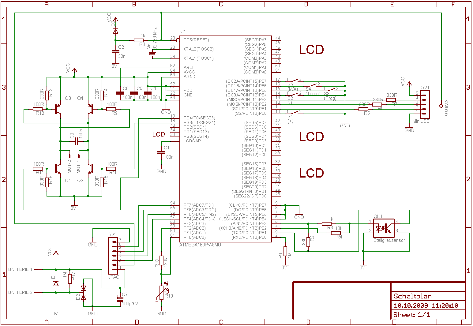

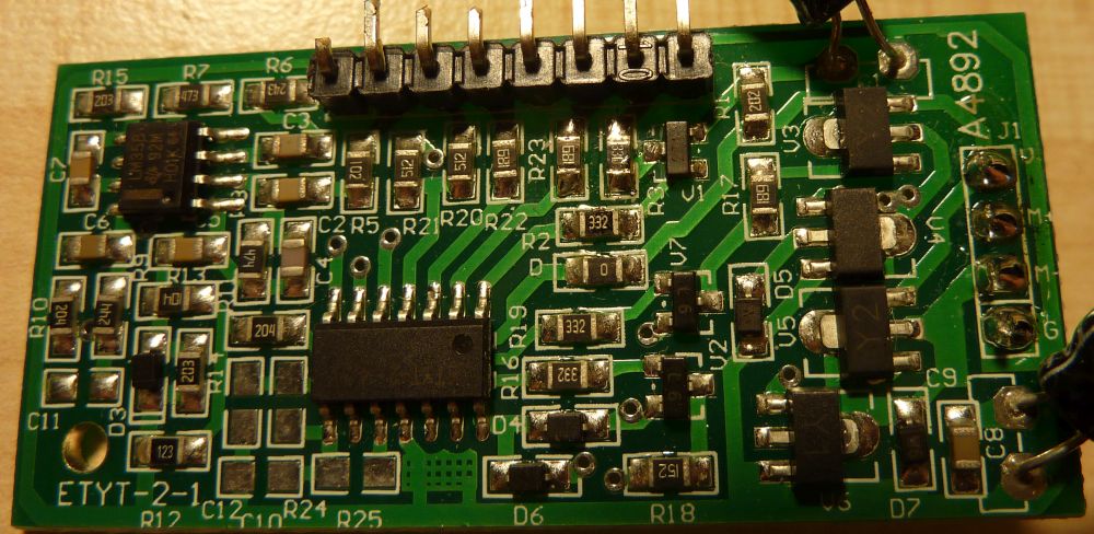

von Moby (Gast)
Hier keine detaillierte Schaltung, aber ein Foto von der Platine eines
elektrischen Mülleimers mit entsprechender Ansteuerung zum
Drausschlauwerden ;-) Konnte ich aber problemlos gegen den bewährten
293er austauschen (3V Motor).

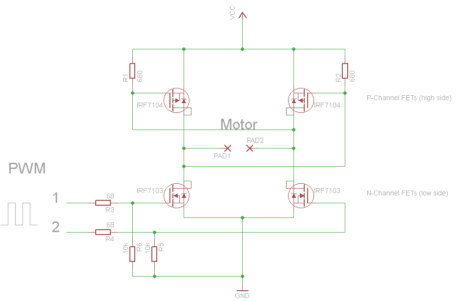

von Qwerty (Gast)
Wie schon zuvor erwähnt mit logic level P- u. N-Channel Mosfets oder
fertigen Bausteinen z.B. von Rohm. Wenn man nur ein oder zwei Ausgänge
zur Steuerung einer H-Brücke zur Verfügung hat, gibt es einmal die
Möglichkeit, die komplementären Quadranten zusammenzuschließen. Dabei
wird z.B. eine PWM auf die eine low side (1 o.2) gelegt und gleichzeitig
die diagonale, komplementäre high side geschaltet. Je nachdem auf
welchem Eingang die PWM liegt, läuft der Motor in die eine oder andere
Richtung. Man darf natürlich nie beide Eingänge gleichzeitig ansteuern,
sonst entweicht der magische Rauch. Freilaufdioden sind bei den kleinen
Strömen nicht unbedingt notwendig, schaden aber auch nicht. Bootstrap
und Ladungspumpe werden erst benötigt, wenn man auch für die high side
N-Channel FETs verwenden will.

gibt aber doch Brückenkurzschlüsse, oder ?
