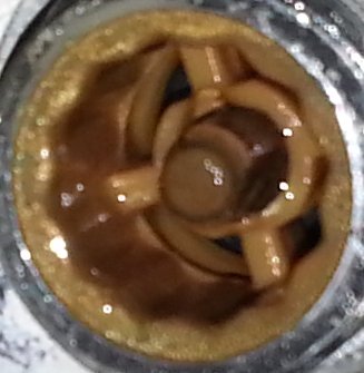

Unsere Badewannenarmatur ("Einhebelmischer"?) mit einem "Zugventil"
lässt sich nicht mehr gut "umschalten", d.h. das Ventil hält sich nicht
mehr selbst (oben).
Ich vermute, dass die Ventildichtung(en) verschlissen und/oder verkalkt
sind.
Aber wie kommt man da dran? Ich möchte vermeiden, die Armatur ganz
abzubauen.
Ist das ein Kunststoffeinsatz, der herausgedreht wird, oder soll der
ganze "Einsatz" (mit Gewinde für den Duschschlauch) rausgedreht werden?
Womit? Riesen-Inbus?

Ich nehm das Ding nochmal unter die Lupe, es schien mir oben keine
Ansatz für einen Maulschlüsse zu geben.

> schien mir oben keine Ansatz für einen Maulschlüsse zu geben
Das müsste mit einem großen Inbusschlüssel mit Innenloch lösbar sein -
das Gegenstück hat 12 Zacken, also passt auch ein Sechskant.
Sofern der Stift in der Mitte verschiebbar ist, braucht der
Inbusschlüssel auch kein Loch.
Mit einer Sechskant-Maschinenschraube müsste sich da auch etwas
improvisieren lassen.

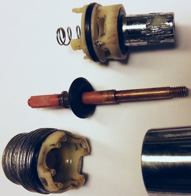

Ich glaube, ein 12er Inbusschlüssel könnte geeignet sein. Ich habe aus
12 mm Sperrholz einen "Schlüssel" gesägt, der aber nicht genau und fest
genug war - ich habe an der oberen Führung etwas mit der Rohrzange
nachgeholfen. Nicht nachmachen, es ist nur verchromter Kunststoff! Und
man könnte die "Ventilpatrone" damit beschädigen.
1) Mit 'ner spitzeren Zange unten den seitlich abgeflachten Stift
greifen und oben den "Knopf" abschrauben.
2) Mit geeignetem Schlüssel die "Patrone" herausschrauben
3) Reinigen (zerlegen optional, man kommt besser an die konischen
Flächen heran. Die beiden Hälften sind zusammengeklipst.)
Fertig. Jetzt schaltet es wieder super, aber es dichtet zur Dusche nicht
mehr gut ab, es tröpfelt also auch Wasser im Badewannenmodus.
Dichtscheibe evtl. falschrum.
