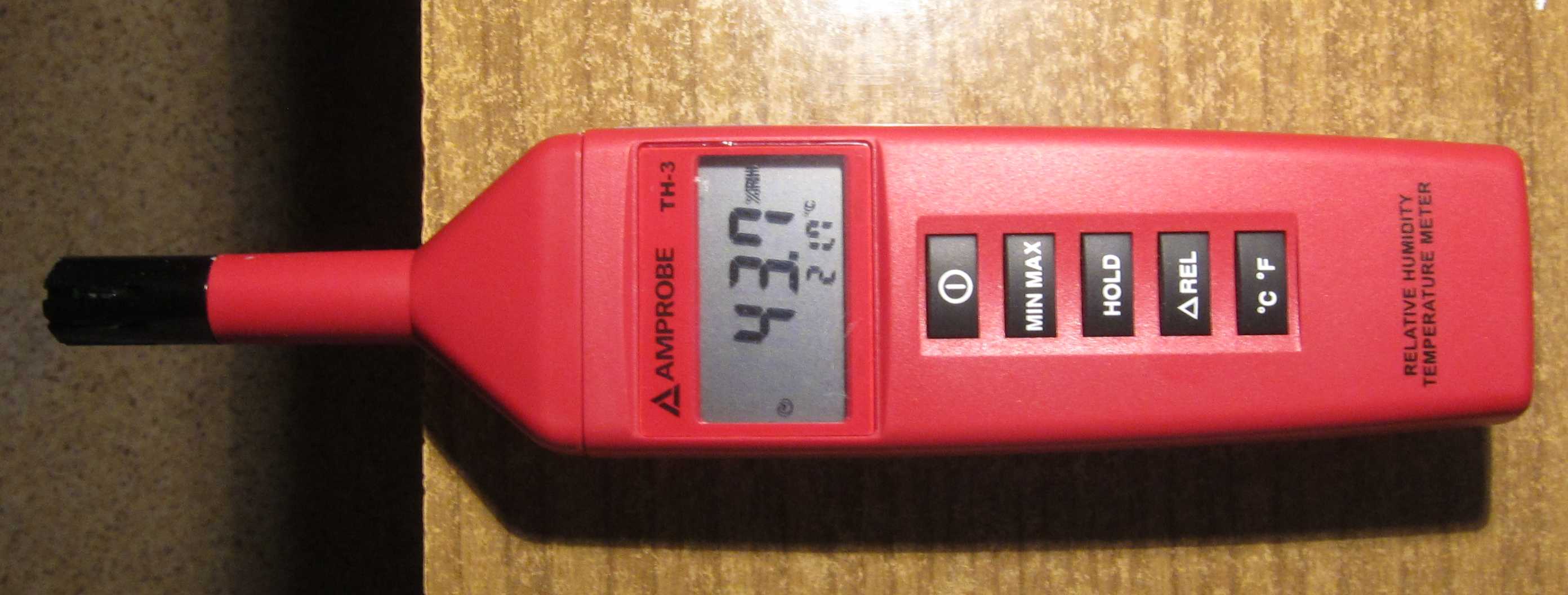

in einem Zimmer habe ich eine Luftfeuchtigkeit gemessen von 35%.
Rauminhalt: 36m³
Raumtemperatur: 21°C
Luftdruck: 1010 hPa
Frage:
Um wieviel Prozent würde theoretisch die Luftfeuchtigkeit ansteigen,
wenn 100ml Wasser in diesem Raum verdunsten würden?
Wir nehmen mal an, die Wände und Decken würden keine Feuchtigkeit
aufnehmen.
Danke
Bernhard

OP #3979969
>Hier ist alles was Du brauchst.
Danke, der Tipp war sehr gut :-)
Durch das Verdunsten der 100ml wird der Luft 2,7g/m³ Wasser zugeführt,
damit steigt die Luftfeuchtigkeit theoretisch um 15% auf 50%.
Gemessen habe ich ca. 44% nach knapp 2h.
Die Wände und Decke und Möbel nehmen Feuchtigkeit auf, der Raum ist auch
nicht hermetisch dicht.
Nachtrag: Würde man 0.5 Liter Wasser verdunsten lassen, ginge die
relative Luftfeuchtigkeit gegen 100%.
#3980026
Ich möchte hier übrigens auf mögliche ungenaue Meßergebnisse oder
Erwartungen hinweisen. Genaue RH Messungen bedarfen viel Erfahrung und
entsprechende Meßgeräte und Sorgfalt. Deine Mess- und Rechenergebnisse
sind den Umständen entsprechend wahrscheinlich sogar als sehr gut
anzusehen.
Viele Hygrometer haben nur eine Sensor-Meßgenauigkeit von 3-5% oder noch
schlechter. Auch Temperaturmessungen sind mit gegebener Vorsicht
durchzuführen. Auch sieh Dir mal das Datenblatt Deines Meßgerätes an und
arbeite bei Deinen Berechnungen mit den angegebenen RH und T
Meßtoleranzen an beiden Extremen.
Bitte such mal im Internet über die Methoden genauer
Feuchtigkeitsmessungen. Das ist eine Wissenschaft für sich. Da die RH
stark temperaturabhängig ist, sollte der Temperaturfühler immer nahe
zusammen bei dem RH-Sensor sein. Das ist höchstwahrscheinlich bei Deinem
Meßgerät der Fall.
Rechne mal mit miteinbezogenen RH Extrem-Messstoleranzen und auch von
+/- 1 Grad um den möglichen Bereich der tatsächlichen Luftfeuchtigkeit
zu finden. Sogar Deine eigene Körper Wasserausdünstung kann die
Luftfeuchtigkeit im Raum beeinflussen. (Steck mal den Sensor unters Hemd
und Du wirst leicht auf über 80% kommen).
