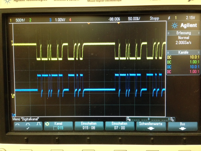

Ich besitze einen DVK90CAN1. Diese Schaltung habe ich versucht selbst
nach zubauen mit einem AT90CAN128 und eine MCP2551, weil es den Treiber
von Atmel nicht mehr gibt.
Auf dem DVK90CAN1 habe ich es hinbekommen, das die CAN Nachrichten
zuverlässig laufen. Das gleiche Programm habe ich auf das selbst nach
gebaute Bord geflasht. Jedoch bekomme ich keine CAN Nachricht auf meinem
PC.

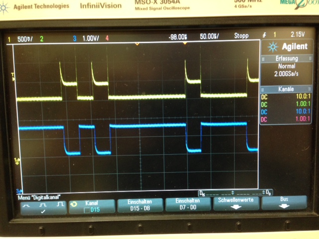

Ich hab das ganze ans Oszilloskop gehängt. Dort kommt auch ungefähr das
gleiche Bild an jedoch wesentlich langsamer (siehe Bilder)
Für den Quarz habe ich die Fuse gleich wie auf dem Entwicklerboard
eingestellt. Dort bekomme ich auch auf dem Entwicklerboard wie auf dem
AT90CAN ein schönes Sinus Signal
Eigentlich ist der Schaltungsaufbau mit AT90CAN und dem MCP nicht so
kompliziert, deswegen wüsste ich nicht was ich dort falsch gemacht habe
und auch Softwaretechnisch habe ich keine Ahnung was ich noch verändern
soll.
Hat jemand evtl eine Idee an was es noch liegen könnte, oder wie ich
weiter vorgehen muss um den Fehler zu finden.
Vielen Dank
