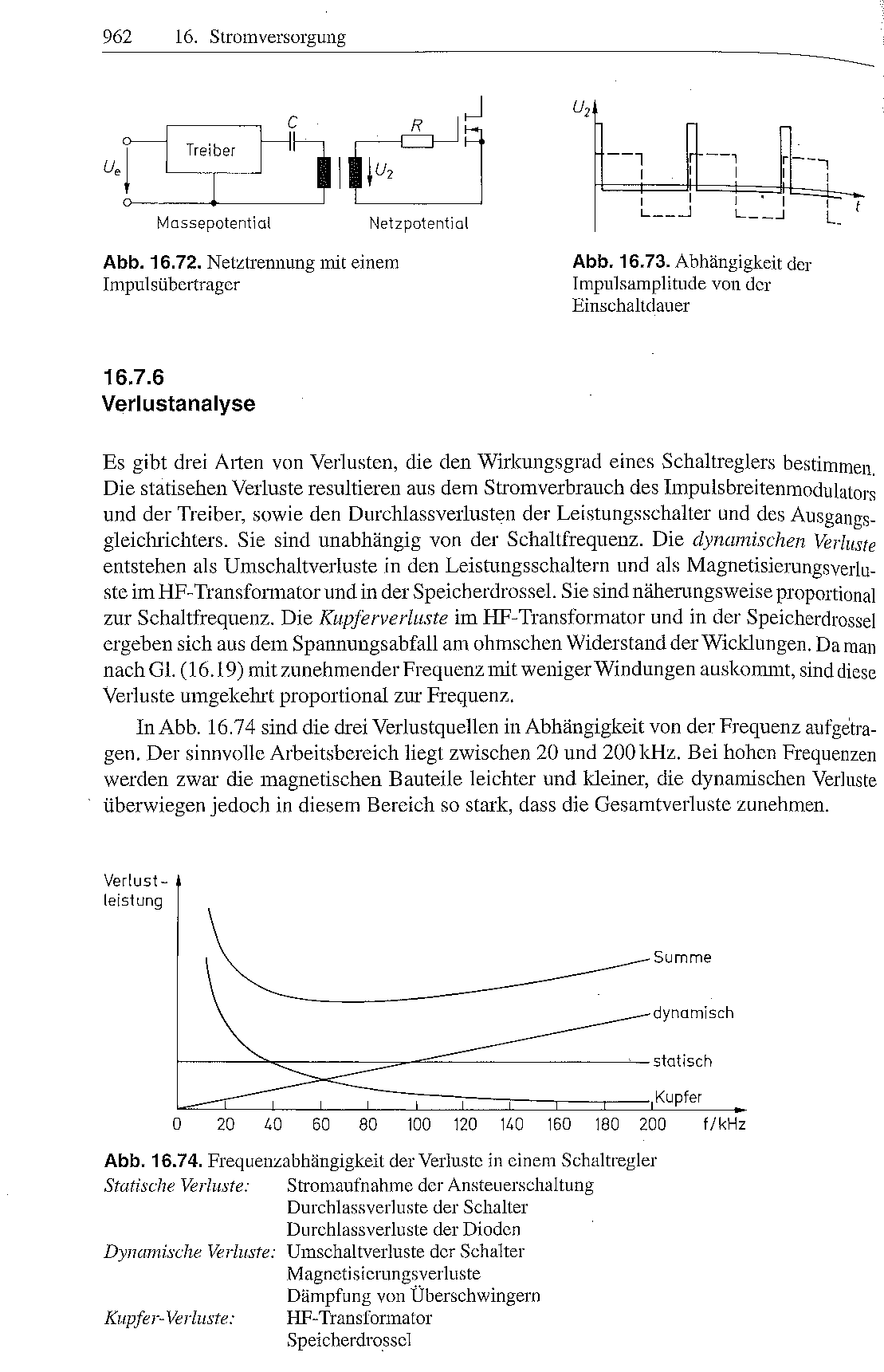

Gast #3983492
Zum Thema Verluste im Schaltreglern habe ich noch ein interessantes
Diagram im Tietze/Schenk gefunden 12. Auflage
Wahrscheinlich sind dabei aber diese Proximityverluste nicht mit
berücksichtigt, da die ja sehr vom Wickelaufbau und verwendetem Material
(Draht, Litze, Kupferblech)abhängen.
Wenn ich dem Diagram trauen darf, bin ich mit 80kHz schon relative nah
am Optimum. Würde ich jetzt auf 60kHz herunter gehen müsste ich den
nächst grösseren Kern nehmen. Wobei dann ja die Kernverluste wieder
steigen. Werde wohl nochmal primär mit Litze versuchen da dort mehr
Wicklungen drauf sind.
