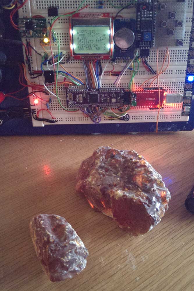

keine Ahnung ich verwende seit Jahrzehnten Colophonium
zuerst für teures Geld 50gr. aus dem Musikshop, darf nicht dran denken
(10,- DM?), dann in die Apotheke und für 5,- DM 500gr. bestellt, kam
aber in Krümel....
Also die Apothekenauszubildenen gebeten das in einen Klotz
einzuschmelzen was sie für mich tat, als ich es abholte erklärte sie mir
die ganze Apotheke war eine Qualmwolke der Chef hat getobt aber ich
hatte meinen 500gr. Klotz
Das war vor über 35 Jahren, den Klotz habe ich heute noch, ich befürchte
der reicht bis an mein Ableben.
upps, kaputt, gebrochen.....
