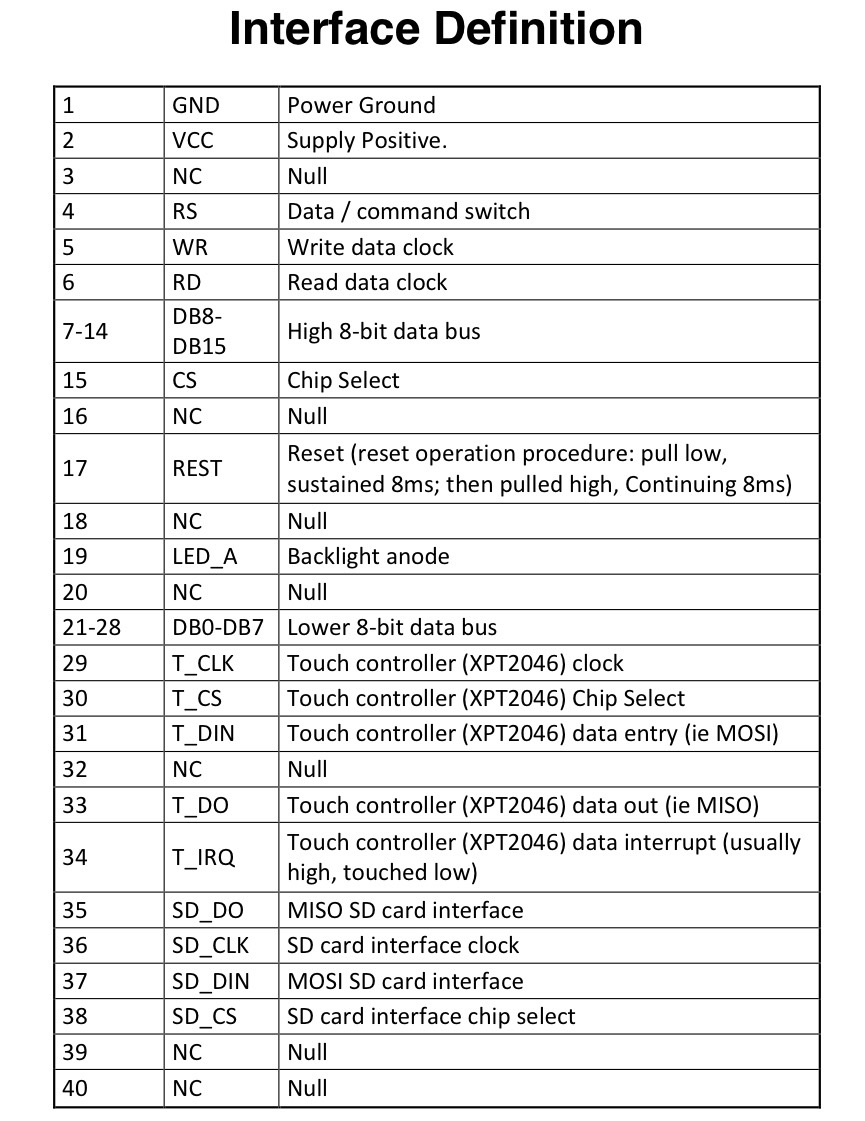

ich habe mir ein 2,8" tft Touch display mit SD Slot gekauft, und möchte
dies nun ohne ein shield an ein Arduino nano anschließen.
Das Display soll nur zur Ausgabe verwendet werden, kein Slot, kein
Touch. Welche pins muss ich am Nano anschließen, um z.b. Einen gyro
Signal darstellen zu können. Die Codes habe ich bereits auf dem Nano,
nur wie schließe ich das Display nun an.
Bitte helft mir...

Moin Matze,
alles zwischen 1-28 (außer NC), wobei ich nicht weiß ob du auch mit 8bit
arbeiten kannst.
Helf den Leuten doch mal und zeig welches TFT du da hast, welcher
Controller auf dem TFT werkelt...sowas.

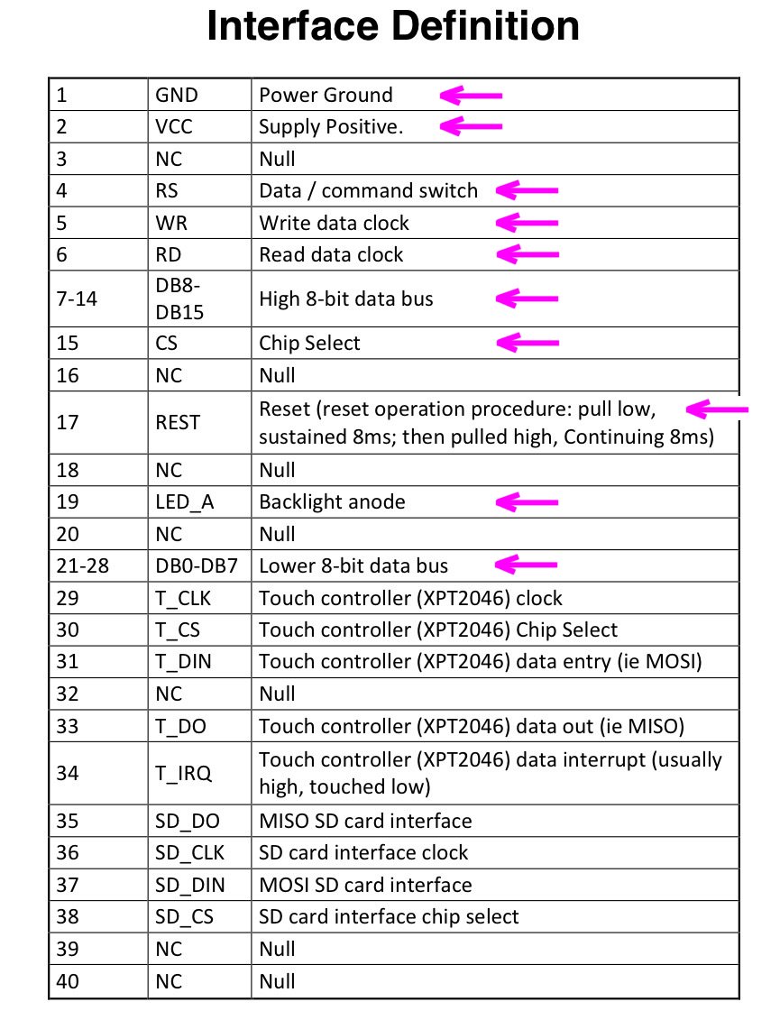

Gast #3980453
Der Controller auf den Arduino 2.8" TFTs ist ein ILI9325.
Angeschlossen werden müssen die von mir markierten Pins.
Aber wo sie angeschlossen werden müssen steht in der
entsprechenden Arduino TFT Library.
Ggf kann man 8 Bit von den 16 Datenbits weglassen. Die
Displays (glaube ich) können auch in einem 8-Bit Modus
betrieben werden.

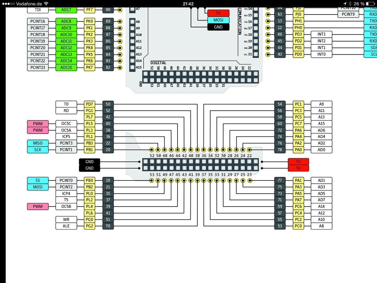

So, hallo an alle....
Das Theater hört nicht auf mit dem 2,8" tft lcd. Auch mit dem shield und
Mega bekomme ich das nicht hin, weil das 2,8" für das Uno entwickelt
sei. Nach Recherche bei Henning Karlsen etc. wurde beschreiben, dass
Pinouts in lib geändert werden sollen(habe ich gemacht, ohne Ergebnis,
Display leuchtet nur weiß) oder alternativ eine direktverkabelung wohl
ohne shiel, wenn ich das richtig gelesen habe.
Sooooo, nun habe ich die vielen Pins beim Arduino Mega 2560 unten als
pinout gefunden, da fehlen mir allerdings einige Anschlüsse, wo ich
nicht weiß, wo die hinkommen...
Mir fehlen folgende:
RS
High Bit 8bit Data Bus
CS
Rest
Lower 8bit Data Bus
Wie schon geschrieben, ich will nur eine Wiedergabe, ohne Touch oder SD.
Nur Wiedergabe von Messergebnissen.

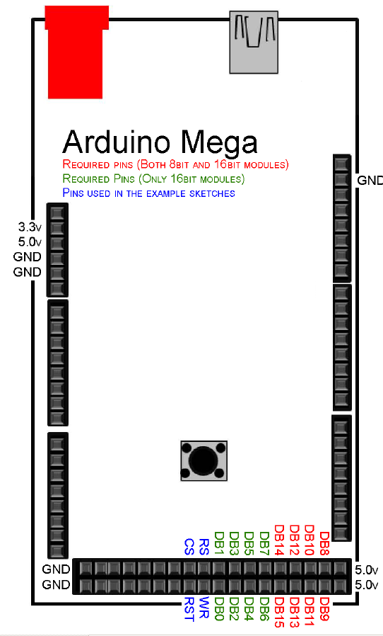

Gast #4001956
In der UTFT Library gibt es eine Dokument namens
UTFT_Requirements.pdf
Dort ist auch angehängtes Layout enthalten und sollte
eigentlich alles sagen.
Ausserdem gibt es das UTFT.pdf wo alle Funktionen beschrieben sind
die man aufrufen kann und (teilweise) zwecks Initialisierung
auch aufrufen muss.
