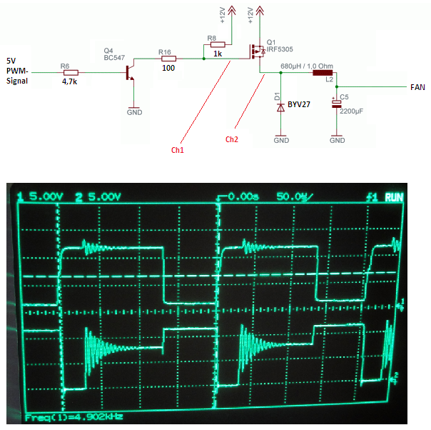

ich brauch mal Eure Hilfe. Da mich mein PC mit lauten Lüftern nervt, hab
ich mir gedacht, dass ich mir selbst eine temperaturabhängige
Lüfterregelung baue.
Der entstandene Schaltplan, sowie erste Messungen mit dem Oszilloskop
sind im Anhang zu finden. Grundsätzlich funktioniert es zwar, d.h. der
Lüfter dreht sich mehr oder weniger schnell.
Bei den Signalverläufen bin ich mir aber noch nicht ganz im Klaren, ob
meine Schaltung vernünftig ist: Kanal 1 stellt die Spannung am Gate
gegen GND dar, Kanal 2 die Spannung am Drain ebenfalls gegen GND.
Besonders den Zeitpunkt, wo der FET zu sperren beginnt, verstehe ich
nicht. Wieso liegen dort ca. 30us lang 0V an? Und warum beginnt danach
das Ganze zum Schwingen?
Ich habe auch schon mit der PWM-Frequenz gespielt, aber am
grundsätzlichen Verlauf der Signale ändert sich nichts.
Es wäre toll, wenn sich jemand, der sich damit auskennt, mir sagen
könnte, was dort passiert und ob es noch Verbessungsbedarf gibt.
Ich bin eher für die Programmierung des uC für die Ansteuerung
zuständig. Analoge Schaltungstechnik ist nicht so mein Ding.
Wen es interessiert: Ich habe noch vor, das Tachosignal des Lüfters
auszuwerten und die Temperatur per DS18S20 zu messen, um eine Regelung
zu realisieren.
Gruß Frank
Das ist die Zeit in der die Speicherdrossel ihre Energie abbaut. Der
Mosfet ist abgeschaltet und der Strom fließt in dem Kreis D1-L2-Last/C5.
Sobald die Drossel leer ist passiert das:
> Und warum beginnt danach das Ganze zum Schwingen?
Die Drossel und diverse Kapazitäten (Wicklung, Diode, Leitungen) bilden
einen Schwingkreis, der jetzt einfach mit ein bisschen Restenergie
ausschwingt.
Ich würde die Gate-Ansteuerung (das Abschalten des Mosfet) niederohmiger
machen (komplementärer Emitterfolger), 5µs Schaltzeit sind nicht gut.

Danke ArnoR für die Hinweise. Ja die Gate-Ansteuerung ist sicherlich
noch verbesserungsfähig. Bei dem geringen Laststrom für die Lüfter (ca.
100mA pro Lüfter) wird der Mosfet durch die Schaltverluste derzeit noch
nicht mal spürbar warm.
Und der Signalverlauf ist mir jetzt auch klar geworden. Ich hab noch
eine Seite gefunden, wo der Tiefsetzsteller gut erklärt wird:
http://schmidt-walter.eit.h-da.de/smps/abw_hilfe.html
Durch den geringen Laststrom stellt sich in meinem Fall der lückende
Betrieb ein. Dieser verschwindet, wenn ich die Frequenz erhöhe.
Allerdings steigen dann wieder die Schaltverluste im MOSFET.
