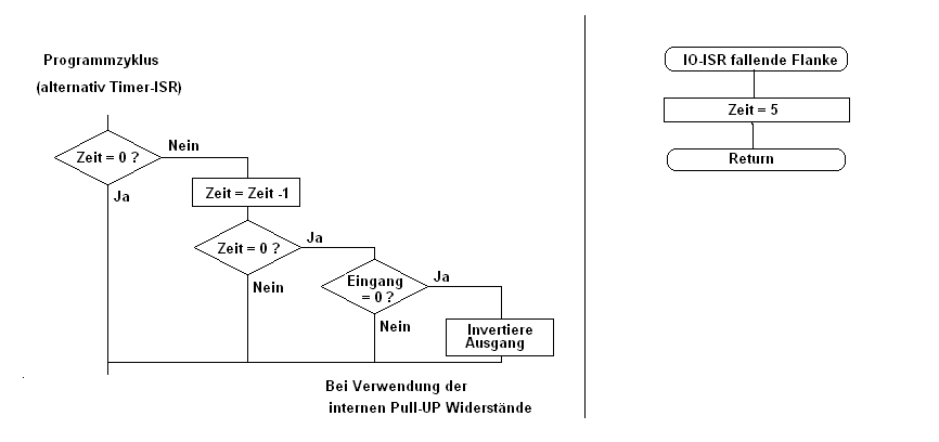

#3984847
Hi
Abgesehen von einer Interruptverarbeitung für einen einfachen Taster
verstehe ich nicht, wieso das Entprellen eines Tasters den µC blockieren
soll. Also, Signal kommt und wird in ein Flag geschrieben. Dann einfach
einen Zähler setzen, der im Timer heruntergezählt wird. (Geht auch mit
Programmzyklus für den Anfang). Erreicht der Wert des Zählers die 0, ist
der Eingang gültig und kann im Programm verwendet werden. Da braucht
kein Interrupt gesperrt oder der Interrupt mit einer Schleife belegt
werden.
Also einfach mal den Pseudocode nachvollziehen
IO-Interrupt:
Signal kommt, Zeit und Bit setzen
Zyklus:
Zeit = 0 dann kein Ereignis und weiter
Zeit -1 ->   Zeit = 0, dann Status Bit übernehmen
oder Timer-Interrupt:
Ist also gar nicht so kompliziert....
Gruß oldmax

#3984863
Hi
@Jupp
Wo ist das Problem? kanst du mit Pseudocodes nicht umgehen? Das tut mir
leid für dich, aber du hast ja zum Glück nicht das Problem zu lösen.
Falls unverständlich dann etwas anders.
 Programmschleife:
    tuwas1
    tuwas2
    tuwas3
    wenn Zeit>0 dann
       Zeit = Zeit- 1
       Wenn Zeit = 0 dann invertiere Ausgang
    ende wenn
    Tuwas4
 fang von vorn an
 IO-Interrupt
    Zeit = 200
 ende Interrupt
Und wenn für die Entprellroutine ein Timer eingesetzt wird, kommt
einfach der Wenn-Abschnitt in den Timer-Interrupt.
Die Entprellroutine belastet den Zyklus kaum und ob nun noch ein Bit mit
einer weiteren Bearbeitung eingesetzt wird, spielt auch kaum eine Rolle.
Gern darfst du das in irgendeine Sprache packen...
Gruß oldmax

#3984953
Hi
@simpel
du magst ja Recht haben, trotzdem ist es einfach. Dann eben beide
Flanken mit Interrupt erfassen. Kommende Flanke: Zeit setzen, gehende
Flanke Zeit löschen. So, nun muss das Signal stehen bleiben, damit die
Zeit abläuft und der Übergang nach 0 erkannt und ausgewertet wird. Ist
es nur ein Störimpuls, dann wird durch die Abfrage "Zeit > 0" schon gar
nichts mehr bearbeitet.

Hi
@Jupp
Da du scheinbar mit Beschreibungen nicht viel anfangen kannst, hilft dir
vielleicht ein PAP zur besserem Verständnis. Und da du auch der einzige
bist, dem Pseudocode nix sagt, adressiere ich mal diesen
Programmablaufplan. Nicht perfekt, aber du sollst ja noch ein bisschen
zum Lästern haben.
@Alexander Pl
Natürlich soll die Skizze dir auch ein wenig helfen. Mit einem PAP hast
du dir schnell mal ein Abbild vom Ablauf geschaffen und es muss nicht
immer ein Programm sein, um solche Skizzen zu erstellen. Papier und
Bleistift hift da manchmal auch schon.
Gruß oldmax
