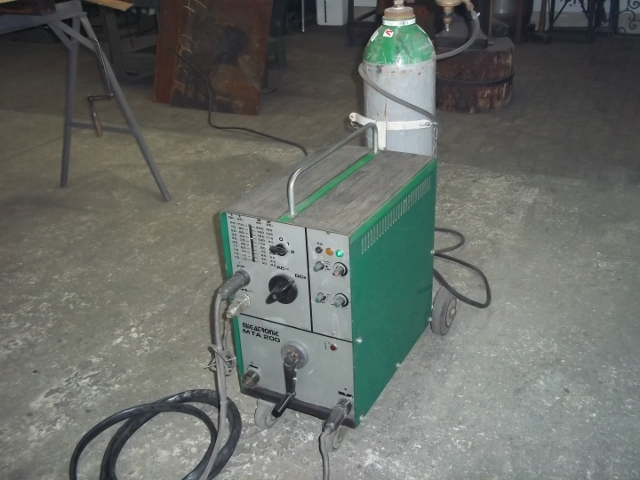

Frage: Wie ist das Gewicht Kupfer gegen Stahl bei einem Trafo?
Hintergrund: Ich möchte ein ungenutztes Schweißgerät verkaufen.
( Voll funktionsfähig!)
Andererseits ist der Kupferpreis recht hoch. Bei einem Gesamtgewicht
von 130 kg könnten da auch einige Kilos Kupfer drin sein.
Der Trafo hat ein verschiebbares Joch, also eher mehr Stahl.
Aber wie viel Kupfer ist zu erwarten?
Grüße Bernd

von U. B. (Gast)
"Und morgen, liebe Kinder, erzähle ich euch, wie ihr Papis Stereoboxen
in einen Hamsterkäfig verwandelt ... "   (nach O. Waalkes)          ;-)
von Winfried J. (Firma: Nisch-Aufzüge) (winne) Benutzerseite
Hallo Bernd
Ich tippe mal bei den alten 50 Hz Schweißtrafos ist massemäßig höchstens
10%-15% Kupferanteil drinn. Allerdings ist so ein schweres Teil sicher
nur noch stationär sinnvoll einsetzbar. Ich wollte das Monster nichtmal
geschenkt zum Basteln haben, selbst wenn du es mir ins Haus brächtest.
Ansonsten teile ich dene Schwermut.
Übrigens Eisen/Kupfer verschrott ist sehr ökonomisch und ökologisch,
wenn das deinem Gewissen hilft.

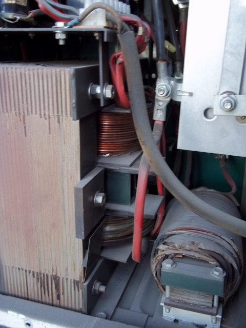

Schraub doch einfach den Deckel ab und schau nach was drin ist. Bei
einem klassischen Schweißtrafo kannst du mit dem Zollstock abmessen wie
viel Kupfervolumen dort verbaut ist.

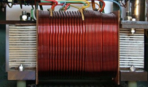

Es stellt sich zunächst die Frage, ob die Wicklungen wirklich aus Kupfer
sind. Gerade bei Schweißtrafos ist meist Alu drin. Ich hatte mal ein
250A Schweißtrafo, ca. 20-30 Jahre alt, Markenhersteller und Wicklungen
aus Alu. Bei den billig Dingern von Einhell und co. ist 100% Alu drin.
Wie es bei deinem Gerät ist, weiß ich nicht. Aber selbst wenn wirklich
Kupfer drin ist, so wird es nicht sehr viel sein. Ich schätze 10-15kg.
Das meiste Gewicht macht das Blechpaket des Trafos und vor allem das
Gehäuse selbst aus.

Habe dazu keine Zahlen, aber vom Gefühl her würde ich sagen 1/3 vom
Trafo (eher weniger).
Wenn man es genauer wissen möchte: einfach mal das Volumen der
Wicklungen grob überschlagen und im Masse umrechnen, Dichte von Kupfer
ca. 9g/cm3. Wäre jedenfalls eine bessere Näherung als herum zu raten.
das kannst du leicht ausrechnen
leerlaufspannung / kurzschlußstrom ca.= wicklungswiederstand
Querrschnitt messen, Drahtlängelänge über spezifischen Widerstand
errechenen
Volumen =Länge * Querschnitt.... Masse = spezifische Masse * Volumen
Meine Schätzung schrieb ich schon oben, 10-15 % der Trafomasse sind
Kupfer
Schweiskabel: ca. 90% Kupfermasse.

von Bernd F. (metallfunk)
Hallo Winne,
Wenn ich mir so einen Trafo anschaue, dann sind mindestens 30%
des Volumens Kupfer.
Das ist natürlich schwer zu beurteilen, da ich den Kern nicht sehen
kann.
Widerstandsmessung?
Muss ich mal probieren, aber bei den Querschnitten sagt mein
Multimeter Kurzschluss :)
Grüße Bernd

von Michael B. (laberkopp)
Das Gewicht des Schweissgeräts bestaht zum grossen Teil aus dem
Trafogewicht, wenn du die Flasche nicht mitgezählt hast.
Also 100kg Trafo.
Der Schweisstrafo besteht zum grossen Teil aus Eisen, siehe angehängtes
Bild eines 13kW Schweisstrafos.
Also ca. 25kg Kupfer, 75kg Eisen.
Bei aktuell 4 EUR/kg Schrottankaufspreis liegt also der Materialwert des
Schweissgeräts bei ca. 100 EUR.
Du wolltest es sicher nicht mit einem Mindestpreis von 100 EUR bei eBay
anbieten. Man muss da nicht mehr mit 1 EUR anfangen (und dann bei
nicht-Verkauf auf den Kosten sitzenbleiben), man kann beliebig hohe
Mindestpreise setzen und zahlt erst bei Verkauf. die 10%.
Allerdings ist auch bei Edelgeräten eine Aluwicklung üblich, mit rotem
Lack sieht die aus wie Kupferlackdraht, weil Alu viel leichter ist, also
das Gerätegewicht reduziert zu Kosten grösserer Abmessungen.
Rechnen hilft.
Ich habe das Gerät aufgeschraubt und mal gemessen.
Der Trafo hat bei den Maßen und einem spezifischen Gewicht von 8
mindestens 100kg.
Dann habe ich die Spulen gemessen. Durch das verschiebbare Joch ist
auch der Kern gut zu erreichen.
20 % abgezogen für Isoliermaterial, ergibt ca.28 kg Kupfer
für den Trafo, 10 kg für die Drossel.
+ verbaute Kabel und Zubehör (Schweißkabel, 15 Meter, ca. 70 Quadrat),
sind da 40-45 kg Kupfer drin.
Grüße Bernd
