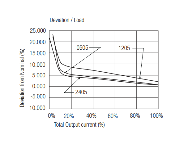

Die einfachen DC-DC-Wandler haben üblicherweise unter 10% Last eine
recht hohe Ausgangsspannung, die bei Belastung runtergeht.

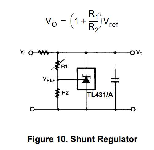

Wie wäre es denn, wenn man einen Parallelregler zu Stabiliserung nutzt?
Dann würde der Regler soviel Leistung verbraten, dass der fließende
Strom die Ausgangsspannung auf das Reglerniveau runterzieht.
Natürlich darf die Reglerspannung nicht so gering sein, dass der
DC-DC-Wandler zu sehr belastet wird. Ein 2W-DC-DC mit 5V
Ausgangsspannung bringt 400mA. 10% wäre 40mW, der Parallelregler müsste
200mW umsetzen.
Das sollte doch mit einem TL431 und 2 Widerständen für die
Spannungseinstellung machbar sein, oder?
Das könnte man so machen. Der TL431 alleine ist natürlich nur gering
belastbar. Vielleicht genügt schon eine simple Zenerdiode?

Denkst du nicht, das eine normale Z-Diode ausreicht um die Spitze
wegzunehmen?
Evtl. ausmessen, da sie streuen.
Den Vorwiderstand brauchst du nicht, der ist doch durch den
Innenwiderstand des Wandlers gegeben.
