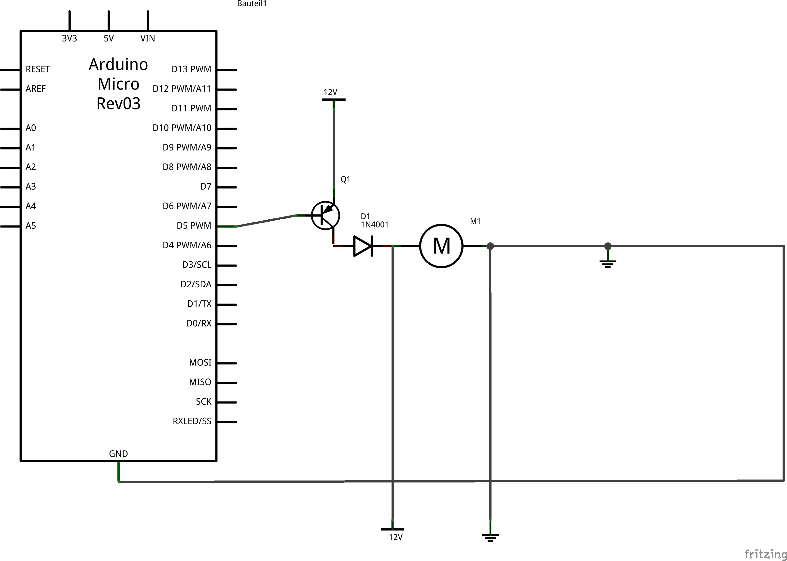

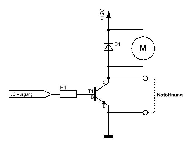

Hallo, ich habe einen Tresor welcher sich durch einen Arduino öffnen/schließen lässt. Der Arduino steuert dazu einen Transistor an welcher 12 Volt aus einem Netzteil für den benötigten Hubmagneten schaltet. Soweit so gut :) Nun möchte ich aber für den Notfall den Hubmagnet unabhängig vom Arduino schalten indem ich 2 Drähte aus dem Tresor führe und dort die benötigten 12 Volt aus einem anderen Netzteil anlege. Mir ist natürlich klar das dies das gesamte Sicherheitskonzept untergräbt, jedoch ist dies momentan zwingend notwendig. Ich habe einen Schaltplan angehängt und würde euch bitten diesen zu kontrollieren ob alles in Ordnung ist. Mir ist klar das durch die Diode ca 0,7 Volt abfallen werden, der Hubmagnet ist jedoch nicht so empfindlich und schaltet auch dann noch.
Ich denke, dein Arduino ist eh tot. Zumindest wenn du es so aufgebaut hast wie gezeichnet.
Max E. schrieb: > Ich habe einen Schaltplan angehängt und würde euch bitten diesen zu > kontrollieren ob alles in Ordnung ist. Habe daher noch nichts aufgebaut/getestet. Könntest du mir verraten was falsch ist?
#3981794
Max E. schrieb: > Könntest du mir verraten was falsch ist? E-B von 12V nach D5: Puff und tot.
Achso, so ein blöder Fehler..ok das hätte ich beim Aufbau richtig gemacht :) Nehmen wir mal an der Emitter hängt an der Diode, stimmt der Rest dann?
nö. Du kannst nicht mit nur einem Transistor die 12V schalten. Du kannst aber den Magnet an +12V hängen, die andere Seite mit einem npn (oder besser einem n-Fet) nach Masse schalten. Für deine Notöffnung überbrückst du dann ganz einfach den Transistor (C/E bzw D/S)
Je nachdem was für einen Transistor du einsetzen willst, brauchst du einen Basiswiderstand.
Sollte man da vielleicht noch eine Freilaufdiode einbauen?

Jan V. schrieb: > Je nachdem was für einen Transistor du einsetzen willst, brauchst du > einen Basiswiderstand. ... zwar genaugenommen für einen Bipolartransistor einen Basisvorwiderstand und für einen Feldeffekttransistor einen Gate-Source-Widerstand. Da der Transistor als Treiber für µC keine Neuerfindung ist, kann man sich einfach mal andere Ansteuerschaltungen, wie sie für Relais verwendet werden, angucken. Die ersten beiden Schaltungen im Forumsartikel Relais mit Logik ansteuern wären z.B. eine Lösung.

Also so hat 'M' immer 12 V, von allem anderen mal abgesehen...

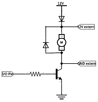

Mal ein Vorschlag. Motor an 12V und mit Transistor und Notöffnungs-Klemmen jeweils das GND schalten.

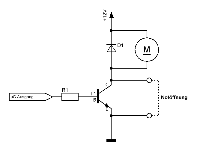

Ok, ich weiß das diese Tresore nichts aushalten - müssen Sie auch nicht da dies ja alles nur zur Veranschaulichung dient. Habe nochmal einen Schaltplan in Eagle erstellt, hoffe nun stimmt es. Wäre toll wenn jemand kurz einen Blick darauf werfen kann.
Markus schrieb: > Mal ein Vorschlag. > Motor an 12V und mit Transistor und Notöffnungs-Klemmen jeweils das GND > schalten. Da war doch schon mundgerecht serviert, was ich dir ein paar postings weiter oben schon geschrieben hatte... Vergleich es noch mal.
Verstehe nicht was du hast, ich habe es genau wie beschrieben gemacht.. Für die Notöffnung wird CE überbrückt.
Ist zwar nicht so toll gezeichnet, aber das sehe ich genauso.
