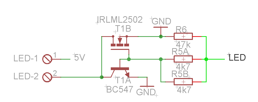

Guten Morgen
Bezüglich dem "FabScan-Shield"
https://github.com/watterott/FabScan-Shield
Da ist ein N-Fet und ein NPN parallel geschaltet (Anhang). Der
Bezeichnung nach um eine LED zu schalten. Leitung "LED" geht an einen
IO-Pin vom AVR-Controller.
Hat das einen tieferen Sinn oder warum tut man das?
Christoph
von A-Freak (Gast)
Der MOSFET bleibt sowieso wirkungslos weil die BE-Diode vom
Bipolartransistor die Basisspannung auf ca. 0,7V begrenzt und das ist
als Gate-Spannung zu wenig.
Sind denn beide Transistoren real auf der Platine?
Was ich mir vorstellen könnte wäre daß der eine oder der andere als
Alternative bestückt werden können.

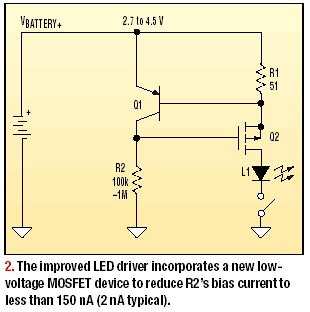

von Klaus (Gast)
könnte das soetwas sein?
MfG Klaus
von Oliver R. (orb)
Nach Anleitung sind das zwei verschiedene Bestückungsvarianten. Der
FET+R6+R5B für die SMD-, der BC547 und R5A für die THT-Variante.
von F. F. (foldi)
Wenn man das weiß, dann erkennt man auch sofort den Sinn. ;-)
von Christoph (Gast)
Oliver R. schrieb:
Jetzt wird es klar. Welche "Anleitung"? Anhand der partlist im gitgub
kann man es erahnen.
Hätte man ja mal in den Plan als Anmerktung dazuschreiben können...
Naja danke dann weiß ich bescheid.
