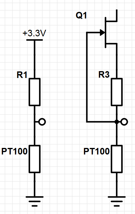

Ich muss ein Testgerät entwickeln, welches verschiedenen Umrichtern
falsche Temperaturwerte vorgaukelt. Es können zwei verschiedene
Messschaltungen und Temperaturfühler vorkommen, siehe Bild. Der PT100
(teilweise auch KTY84) kann abgekoppelt werden. Es müssen insgesamt 64
verschiedene Widerstandswerte simuliert werden können.
Ich bin verschiedene Lösungsansätze am evaluieren. Einer davon ist,
einen D/A-Wandler zwischen die beiden Widerstände zu schalten und so
direkt die manipulierte Analogspannung einzuspeisen. Ist das so
zulässig? Bei der linken Schaltung sehe ich das ganze funktionieren,
aber bei derjenigen rechts bin ich ein wenig skeptisch. Was meint ihr zu
dieser Variante?
Und ja, ich bin Lehrling. Man möge mir eventuelle greenhornbedingte
Unerfahrenheit verzeihen ;)
von Wolfgang A. (Gast)
> dieser Variante?
Vermutlich wird es auch bei der rechten Schaltung mit der Einspeisung
einer Spannung funktionieren. Die Simulationsquelle muss dazu am Ausgang
den Strom aufnehmen können, den die FET-Stromquelle liefert.

von Flex V. (Gast)
Sorry, wäre natürlich noch wichtig... Die Analogspannung wird nachher
von einem OP verstärkt und dann dem ADC des uC zugeführt.
Und wenn ich mir z.B. den MCP4822 anschaue, kann der +- 20 mA
sinken/sourcen. Aber sonst mal ausprobieren, einen MCP4802 hab ich noch
rumliegen, und das Mat für eine Konstanstromquelle auch...
Die Konstantstromquelle ist doch schon da (FET in der rechten
Schaltung). Die könnte allenfalls stören.
m.n. schrieb:
> Etwas eleganter wäre eine geschaltete Stromquelle.
Wieso überhaupt Stromquelle. Die beiden Meßbeschaltungen sehen doch so
aus, als ob einfach der Spannungsabfall über dem PT100 gemessen wird,
einmal gespeist über R1 und in der anderen Schaltung über die KSQ mit R3

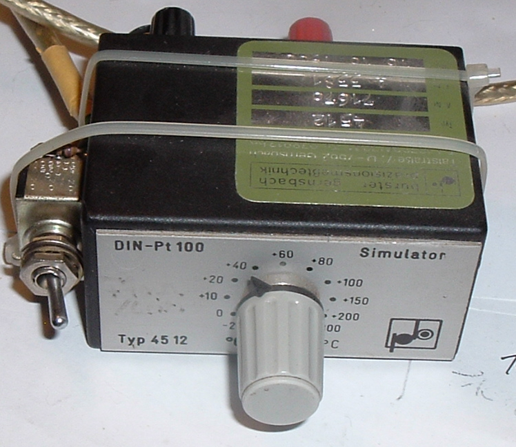

Anbei mein Pt100-Simulator von Burtser Präzisionsmesstechnik, der mir
seit Jahrzehnten gute Dienste leistet. Allerdings würde sowas bei
geforderten 60 Werten etwas unhandlich.
Georg
von Flex V. (Gast)
Kurz noch zum Hintergrund der Schaltung: Geprüft werden soll das
Verhalten des Umrichters bei Annäherung/Überschreiten an verschiedene
Temperaturschwellen. Es müssen 32 verschiedene Werte für PT100 und KTY84
getestet werden können. Schemas sind mir zugänglich und mehr oder
weniger gut dokumentiert. Der Vorteil der Variante "passenden Widerstand
zuschalten" wäre, dass man genau weiss welcher Widerstand dass jetzt
effektiv wirksam ist.
Meine Idee ist es, beide Messschaltungen mal auf dem Steckbrett
aufzubauen (darum auch die Erwähnung der KSQ) und dann zu schauen, was
bei einer Manipulation mit D/A-Wandler passiert. Und ja, der PT100/KTY84
kann abgekoppelt werden. Und theoretisch sollte es dann auch
funktionieren, der Ausgangs-OP probiert stur seine Spannung zu halten,
indem er seinen Widerstand so anpasst, dass der Konstantstrom-Fet seinen
Strom sourcen kann... Ein FET wie oben gezeichnet wird wohl nicht gerade
rumliegen, aber mit einem LM317 kann man sich auch eine kleine
Konstantstromquelle bauen.
