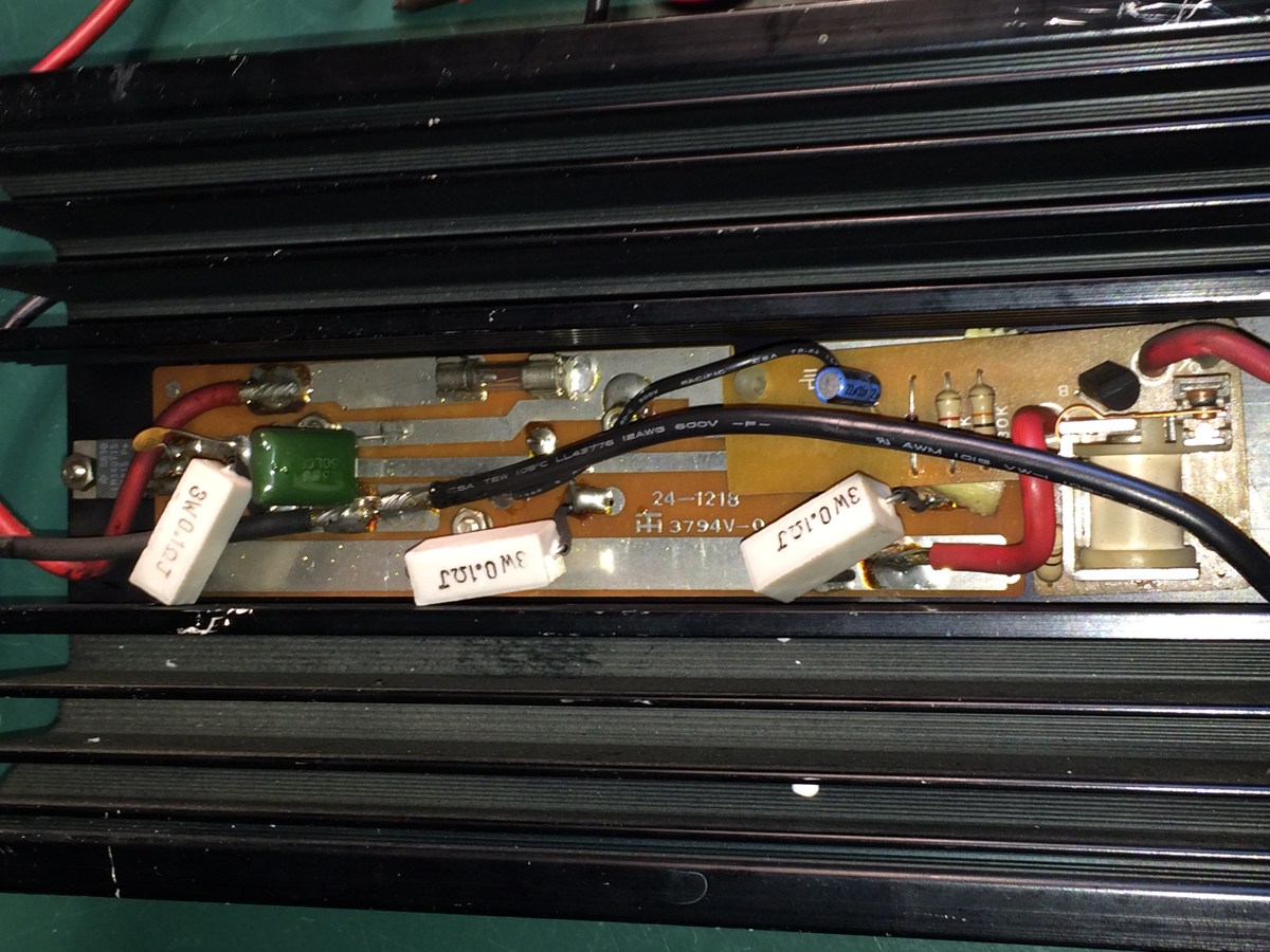

Ich habe hier ein Spanungswandler von PAN der aus 24V DC eine 12Volt dc
Spannung machen soll.
Dieser Funktioniert leider nicht.
Eigentlich diskret aufgebaut mit einem LM340T15, 3 2N3055, 3
Widerständen, 1 "braunes" Bauteil ein Kerko viell. ? ,einem
"grünem"Bauteil ?? und einem Überspannungsschutz.
Sobald ich 24 Volt auf den Eingang gebe schaltet das Relais und der
Ausgang wird abgeschaltet.
Und ich messe am Ausgang des LM340T15 auch 24Volt was der
eingangsspanung entspricht.
Also gehe ich davon aus das der LM hin ist.

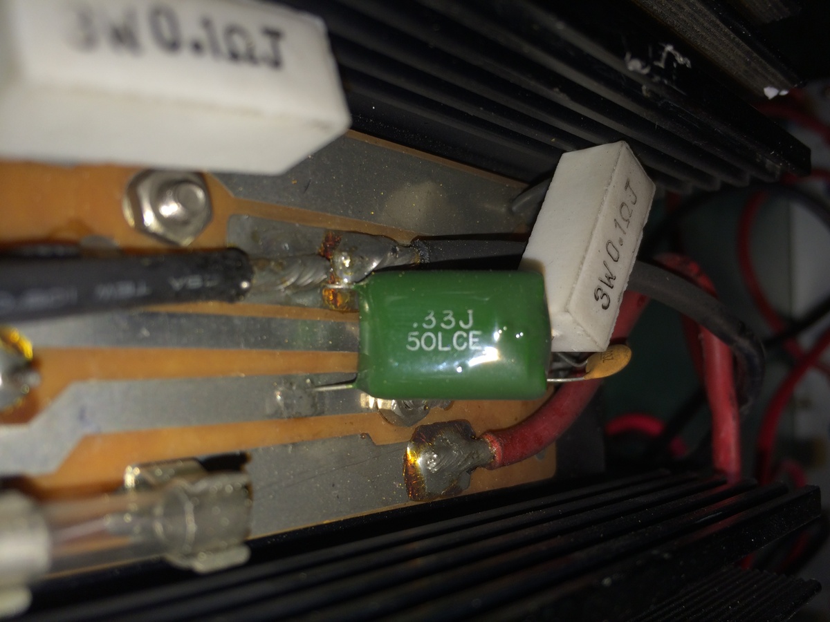

So nun fehlen mir noch das "grüne"Bauteil wo .33j draufsteht und

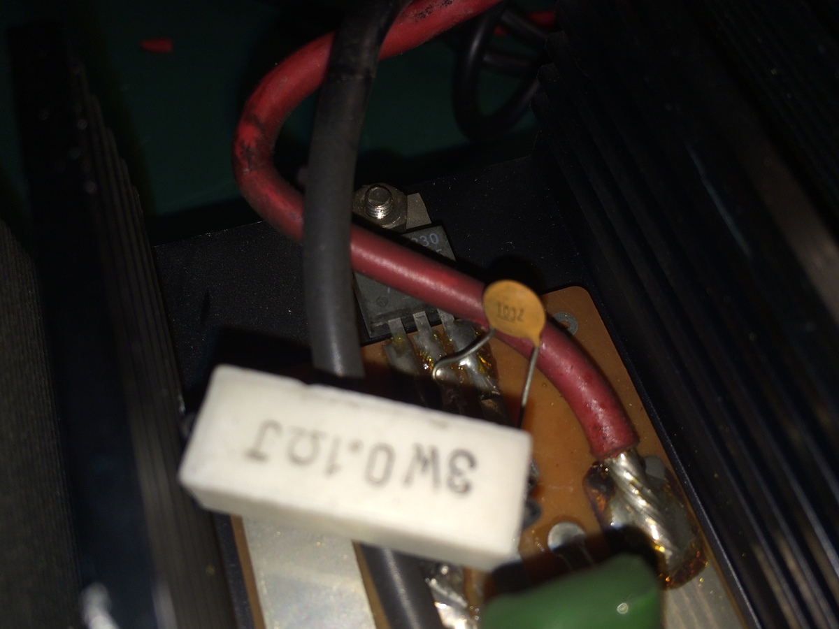

"braune"Bauteil wo ich 1023 drauf entziffern würde.

Gast #3982160
> 1nF Keramikkondensator
Am Foto lese ich 103Z
also 10nF
aber wahrscheinlich ist das sowieso egal.
Die Kondis sind bestimmt nicht kaputt. Entweder der LM oder EIN 3055er
wird hier die Ursache sein. Alles zu ersetzen is krass übertrieben.
Wenn man den Fehler nicht lokalisieren kann ist alles zu ersetzen wohl
eine Verzweiflungstat :-|
lg, Nick
