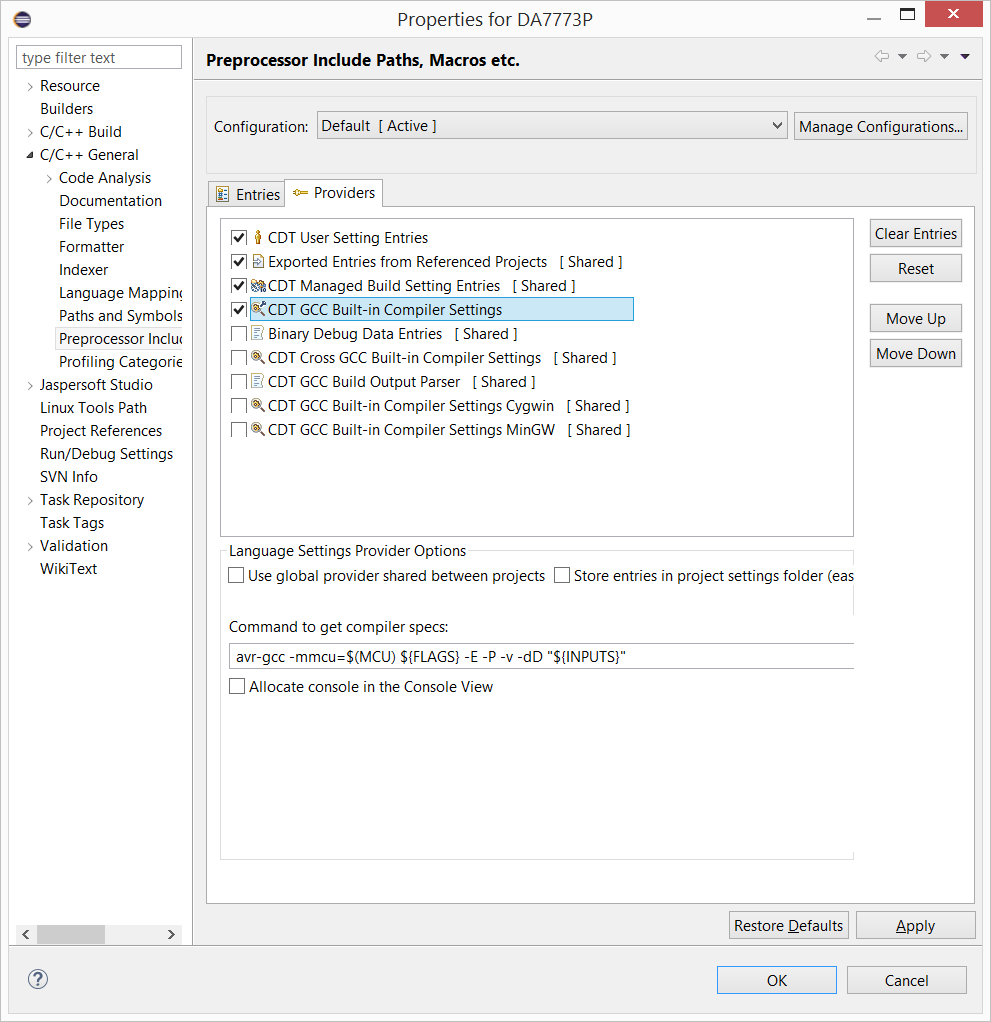

#3983350
Oliver S. schrieb:
> Die automatisch Codeprüfung im Editor ausschalten. Das Feature ist für
> C/C++ eh eins der nutzlosesten in Eclipse überhaupt.
Ich verwende sie gerne und finde sie nützlich.
Man muss Eclipse nur so einstellen, dass die korrekten include Files
gefunden werden.
Das geht für die gcc Compiler recht einfach, indem man in den "C/C++
General" -> "Preprocessor include Path" setting die Zeile modifiert, mit
der der Indexer die "Compiler Specs" bestimmt.

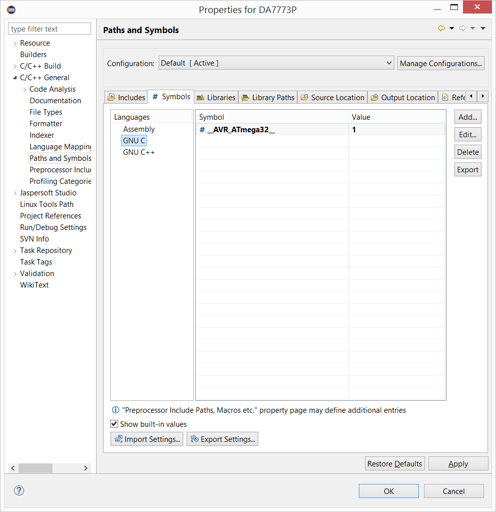

Für den avr-gcc muss man dann noch des richtige define für den
verwendeten Microprozessor setzen.
