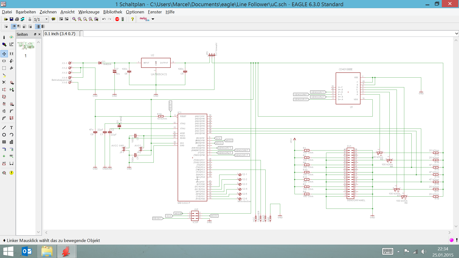

OP #3983058
Ich hab mal meinen Entwurf angehangene damit man sieht worum es geht :-)
Ja Eagle gefällt mir schon sehr gut und ich denke ich hab mir anhand des
Forums und einiger Youtube Videos schon einiges beigebracht. Aber wie
gesagt das hier ist alles Hobby und daher versuche ich es mir
beizubringen werde es aber wahrscheinlich nie auf das Niveau von
jemanden bringen der damit sein Geld verdienen muss...
#3983318
Wenn du ein Bauteil setzen willst, drücke einfach mal die mittlere
Maustaste, während du es noch "in der Hand hast" dann wechselst du
automatisch auf die Bottom-Ebene. bzw. von BOT zu TOP. Das funktioniert
auch wenn du Leiterbahnen ziehst, dann setzt dir EAGLE automatisch ein
Via an der Stelle, an der die Leiterbahn bisher endet.
In Bezug auf den von dir geposteten Schaltplan: Ich bin fast sicher,
dass sich das alles auf einer Platine unterbringen lässt. Auf dem Bild
kann ich aber nicht erkennen, ob du SMD Bauteile verwendest. (edit:
gerade gelesen, dass die Platine größer sein muss - willst du die
Platine selbst herstellen oder bei irgendeinem profesionellen Fertiger
machen lassen?)
Stell mal - wenn du willst - dein EAGLE Projekt hier ein oder schick es
mir per PM :)
