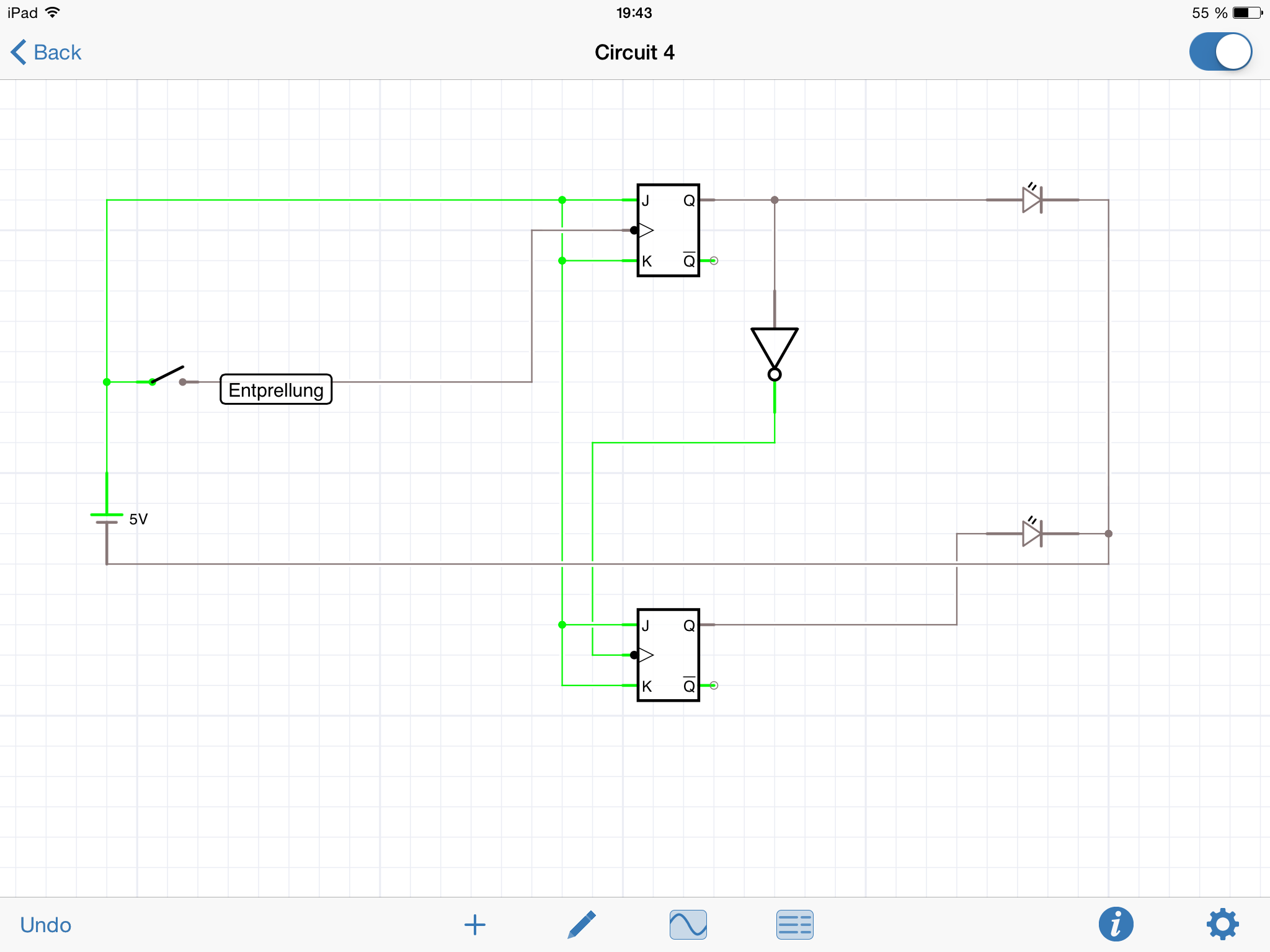

ich möchte gerne ein Gimmik bauen, bei dem ich die Anzahl der Störungen
für jeden Schüler anzeigen kann bzw abgezählt wird.
Meine Vorstellung wäre, dass jeder Schüler eine Art Würfel am Platz hat
auf dem 2 grüne LEDs leuchten.
(Zum sparen der Energie (Batterie) dachte ich an einen ewigen Blinker)
Für jede Störung geht eine LED aus und am Ende leuchtet eine rote LED.
Das bedeutet dann eine Art "Zusatzarbeit" :)
Gesteuert werden soll es einfach mittels eines Tasters. Also Taste
drücken alle 3 LEDs. Taste erneut drücken nur noch LED 1 und 2 usw.
Ist das Möglich?
Nun habe ich nicht sehr viel mit Elektronik zu tun und nur Halbwissen.
Was ich bisher habe ist ein Modulo-4- also 2bit Rückwärtszähler.
Das funktioniert auch Alles.
Jetzt weiß ich aber nicht weiter. Ich brauche einen digital in analog
wandler oder so und muss den ewigen Blinker da ja noch einbauen.
Danke für eure Hilfe!

Zurück zu meiner Ausgangsfrage. Wie kann ich denn das Signal an den outs
weiter verarbeiten. Heißt wie kann ich da 3 Leds anschließen?
Auch wenn es viell. einfacher mit dem ATTiny13 geht würde mich das
interessieren.

Daniel, ich verstehe die Frage nicht.
LEDs einfach über einen Vorwiderstand an den Mikrocontroller und gut is.
Bissl Software gehört natürlich auch dazu.

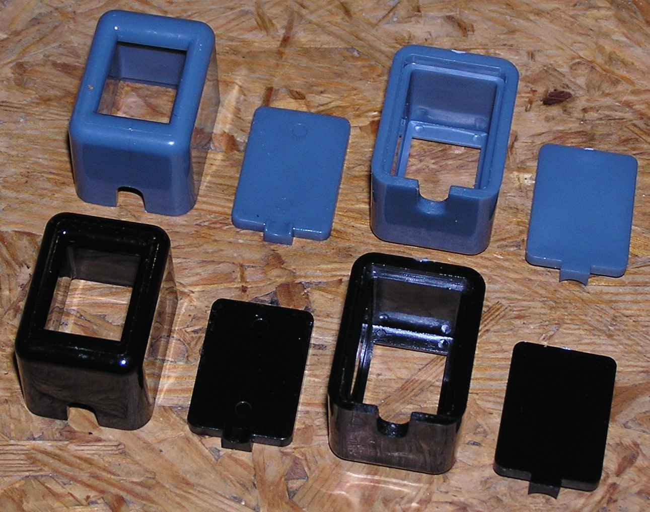

von Martin S. (panik)
Mit Funkfernsteuerung steigt aber auch deutlich der Stromverbrauch,
Preis und Aufwand. Wieviele Geräte sollen es denn werden? Hast du schon
eine Idee für ein Gehäuse?

Was glaubt ihr denn was so ein Zähler kosten würde.
Das Gehäuse würde ich im 3d Drucker vielleicht machen. In der Schule mit
den Schülern das ganze dann. Wie schon geschrieben wurde.

von Daniel -. (pl7)
Ich meinte mit meinem Bsp. und den FlipFlops

von Joe F. (easylife)
Daniel --- schrieb:
Dein Beispiel ist aber Quatsch.
Nimm einen einzigen HCF4017B, gibts bei Reichelt für 0,25 EUR, ein paar
LEDs. Ein gemeinsamer Vorwiderstand für die LEDs reicht, da ja immer nur
eine LED leichtet.
Fehlt noch Taster + Entprellung + 9V Batterie und gut ists.
Daniel --- schrieb:
> Bei deinen Bsp. das sind ja Lauflichter oder?
Kann man auch für Lauflichter verwenden.
Es ist ein Zähler mit decodierten Ausgängen, d.h. immer nur ein Ausgang
ist AN -> eine LED leuchtet.
Für ein Lauflicht schließt man als Clock einen Oszillator an, in deinem
Fall wäre das der Taster.
Daniel --- schrieb:
> Hier wird das ganze schön gezeigt.
Das Prinzip ja, allerdings ist die Schaltung sehr falsch.
Die LEDs würden sofort durchbrennen, mangels Vorwiderstand, der Taster
ist nicht entprellt, und das IC braucht einen Kondensator für die
Betriebsspannung.
Ausserdem gibt es viele Varianten dieses Zählers, man muss aufpassen,
dass man den richtigen auswählt (max. Betriebsspannung, genügend Strom
zum direkten Treiben von LEDs).
Der zuerst genannte CD4017 ist ungeeignet, da er nur <1mA treiben kann,
da funzeln die LEDs evtl. nur sehr schwach.
Geeignet ist der MC14017B (gibts bei RS-components), der treibt 10mA.

Stromsparidee (war glaub noch nicht da ?): Wieso die LEDs ausschalten ?
Ich vermute mal, daß weniger Schüler stören als nicht stören ? Also wäre
es doch eine Idee die LEDs einzuschalten. Dann kann das auch blinken,
denn wer will schon eine blinkende LED auf dem Tisch stehen haben ? :oD
DAS fällt auf.
20 Stück ? Wenn du es rein bekommst stifte ich dir 20 solcher Gehäuse.
Innenmaße 26x17x(weiß ich nicht genau)~20mm (es paßt ein
14-Segment-Display mit 17mm rein).
Farbe: schwarz/blau/transparent gemischt.
Na bitte - es gibt doch noch Konstruktives :-)
433MHz-Empfänger gibt es übrigens schon ab 60ct komplett fertig
aufgebaut - muss man nur noch anstecken.
