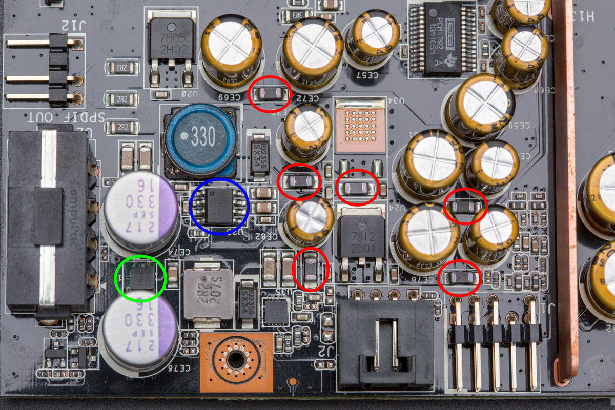

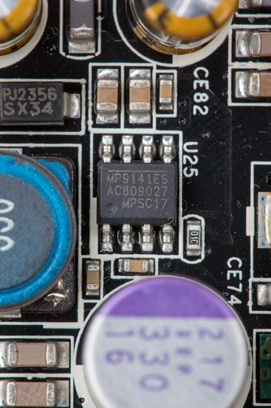

Nun habe ich zwei Bauteile, welche ich nicht identifizieren kann.
1. Bild
MP9141ES - scheint wohl ein Spannungsregler (vermutlich boost) vom
https://www.monolithicpower.com/ zu sein. Leider kein Datenblatt mehr im
Netz zu finden ... :/
Scheint wohl die 12V vom Netzteil anzuheben, damit der 7812 eine saubere
12V Spannung für die OpAmps liefert.

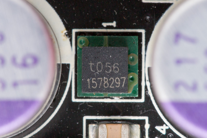

2. Bild
irgendein BGA, welchen ich ebenfalls nicht identifizieren kann :/
3. Bild
rote Kreise - Kondensatoren verdächtig angelaufen an den Anschlüssen
(Hitze?)
blauer Kreis - der MP9141ES
grüner Kreis - der unbekannte BGA

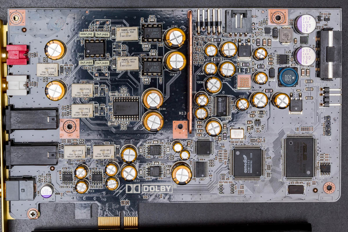

4. Bild
komplette Soundkarte
Im Bereich der beiden Solid State Kondensatoren am Stromstecker wird die
Karte zudem sehr heiß.
Vllt kann ja jemand mit den Datenblättern helfen.

Erik D. schrieb:
> 3. Bild
> (Hitze?)
Sind vielleicht keine Kondensatoren, sondern Induktivitäten. Die gibt es
"erfreulicherweise" in einer von Keramikkondensatoren optisch nur durch
die Farbe unterscheidbaren Ausführung.
Bekommt der die denn?
