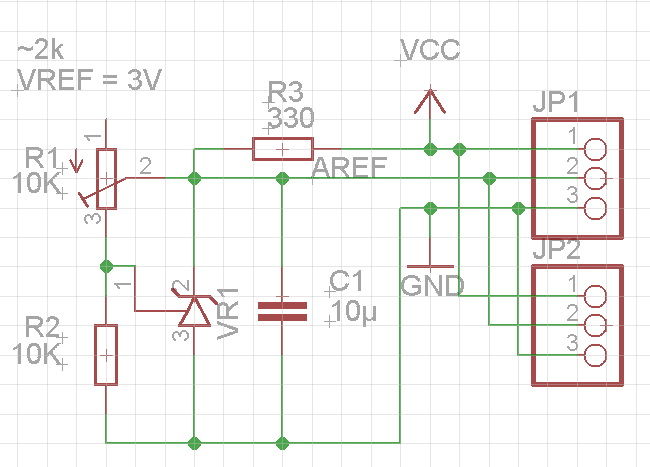

ich möchte mir eine relativ genaue Referenzspannung aufbauen. Die
Skalierung der internen Referenz möchte ich mir ersparen, da dieses mM
aufwender ist, als einmal die externe Referenzspannung mit dem
FlukeMultimeter einzustellen.
Mir wurde zu einem TL431 geraden. Diese habe ich nun auch bereits
bekommen, (TL431A ist im Zulauf).
Nun habe ich versucht, anhand des Datenblatts die Schaltung
nachzubilden.
Jetzt habe ich noch ein paar Fragen, die ich mir mithilfe des
Datenblattes nicht ganz erklären kann.
Wo nach richtet sich R3? Reicht hier ein 330Ohm Widerstand, oder sollte
ich den höher wählen um den Strom der Schaltung zu bregrenzen.
Der Spannungsteiler R1 und R2 hochohmig genug?

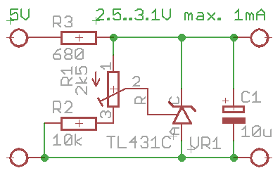

Hängt von der Spannung an VCC und dem Strombedarf Deiner Schaltung an
AREF ab.
Die Größenordnung stimmt schon. Trimmer sind zwar in der einzeln
gebauten Schaltung bequem, aber nicht sonders langzeitstabil.
Kommerziell nimmt man daher heute meist feste Widerstände die grob
passen und justiert dann den Rest per Software.
Noch 2 Tipps: Pack nen 100nF Kerko zwischen VCC und GND in die Nähe von
R3. Außerdem schau Dir das Datenblatt genau Deines TL431A zur Stabilität
an. Einige Modelle brauchen worst-case 6-7µF um stabil zu sein. Die 10µF
abzüglich Toleranz und Alterung könnten da knapp werden.
R3 kommt auf VCC an. Im Datenblatt ist der Mindeststrom angegeben, den
derTL zum regeln raucht. Besser mindestens das doppelte annehmen (2mA)
incl. der versorgten Last plus R1, R2.
R1,R2 so wählen, daß ab ca. 0,1mA fließen. Macht die Referenz weniger
temperaturabhängig.
Strom über Schleifer ist doof. Besser nur G an den Schleifer. Dann gehts
auch mit schlechtem Trimmer noch.
Du hst dir wenig Mühe gegeben, den Einstellbereich sinnvoll zu wählen.
Mit R1=5k (oder R2=20k) wirds besser.
Stefan S. schrieb:
> Woran sehe ich im Datenblatt die Wahl des Kondesators?
Grafik "Stability Boundary Conditions". Zumindest bei der aktuellen
Version von TI ist das auch noch von Grade und Bauform abhängig. Die
Grafik sieht z.B. bei Diodes/Zetex wieder komplett anders aus.
Falls Du bei Reichelt kaufst: Du bekommst was von irgendeinem Hersteller
der heute gerade billig war. Also nicht auf ein Datenblatt verlassen,
sondern lieber mal zur Sicherheit nen 2. 10µF parallel auf der Platine
mit einplanen.
