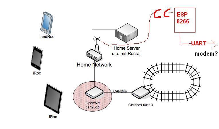

von Gerd B. (bertr2d2) Benutzerseite
von R. W. (Gast)
Eisenbahn ? kewl :-)
von r_u_d_i (Gast)
der spielzeugmarkt ist gross ;-)
von V. K. (fragender)
Gerd B. schrieb:
> Oder so http://lnxpps.de/openwrt/wr841/index.html ?
He He,
so etwas in der Art bloß noch mit extra FiFo hatte ich auf WL500 mal am
laufen.
