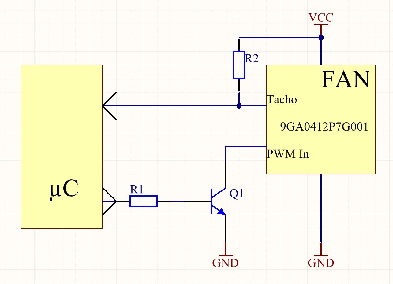

Im Anhang habe ich einmal den Schaltplan angehängt. Der Lüfter ist an
12V angeschlossen und der Tacho-Ausgang besitzt (wie im Datenblatt
beschrieben) einen Pull-Up Widerstand. Das funktioniert soweit auch sehr
gut.

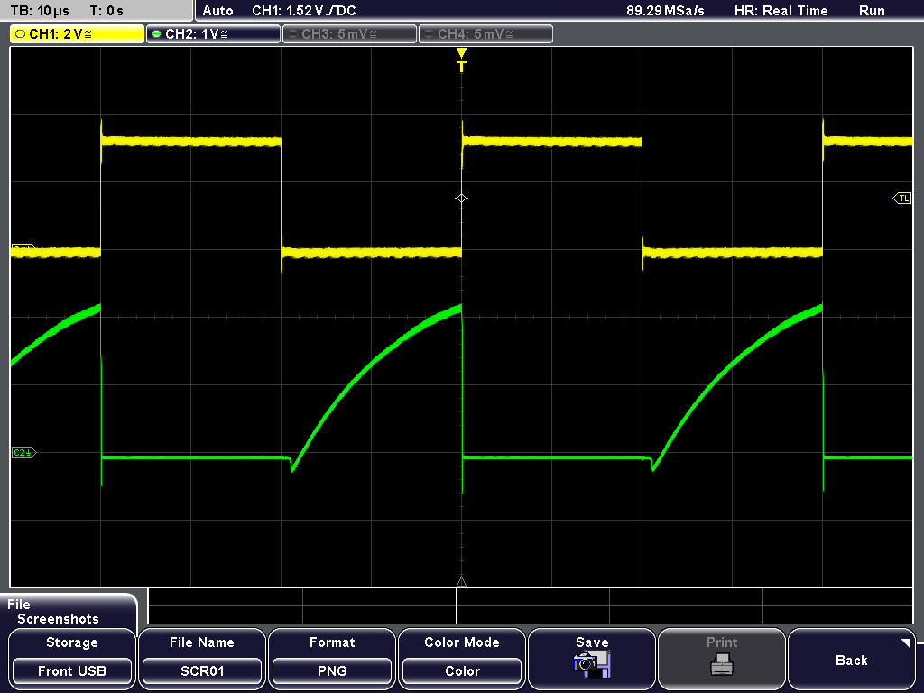

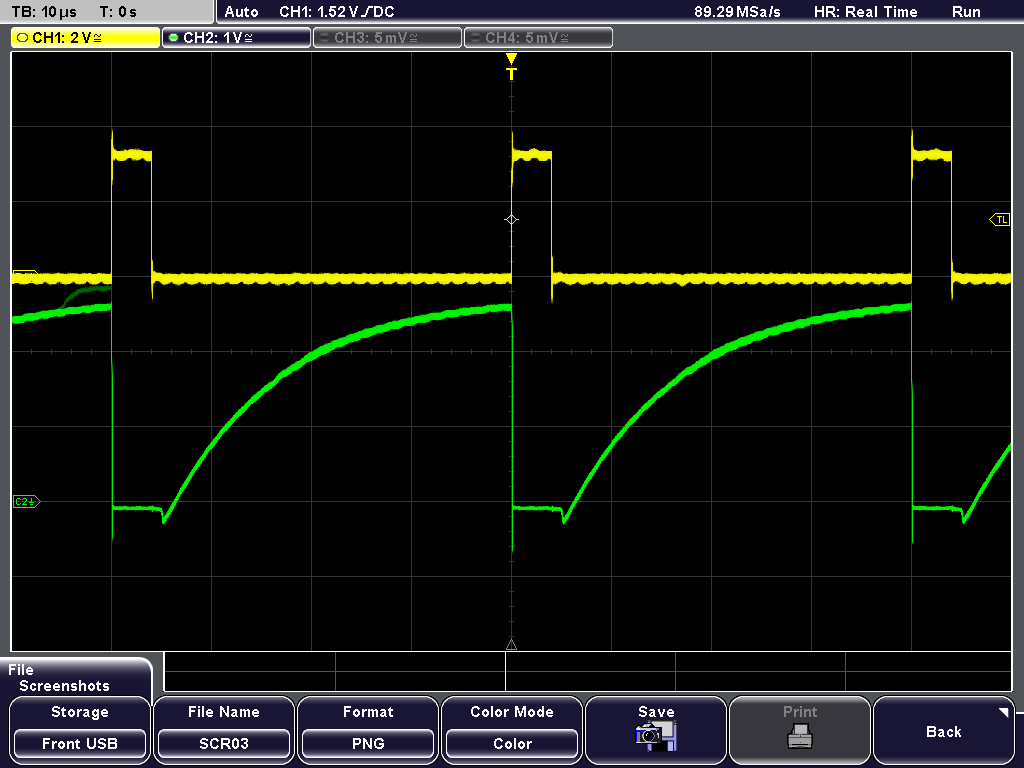

Leider ist das PWM-Signal sehr "verschliffen", wenn der Lüfter
angesteuert wird. Im Anhang sind zwei weitere Bilder die das
PWM-Sigbal-Verhalten widerspiegeln. Das gelbe Signal ist das Signal aus
dem µC (ein AVR) und das grüne Signal ist am PWM-Eingang des Lüfters
gemessen. Bei den Bildern handelt es sich um 50% und 90% PWM.
Beim Transistor handelt es sich um einen BC850, ich habe aber auch schon
eine Darlingtonschaltung aufgebaut um die Stromverstärkung zu erhöhen,
leider vergeblich...

Gast #3983402
Der Lüfter hat wohl einen recht hochohmigen Eingang.
Warum sollte sich das Signal am Eingang ändern wenn Du ihn vorher auf
Masse gezogen hast? Da must Du dafür sorgen, dass der Eingang schnell
einen high Pegel bekommt (Pullup).
Nach meiner Erfahrung funktioniert der PWM-Eingang aber auch als
normaler Logik Eingang.
Deshalb würde ich den Transistor einfach entfernen und den uC direckt an
den PWM-Eingang des Lüfters anschliessen.
MfG
JensM.
OP #3983437
Danke für die schnellen Rückmeldungen.
Bronco schrieb:
> Wie groß ist R2?
Ist für das Problem nicht relevant, da es sich um das Tacho-Signal
handelt. Aber es ist ein 4k7.
Frequenz: 25kHz ;-)
ich bin bei der Beschaltung nun streng nach Datenblatt vorgegangen. Die
sagan da Open-Drain, Open-Kollektor und TTL Eingang für den PWM-Eingang.
Das mit dem uC direkt verbinden werde ich mal probieren.
Kann es zu irgendwelchen Problemen kommen, wenn ich dort "einfch so"
einen Pullup dranhänge? Dieser Widerstand wird nirgens im Datenblatt
erwähnt...
#3983439
"TTL Eingang" passt sowohl direkt an den µC als auch an O.C. mit Pullup.
Nö, mach mal. Aber nach 5V, nicht nach 12V.
