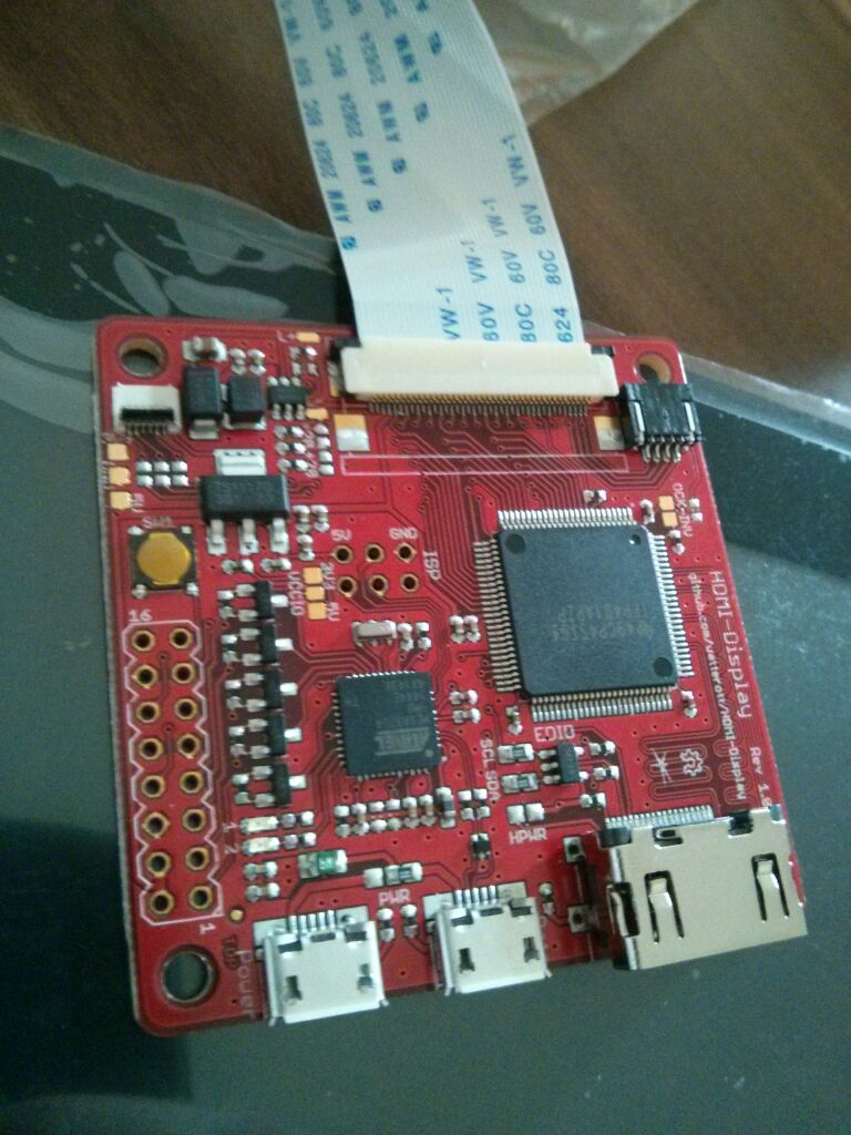

Hallo Zusammen,
ich habe das gleiche Display inzwischem am laufen. Leider gibt es
Probleme mit dem Touchscreen. So wie ich das verstanden habe muss die
Firmware per Arduino Software auf den Controller geladen werden. Die
Komplimierung des Sketches läuft bei mir sauber durch das richtige Board
ist auch eingestellt. Die rote LED fängt kurz zu leuchten an. Ich
bekomme aber keine Meldung "Upload erfolgreich"?
  1. Müssen zusätzlich Brücken über SDA und SCL gelegt werden?
  2. reicht es die falschen Einstellungen in der config.h
auszukommentieren?
Danke im Voraus
von Andreas W. (andreasw) Benutzerseite
Ja, auf den Adaptern ist eine Testfirmware vorprogrammiert.
Wenn der Upload nicht abgeschlossen wird, bitte einmal bei uns per Mail
melden.
Andreas

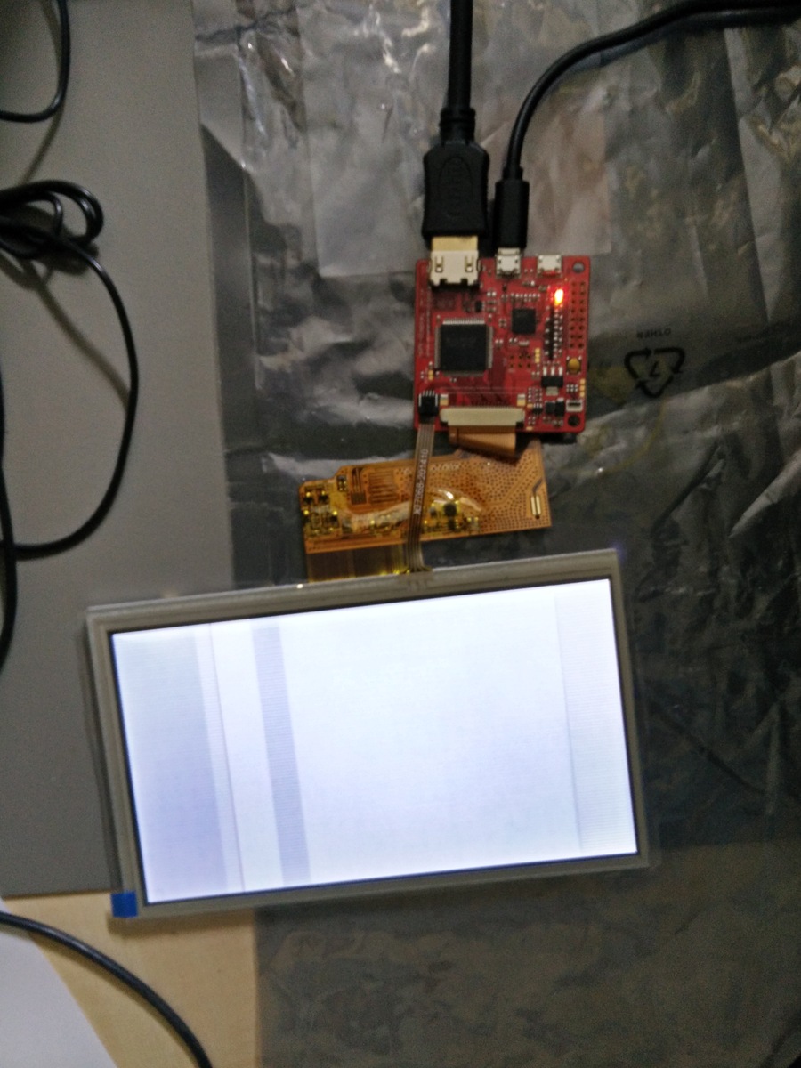

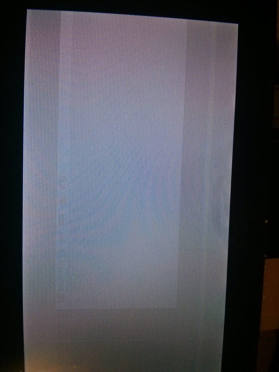

von Robert (Gast)
Ich versuche auch das Display mit dem genannten Controller zum Laufen zu
bringen. Bei mir sieht das Bild ohne zusätzliche Änderungen so aus.
Ich habe die 3 Pins TP_INT, TP_SDA und TP_SCL zusammengelötet, sowie
VCCIO auf 3V gelötet.
Sobald ich die 3 Parameter in die /boot/config.txt eintrage bootet der
Raspi nicht mehr.
Hat jemand einen Tip?
 robert
Welche Parameter wurden genau gesetzt und um welches OS geht es?
Für das HY070CTP-A 800x480 Display sind die Einstellungen wie folgt:
hdmi_ignore_edid=0xa5000080
hdmi_group=2
hdmi_mode=87
hdmi_timings=800 0 16 10 40 480 0 21 1 22 0 0 0 60 0 27300000 6
Andreas
von Robert (Gast)
Vielen Dank,
ich kann nun ein Bild sehen. Da das Touchscreen aber nicht funktioniert
hat, wollte ich die Firmware updaten. Ich bin der Anleitung gefolgt.
In der Arduino Software steht:
"Der Sketch verwendet 11.836 Bytes (41%) des Programmspeicherplatzes.
Das Maximum sind 28.672 Bytes.
Globale Variablen verwenden 441 Bytes (17%) des dynamischen Speichers,
2.119 Bytes für lokale Variablen verbleiben. Das Maximum sind 2.560
Bytes."
und darüber Hochladen abgeschlossen.
Allerdings hat vorher immer eine grüne Lampe auf dem Controller
geleuchtet. Jetzt blinkt Lampe 2 dauerhaft rot.
 robert

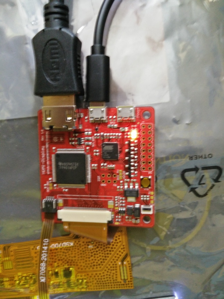

von Robert (Gast)
Hallo Andreas,
In der config.h ist folgendes eingetragen: (sollte also passen)
#define DISPLAY_TYPE            DISPLAY_800x480HY
#define TOUCHPANEL_TYPE         TOUCHPANEL_FT5x06
Die Kontakte SDA und SCL sind geschlossen. Da war schon im Lieferzustand
ein Bauteil drüber gelötet (siehe Bild).
 robert
Die Bauteile auf den Jumpern sind 0 Ohm Widerstände.
Damit der Touch funktioniert, müssen die Jumper geöffnet sein bzw. die
Widerstände entfernt werden. Da ansonsten der I2C-Bus vom
Touchcontroller und EDID verbunden ist und das kann Probleme machen.
Andreas

raspbian) zum Laufen zu bringen:
http://www.watterott.com/en/7-800x480-HDMI-Display-with-resistive-touch
Ich habe diesen Guide hier befolgt:
https://github.com/watterott/HDMI-Display/tree/master/src
In die config.h habe ich folgendes eingetragen:
#define TOUCHPANEL_TYPE         TOUCHPANEL_RESISTIVE
Kompilieren und hochladen scheint erfolgreich gewesen zu sein.
Wenn ich nun das Display + Adapter an den Pi anschließe, geht das
Backlight an und es wird  immer wieder ein "Muster" dargestellt.
Auf dem Adapter leuchtet die LED 2 rot und die LED 1 grün.
Jetzt komme ich nicht weiter (Sorry...bin blutiger Anfänger in Sachen
Elektronik Bastelei ;-))
Aus den vorherigen Beiträge werde ich nicht richtig schlau :-(

von stefan (Gast)
Hallo Andreas,
ich habe auch ein 7" Display (1024x600) mit FT5x06 Touch (kapaz.Touch)
jedoch bekomme ich den auch nicht zum laufen.programmierung ging ohne
Probleme,parameter wurden auch angepasst.
Beim Display ist alles ok,grüne LED leuchtet auf dem Atmega32 Board,
SCA und SLA sind offen es wird aber keine mouse im raspi erkannt nur das
was im Bild steht
kann mir da jemand helfen?
gruss
stefan

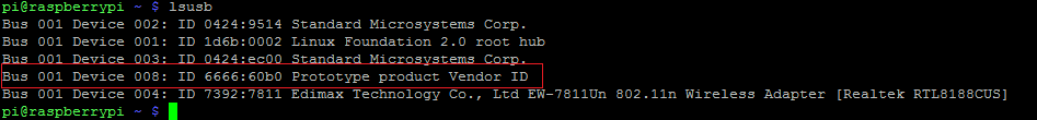

Das USB-Gerät mit der Prototypen VID (0x6666) ist der Adapter und die
einzelnen Funktionen (Maus, VCP) sieht man mit "dmesg | grep usb".
Leuchtet die rote LED, wenn man den Touchscreen berührt?
Andreas
von Stefan (Gast)
Hallo Andreas,
Nein die leuchtet nicht beim betätigen. Es leuchtet nur dauerhaft die
grüne.
Stefan
Dann ist vermutlich die Firmware nicht richtig auf dem Adapter
programmiert.
Beim Upload glimmt die rote LED erst und später blinkt/flackert sie.
Wenn dies nicht so ist, dann bitte einmal hier schauen:
https://github.com/watterott/HDMI-Display/tree/master/software#known-issues
