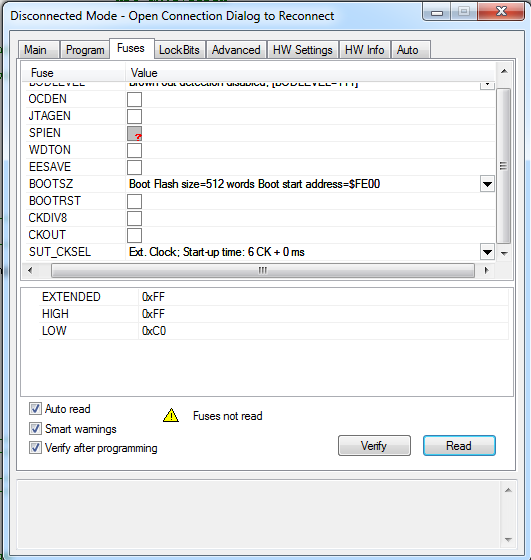

Gast #3984491
Karl Heinz schrieb:
> Ist denn dein Quarz aktiv?
> Nur anschliessen alleine reicht nicht. Der µC muss auch mittels der
> Fuses auf den Quarz konfiguriert sein, so dass der ihn auch verwendet.
Genau das mein ich. Da ist das Stichwort Fuses was ich gesucht habe.
Device Clocking Option CKSEL3..0
External Crystal/Ceramic Resonator   1111 - 1010
Das sollte doch ein normaler Quarz mit zwei 22pF Kerko´s sein oder?
Wie stelle ich das ein? Über "STK600 Upgrade"??
Muss ich im Programm selber am Anfang sonst noch was einfügen. Kann
jetzt aus dem DB nicht weiter entnehmen.
Was ist mit: Clock prescaler select?
