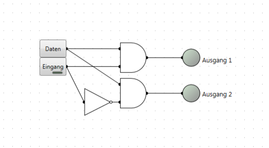

Hallo erstmal
suche jetzt schon eine halbe Stunde einen (de?)Multiplexer mit 1 Eingang
(0 =  Eingang 1 1 = Eingang 2) und zwei Ausgängen wie die Logik im
angehängten Bild zeigt.
Gibt es so einen IC (74 Reihe?)
mfg
Steffen
Vorher war mir Logik irgendwie klarer. Wahrheitstabelle oder eine
sauberere Beschreibung, was das Ding machen soll.

Das sähe mit NOR-Gattern dann so aus:
              __
 Daten ----o-|>=|
           | |1 |o-.
           '-|__|  |   __
                   o--|>=|
                   |  |1 |o- Ausgang 2
 Eingang ---o------)--|__|
            |      |   __
            |   __ '--|>=|
            o--|>=|   |1 |o- Ausgang 1
            |  |1 |o--|__|
            '--|__|
                 74xx02
(created by AACircuit v1.28.6 beta 04/19/05 www.tech-chat.de)
Gruß Dietrich

Peter Dannegger schrieb:
> SN74HC257N
> enthält 4 Stück davon.
Mit dem kann man auswählen, welcher von 2 Eingängen auf den Ausgang
durchgeschaltet wird. Steffen will aber einen Chip mit zwei Ausgängen
und nur einem Dateneingang.
@Steffen: was soll denn der jeweils nicht selektierte Ausgang ausgeben?
0? 1? High-Z? Oder ist das egal?
