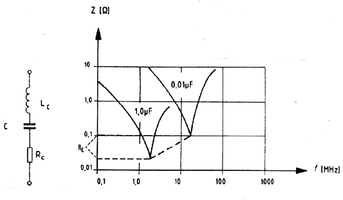

Gast #3986304
Y-Kondensatoren sind erlaubt um bei Netzspannung zwischen berührbaren
leitfähigen Teilen (Gehäuse, PE) und der Phase geschaltet zu werden.
Der max. zulässige Schutzleiterableitstrom eines Gerätes wird z. B.
durch eine Norm vorgegeben (60335-1, 60204-1, 0701-0702, z. B. 3.5mA).
Die Impedanz des Kondensator darf also nicht dazu führen daß dieser
überschritten wird. Bei unseren 230V sind also bis ca. 50nF möglich
(I_PE=U/Z, Toleranz U und C!))
Für den X-Typ ist (genauso) sein Frequenzverhalten, die
Baugröße<==>Spannung und die Einbausituation von Bedeutung. Das Z sinkt
bis zur Resonanzfrequenz des C und steigt anschliessend wieder (Innere
und Zuleitungsinduktivität), siehe Anhang.
Wenn es wirklich darauf ankommt kann ich mit einer FFT das Spektrum der
Störung anschauen, so einen scheinbar am meisten "geeigneten" Wert/Typ
wählen (Störsignal ist mehr oder wenig breitbandig und
laststromabhängig).
