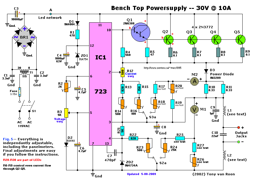

Ich bin seit einiger Zeit am Bau eines 2 Kanal 30v 10A Power supplys.
Nun ist der erste Kanal fertig gestellt, jedoch verhält sich die Strom
Begrenzung sehr merkwürdig. Selbst wenn man die Trim potis in der 1A
Einstellung ganz aufdreht, kommt man nicht über 0,2A . In der 10A
Einstellung nicht über 9A . Die Stromquelle liefert auf jeden Fall
genügend Strom . Zudem brennt mit R5 (47ohm) immer bei größeren strömen
durch. Es funktioniert aber weiterhin ohne ihn wie zuvor (...) . Die
Schaltung habe ich mehrmals überprüft. Einen Kurzschluss am Kühlkörper
kann ich auch ausschließen, da ich Ampere mit dem dafür vorgesehenen
Poti R12 regulieren kann und ebenfalls die Voltzahl.
Ich weiß, dass es schwer ist, ohne die Schaltung selber zu sehen eine
Diagnose zu erstellen, würde mich aber sehr über Vorschläge freuen!Der
Schaltplan befindet sich im   Anhang. Bei Interesse lade ich auch gerne
Bilder von meinem jetzigen Aussehen des Supplys hoch.
Vielen Dank

Miß mal den Spannungsabfall über R5.
von Ulrich H. (lurchi)
Die Stromregelung könnte je nach Anzeigeinstrument eine Problem mit der
Stabilität bekommen. Es könnt also sein, dass die Schaltung als
Stromregler schwingt und so R5 beschädigt - normal sollte R5 nicht so
viel Spannung abbekommen.
Parallel zur Stromanzeige (M2) sollte ein Kondensator oder Elko (z.B 10
µF, ggf. auch mehr um den Zeiger zu dämpfen) - ohne wirkt das Instrument
ggf. als Induktivität und stört die Regelung.
Die Diode D2 sollte man besser durch einen passenden Widerstand ersetzen
- das verbessert die Temperaturstabilität.

Die Diode D2 begrenzt den Einstellbereich der Spannung nach unten. Das
hat mit der Last eigentlich nichts zu tun. Je nach Version des ICs sind
die 0,7 V auch noch etwas wenig. Das ist aber auch eine ganz andere
Baustelle und mehr Kosmetik.
Die Diode D3 hat schon einen Sinn und sorgt auch dafür das man den Strom
auch bis nahe 0 runter regeln kann. Die sollte aber gut gekühlt werden,
denn die Temperatur der Diode hat einen Einfluss auf die Stromregelung.
Das könnte man bei Bedarf besser machen (mit einer kleinen Diode und
eine Widerstand).
Der Elko C5 sollte auch besser zwischen dem Trimmer und Poti (R2,R3)
liegen, nicht direkt am Ausgang der Ref. Spannung. Im Zweifelsfall würde
ich C5 lieber weglassen als den Ausgang der Ref. damit zu belasten. Als
Filter ist ja noch C6 da.

Bei R5 fallen 4v ab ,wenn keine last dran hängt. Bei 90mA sind es schon
14V. Also 4,17W an Hitze. Das stimmt so definitiv nicht. Bei 10A wären
es vermutlich noch mehr.

4V an R5 darf nicht sein. Sollte ca. 1V sein.  I durch 0R1 + Ube.
Habe die 0R1 ihren Wert ?

an Q1 sollte die Basis ca. 1,4 V über dem Emitter liegen! ( 2x Ube )

>stelle ich das Netzteil auf 20v liegt an Q1 am base 22v an und emitter
>ebenfalls. Q2-Q5 geben dann 20,4v am emitter raus. Passt alles perfekt.
Kapier ich nicht. Was passt denn da perfekt zusammen? Wenn ein nicht
verschwindender Strom aus dem Ausgang der Schaltung fließt, hast du
zwischen Basis und Emitter von Q1 einen Spannungsabfall von rund 1,4V,
zwischen der Basis und dem Emitter von Q2, Q3, Q4 und Q5 rund 0,7V und
über der Diode D3 nochmal rund 0,7V. Also ist die Basis von Q1 um rund
2,8V höher als der Ausgang der Schaltung.
Fließt jetzt nenneswerter Strom aus der Schaltung, steigt die Spannung
an der Basis von Q1 um den Spannungsabfall an R10//R11 und
R6//R7//R8//R9 weiter an. Da ist doch ganz einfach zu messen!
Der Sinn von L1, L2 und C10 erschließt sich mir nicht. Ohne
ausreichendes ESR bekommst du dort eine Resonanz, die eventuell sogar
die ganze Schaltung instabil machen kann. Wirf diese Bauteile mal raus.
Außerdem sollten C8 und C9 direkt nebeneinander angeordnet werden.
C1 und C2 sind für meinen Geschmack viel zu klein. 47n...100n machen
mehr Sinn. Schalte auch C3 einen 1µ Cap parallel.
So, und jetzt überprüpfe noch mal deine gesamte Schaltung, Bauteil für
Bauteil und Anschlußbein für Anschlußbein. Überprüfe die Funktion der
Halbleiter mit einem Diodentester. Vergewissere dich, daß kein
pn-Übergang durch Hitze durchlegiert ist. Ein solcher pn-Übergang
verhält sich wie ein Kurzschluß und ist mit dem Ohmmeter ohne Probleme
sofort feststellbar.
Denk außerdem daran, daß die Bauteile am Kühlkörper eventuell einen
Kurzschluß erhalten. Also schau, das alles was isoliert werden muß, auch
isoliert ist. Überprüfe auch das mit dem Ohmmeter.
Eventuell ist es sinnvoll den LM723 durch ein frisches Exemplar
auszutauschen. Sitzt der in einer Fassung? Überprüfe mit dem Ohmmeter,
ob du an den Kontakten Durchgang hast.
Die Schaltung um T2-T5 sollte man noch mal prüfen. Viel mehr als 1 V
sollte R5 nicht sehen können.
Es könnte sein, dass die Schaltung bei der Stromregelung schwingt, und
so das DMM unlogische falsche werte Anzeigt. Wenn R5 durchbrennt spricht
das aber dafür das da was grob faul ist, etwa bei der Verkabelung von
T2-T5.
von Yannick T. (kaktuss)
Der Darlington war defekt. Es funktioniert nun einwandfrei. Und ich Depp
habe ihn mehrmals überprüft ohne zu bemerken, dass emitter -base
kurzgeschlossen waren. Dafür entschuldige ich mich bei allen, die sich
so viel Mühe gemacht haben und bedanke mich für die super Unterstützung
und die Tipps!
Vielen Dank :)
Ja, den Link hatte ich selbstverständlich gelesen und auch alles
eingestellt nach seiner Anleitung. Bei justieren der trim pots ist auch
alles gut gegangen. Nur später im Betrieb nicht.
MFG Yannik
Die Transistoren sind ordnungsgemäß drauf angebracht. Zwischen
Transistoren und Kühlkörper sind Silikon pads, alle Beine mit Schlumpf
Schlauch, ebenfalls die Schrauben. Ebenfalls haben die schrauben
Micawasher.zudem sind sie sehr fest auf dem Kühlkörper und sollten die
Wärme gut abgeben. Kurzschlüsse gibt es keine. Jedoch wird Q2 viel
wärmer als Q3-5 . Verbindungen sind überprüft und Transistor zum test
gegen einen neuen getauscht- keine Veränderung.
Danke
MFG Yannik
von Harald W. (wilhelms)
Yannick T. schrieb:
> alle Beine mit Schlumpf Schlauch
Ist das blauer?
von karadur (Gast)
Messe mal die Spannungen über die 0R1. Die sollten ungefähr gleich sein.
von Kai K. (klaas)
>Transistoren und Kühlkörper sind Silikon pads,...
Hhm. Wieso eigentlich? Die Kollektoren von Q1 bis Q5 dürften doch
eigentlich leitend miteinander verbunden werden?
Langsam überkommt mich das Gefühl, daß das Teil schwingt. Kannst du mal
mit einem Oszi messen? Diese vielen langen Leitungen ergeben komplexe
Impedanzen und die Transistoren sind schnell genug um das Ganze
ordentlich zum Schwingen zu bringen. Irgendwie eine Murksschaltung, wenn
sie so schwer zu beherrschen ist. Alleine der komische "ganz
vorsichtige" Abgleich ist ja schon grenzwertig...
Das Oszi ist schon etwas (sehr) alt und hat ein gewissen Rauschen im mV
Bereich, aber ich konnte keine Schwingungen bis 1MHz sehen (höher kommt
es nicht) . Der Spannungsabfall ist bei allen 0R1 identisch ,Widerstand
ebenfalls. Jetzt geht aus dem Unergründlichen die Ampere Limitierung
nicht mehr, die davor perfekt ging und es keine Veränderungen gab. Sie
lässt selbst auf 0 gedreht 600mA raus und wenn man sie minimal aufdreht
geht es sofort ins Unermessliche. Und das in der max 1A
Einstellung...Die Trimpotis können dem rein gar nicht entgegenwirken.
Dankeschön
Huh -ich seh schon, das Netzteil wird mir noch viel Freude bereiten.
PS @Harald Wilhelms : ja, einmal auf dem Handy geantwortet und sofort
schlägt die Autokorrektur zu. Ironischer weise war er wirklich blau.
MFG Yannik
von karadur (Gast)
Hallo
wenn Q1 gestorben ist kann IC1 natürlich auch defekt sein.
Zumindest scheint die Verteilung der Ströme auf Q2-Q5 zu funktionieren.
Ja, habe ich mir auch gedacht. Heute gleich vier neue besorgt und, siehe
da, es funktioniert. Allerdings wird Q2 immernoch minimal wärmer als der
Rest, aber vertretbar. 0R1 werde ich bei Gelegenheit mal mit einem
Ohmmeter, dass genauer ist als eine Nachkommastelle messen. Vielen Dank
an Alle!
MFG Yannik
von Kai K. (klaas)
>0R1 werde ich bei Gelegenheit mal mit einem Ohmmeter, dass genauer ist als
Kannst du ganz einfach mit deinem Netzteil selbst machen: Schalte den
0R1 Widerstand an dein Netzteil und lasse einen Strom von ein paar 100mA
drüber fließen. Nimm einen geeigneten Vorwiderstand zur Strombegrenzung
dafür. Dann mißt du mit einem einfachen Multimeter den Spannungsabfall
über dem OR1 Widerstand und rechnest das auf den Widerstand zurück.
Stimmt! Vielen dank.
Der Widerstand von Q2 hat 18,2mV, während die anderen nur 15,7-16,2mV
haben
