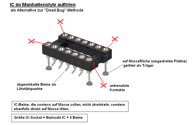

Kleine Alternative zu Dead Bug (Manhatten-Style)
Gast #3984326

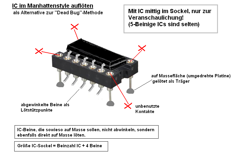

hier eine kleine Alternative zur Dead-Bug-Methode beim Manhatten-Style.
Vorteil: man kann den IC zur Not wieder verwenden oder austauschen.
Außerdem ist es übersichtlicher.
Nachteil: etwas größerer Aufwand, Platine kann nicht als zusätzliche
Kühlfläche für den IC dienen.
Achtung: die Beine des IC-Sockels müssen vorsichtig umgebogen werden,
besonders bei Präzisionsfassungen (vorsicht, bei manchen Fassungen sind
die Beinchen "drehbar", gegebenenfalls fixieren).
Gast #3985049
Viele IC haben einen endständigen Pin auf Masse. Dann reicht es doch,
wenn der Sockel nur auf einer Seite übersteht, weil drei Punkte bereits
eine Fläche bilden.
xoooooox
IIIIIII
ooooooox
x = Masseverbindung
o = zur Seite gebogene Beine
IIIIIII = IC
