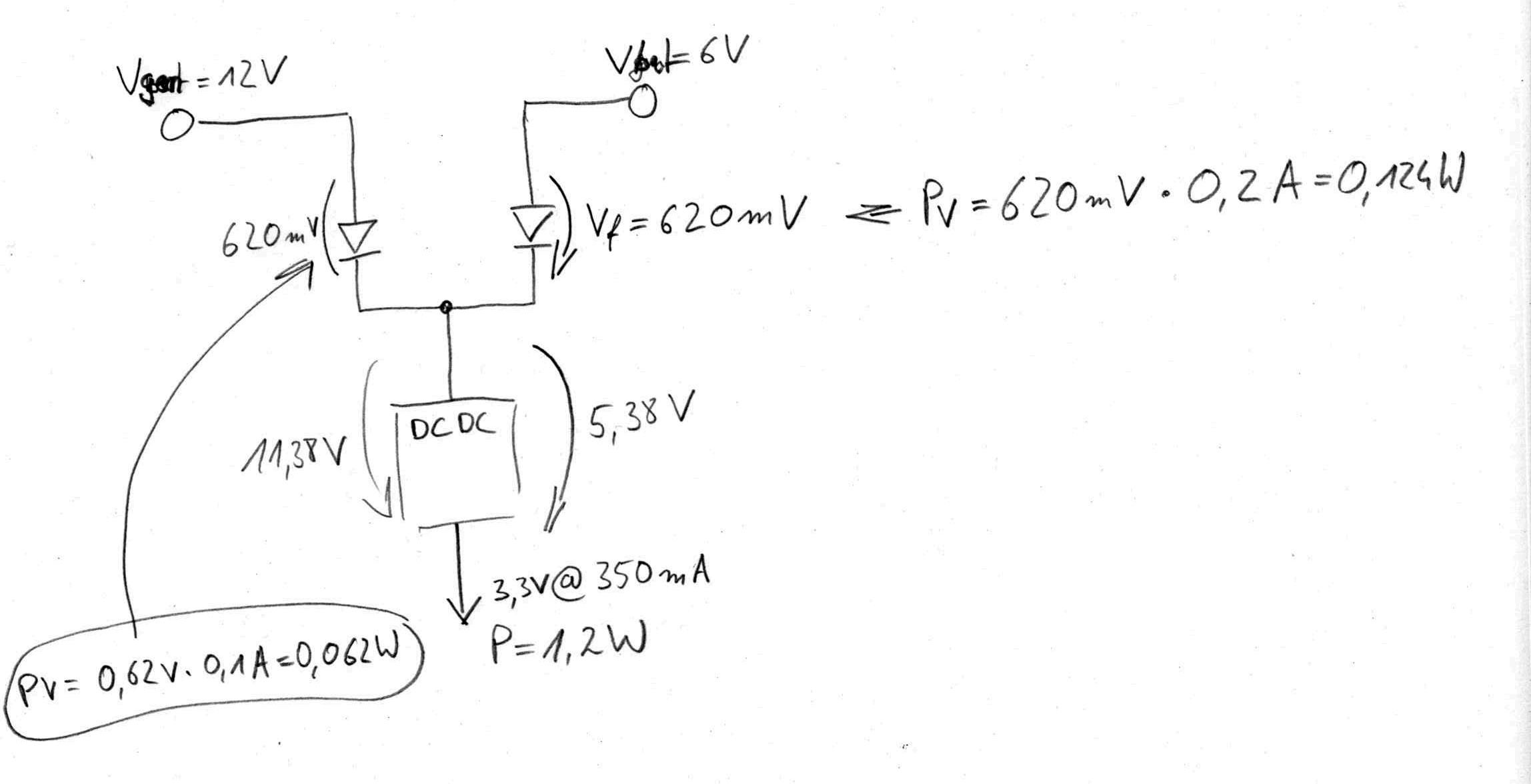

Hallo Community,
seid bitte gnädig, ich bin im ersten Semester :(
Zu meinem Problem:
Ich möchte über den Winter jetzt doch mal was bauen. Für mein Fahrrad
habe ich ein Dynamo mit 12V-Ausgangsspannung und ein Batterypack, dass
6V liefert. Ich möchte die Spannung mit einem Linearregler auf 3,3V
bringen um meinen ZielIC zu betreiben. Problem ist eigentlich die
Berechnung der Verlustleistung an der Diode. Ich denke, dass ich die
Parameter nciht richtig verstehe. Mit den Dioden möchte ich dem Dynamo
den Vorrang geben um das Batterypack während der Fahrt zu entlasten.
Ich werde ca. 350mA @ 3,3V brauchen. Die Ströme habe ich einfach
rückgerechnet. Die Verlustleistung an der Diode habe ich berechnet wie
im Bildchen zu sehen. Also einfach die Flussspannung * Strom. Stimmt das
so, oder hab ich was vergessen?
Funktioniert die Diode überhaupt für diesen Zweck?
Hier mal ein paar Parameter
If(mittel) = 460mA
Vf = 620mA
Vr = 40V
Danke euch.

ja das kann man prinzipiell schon so machen,
was nicht passt: Wenn du einen Linearregler einsetzt und am Ausgang
350mA ziehst, dann ziehst du auch am Eingang diese 350mA! also fließen
die logischerweiße auch über die Diode, im schlimmsten Fall hast du eine
Leistung von(11.3V-3.3V)*0,35A am Regler, und 0,7V*0,35A an der Diode
die du wegbringen musst

Steffen schrieb:
> ah ok... ich dachte, dass die Leistung davor von der Spannnung abhängig
> ist...
> Also
> P12V = 1,2W / 12V = 0,1A
Bei einem DC-DC Konverter, wie er in deiner Skizze bezeichnet ist, ist
das ungefähr der Fall (bis auf Verluste aufgrund des nicht perfekten
Wirkungsgrads).
Bei einem Linearregler, wie du ihn im Text bezeichnet hast, wäre der
Strom jeweils ungefähr gleich (350mA rein, 350mA raus).

Das einfache Ersatzschaltbild einer Diode besteht aus der Diode (mit der
Knickspg. Si 0.7V) und eines in Reihe geschaltenten Widerstandes.
Die Verlustleistung wird dann zu:
Pv = Uo*Iav + rf*(F*Iav)^2
mit F = Ieff/Iav
[Dein If(mittel) = Iav]
Hierzu gibt es im Forum aber einige Beiträge.
Auf den Energieinhalt der negativen Halbwelle des Dynamo zu verzichten
macht Sinn?
