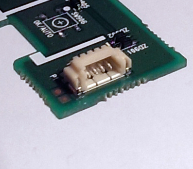

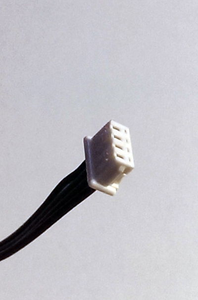

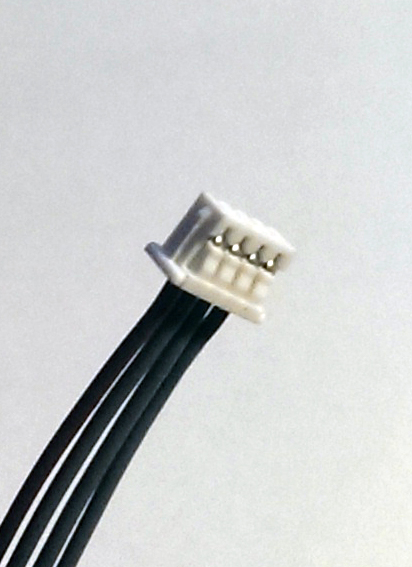

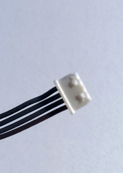

Hallo liebe Leute,
ich möchte einen Stecker neu machen, da der alte zerstört wurde. Dazu
muss ich einen neuen bestellen. Leider weiß ich nicht wonach ich suchen
muss.
Irgendwer eine Ahnung, um welchen Steckertyp es sich hier handelt?
Der Stecker ist ca. 6 mm breit. Ich habe ein paar Fotos angehängt. Das
letzte Foto zeigt, wo der Stecker rein muss.
Ich danke für alle Hinweise.
Gruß!
Gast #3984712
Danke für die Hinweise.
Wahrscheinlich ist er im Raster 1,27 mm. Mit einem Lineal per Augenmaß
jedenfalls unter 1,5 mm. Schaue mich mal bei JST und Molex um.
Danke!
Gast #3984733
Es sind sogar nur 1mm.
Wahrscheinlich passt "JST SH Jumper 4". Das ist ein Bauteil, wo die
Drähte schon in den Stecker eingearbeitet sind.
Denke das passt.
Danke nochmal.
